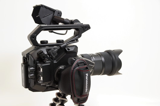

Les deux prises XLR sont placées classiquement sur le flanc gauche du boîtier. Dans la logique modulaire, on en vient presque à se demander pourquoi ces prises sont fixes et pas incluses dans un bloc à raccorder. Pas de prises XLR à deux endroits différents du boîtier comme sur d'autre caméscopes Panasonic, restons groupés !
Au premier abord, les commandes audio directes sont trop peu nombreuses : juste les molettes de réglage de niveau audio et les commutateurs auto ou manuel. Le reste est dans les menus. Toutefois, comme l'accès aux principaux réglages audio (comme le passage du niveau ligne au niveau micro ou l'affectation des canaux) se fait via l'écran "Home" et l'interface tactile, c'est plutôt rapide et efficace. Cela dispense de concevoir, fabriquer et monter des boutons physiques inutiles. Les réglages plus pointus (comme les gains de chaque entrée audio) nécessitent, eux, d'aller dans le menu des nombreux paramètres audio.

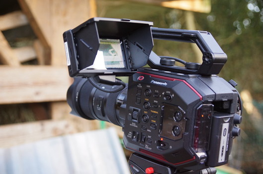

La brillance vient probablement de la couche tactile de l'écran. Eh oui, cet écran est tactile, et ça c'est bien ! L'ergonomie y gagne beaucoup, que ce soit dans les réglages du menu, dans l'affichage des zones d'agrandissement. Par contre, pas de bouton personnalisables supplémentaire à l'écran, et pas de mise au point sur une zone de l'image touchée, c'est vraiment dommage car tellement pratique. En mode magnéto (Thumbnail), la sélection des vignettes et la manipulation directe sur l'écran est un vrai avantage en comparaison des boutons traditionnels.
La couche tactile est résistive. Vous pourrez appuyer avec un stylo, avec des gants, mais elle est peu sensible : il faut vraiment appuyer, pas juste effleurer comme nous avons l’habitude avec nos téléphones dont la couche tactile capacitive est bien plus agréable. Cette couche tactile semble à l'origine de la piètre qualité de l'image et des reflets trop importants en extérieur.
La pare-soleil de l'écran est astucieux dans son ouverture et amovible, ce qui est pratique surtout pour le retourner. L'écran étant très articulé et vissable dans de multiples positions, il faut pour voir enlever puis inverser le sens d'ouverture du pare-soleil. Un bouton sous l'écran permet d'indiquer comment afficher l'image en fonction de l'orientation de l'écran.

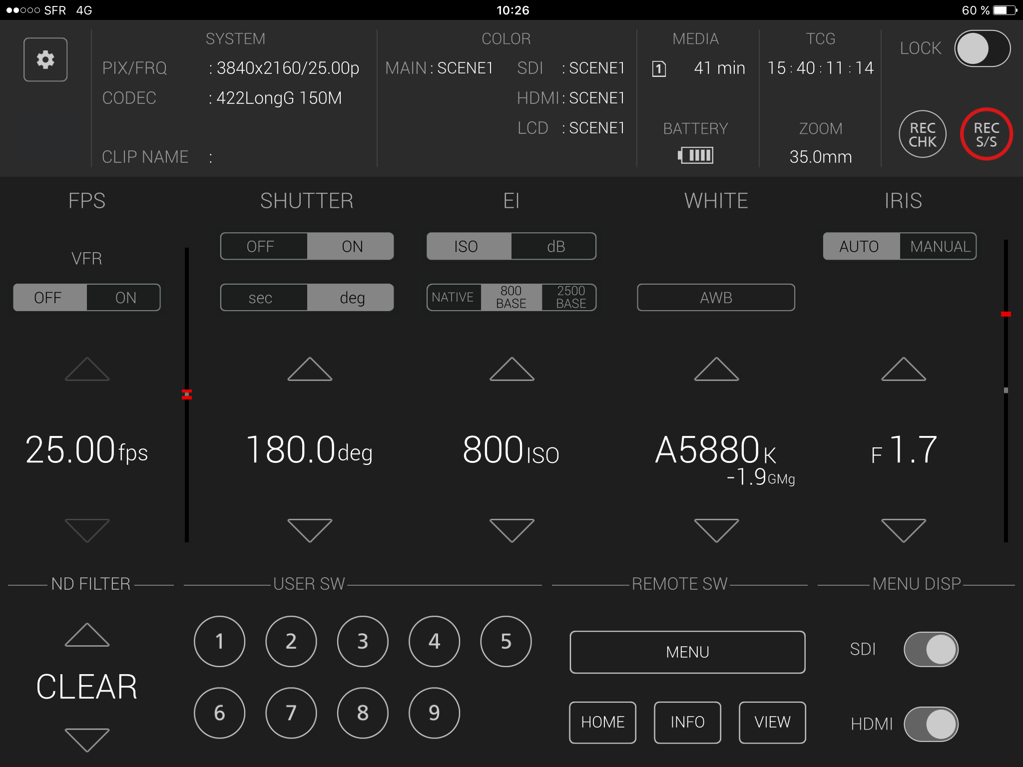

L'EVA1 peut aussi communiquer via une connexion réseau, comme c'est maintenant l'usage pour les caméscopes professionnels. Malheureusement, aucune connexion WiFi ou Ethernet n'est livrée avec le caméscope. Il faudra brancher une clef USB AJ-WM50 (environ 150 €) ou AJ-WM30 sur le port USB host pour bénéficier d'une connexion réseau. Ensuite, il faudra passer par l'application Panasonic EVA ROP, de préférence sur un iPad. C'est vraiment minuscule sur un iPhone ou équivalent, mais confortable sur une tablette. L'application se limite aux contrôles de prise de vue, mais il n'y a même pas de retour d'image. Encore moins de FTP ou autre fonction de transfert. Et le temps de réponse n'est pas rapide, ce qui nuit au confort d'utilisation. Ce n'est pas du DJI et on est très loin de JVC ou Canon de ce point de vue...
