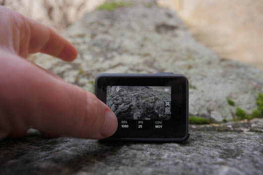

Mais surtout, il y a l'écran tactile. L'écran 2'' de la Hero 5 Black est natif, c'est à dire qu'il est directement greffé sur la caméra comme il l'était sur la version Silver de la Hero 4 ou sur celui, moins cher, de la Hero+ LCD, abandonné au catalogue. La Hero 4 Black supportait aussi un écran additionnel (le LCD Touch Bacpac) mais il fallait l'acheter en option au prix fort (84 euros). La Hero5 Black rejoint donc enfin le consortium des actioncams à écran à l'instar des Activeon CX Gold (seul modèle tactile, hormis celui de GoPro), AEE S71, Rollei Actioncam 420, ou Tectectec XPro2, ou l'ancienne Kodak Pixpro SP1 entre autres. Sony et ses FDR-X1000 / FDR-X3000 sont des cas particuliers : d'abord ils sont non-tactiles, ensuite l'écran existe sous la forme d'un moniteur modulaire (RM-LVR2 ou RM-LVR3) pouvant se fixer au poignet ou venir se greffer sur la caméra, entre autres possibilités.
protune
L'avantage de la Hero 5 Black : l'accès aux réglages s'effectue d'un geste de balayage du doigt sur l'écran (en tous sens), puis en validant le choix, ce qui rappelle le principe ergonomique des smartphones ou des tablettes. C'est plutôt réussi.
Ainsi, l'accès au mode Protune, ou au stabilisateur vidéo ou encore au mode Faible luminosité Auto, etc. s'effectue en balayant l'écran de la droite vers la gauche (ou vice versa) puis en validant la fonction choisie. L'accès à la connexion Wi-Fi ou aux Préférences s'opère par le haut de l'écran. Et les scènes enregistrées se relisent par un balayage de gauche à droite. Puis en cliquant sur la vignette de son choix.
résolutiuon
Mieux : pour changer de résolution, de fréquence, d'angle, ou pour alterner entre les mode Image (Vidéo, Vidéo + Photo, etc.), il suffit de cliquer sur les items de la barre inférieure de l’écran puis on accède aux valeurs à modifier. GoPro a pousssé le luxe à créer un cache noir transparent pour qu'on distingue mieux les chiffres tout en conseervant le monitoring. Le comble du raffinement ! Enfin, la barre apparaît / disparaît dès qu'on touche l'écran.
Certes, on laisse perpétuellement des traces de doigt, mais que c'est ergonomique ! Sony, pourtant très fort en ergonomie, prend ici un coup à l'estomac.
Du coup, il ne faut plus une longue habitude comme sur les Hero 3, 3+ et 4 Black pour aller chercher un réglage. Sur la fin du test, je parviens au bon réglage en un éclair. C'est dire qu'un possesseur de la GoPro au quotidien ira vite ! Très vite !

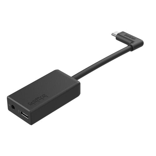

1505 adapatteur gopro hero 5
Léger regret aussi quant à l'absence de prise mini-jack normalisée. La GoPro Hero 5 Black requiert un adaptateur (nouveau), branché sur le port micro-USB-C. Mais c'est le prix et l'encombrement de cet adaptateur audio pour GoPro qui pose question puisqu'il est plutôt imposant et vaut... plus de 50 euros (55 euros sur le site GoPro) ! Le Sony FDR-X3000 fait mieux sur ce plan avec sa prise mini-jack 3,5 mm conventionnelle là, moins performant mais qui ne coûte rien et n'entraîne aucun adaptateur en extension.
Cependant GoPro propose plusieurs options préférentielles quand on raccorde cet adaptateur avec un micro. On peut choisir l'option d'un micro alimenté ou non alimenté, avec une amplification éventuelle de 20 dB et le connecteur peut aussi délivrer une entrée ligne si on paramètre l'option correspondante. Le taux d'échantillonnage de la caméra offre du 48.000 Hz mais c'est la qualité du micro externe qui déterminera tout.

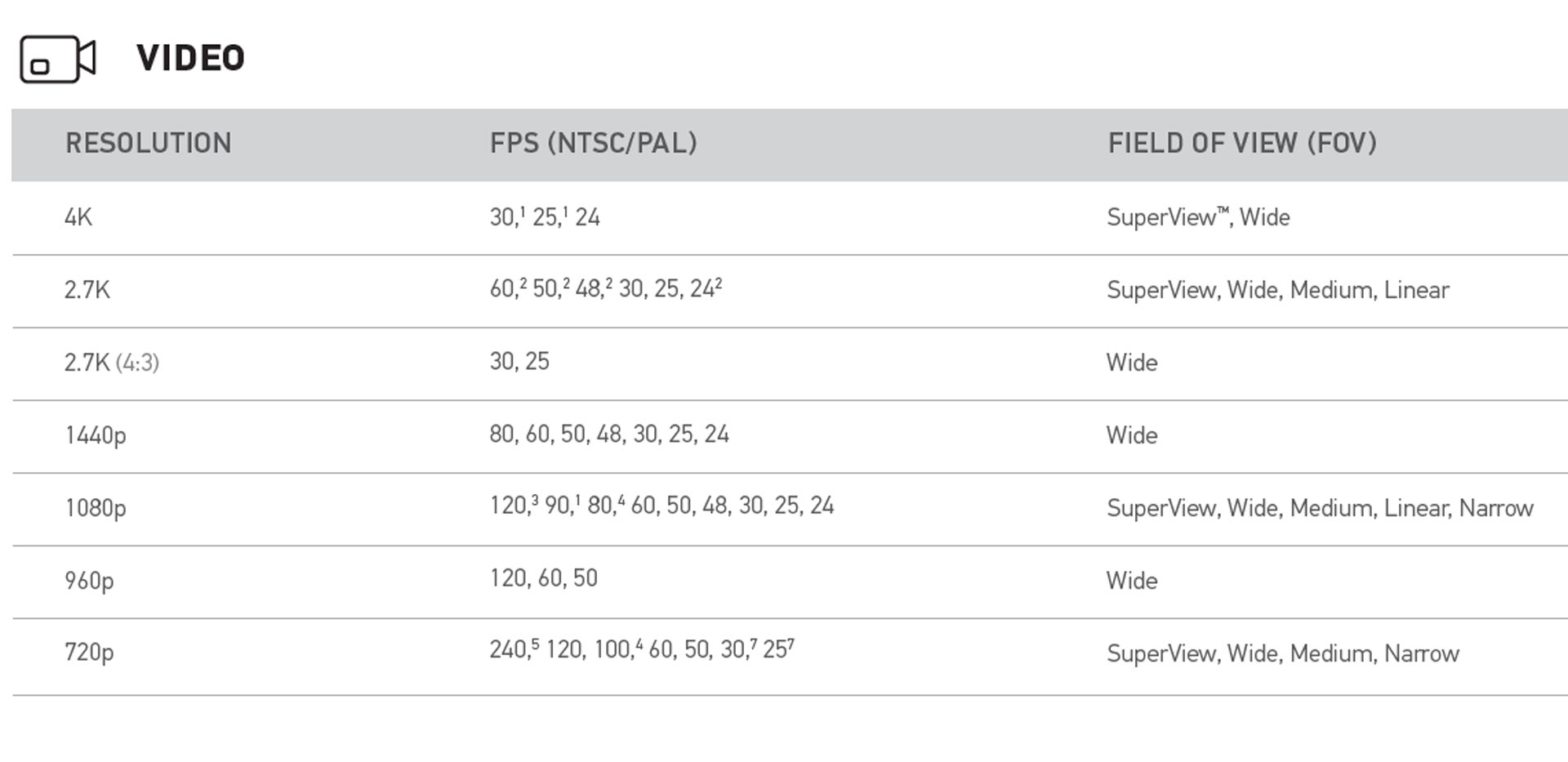

Hormis le 4K60p ou le 360°, absents, la logique propre à GoPro est de convenir à tous les usages. Ainsi :
-Le 4K Superview étire horizontalement de l'image en recadrant en 16:9 une image initialement en 4:3 (pour correspondre à la taille du capteur), offrant une sensation de champ très large (+25% par rapport au Large), tout en donnant plus de hauteur, mais il ne fonctionne qu'en 24p, pas en 25p.
-On pourra préférer le 4K "standard", plus oecuménique et moins déformant.
-Le 2,7K (2704 x 1520), spécifique à GoPro, est plus proche de la dimension de son capteur et grimpe jusqu'à 60 fps (50 fps en Pal). C'est un mode intéressant en toutes circonstances. Assurez-vous que votre logiciel de montage gère cette résolution.
-Le 2,7K 4:3 est conseillé pour des prises de vue lorsque la caméra est fixée au corps, à des skis ou une planche de surf.
-Le 1440 (1920 x 1440), malgré son format 4:3, est une résolution intéressante de par sa surface de vision supérieure en hauteur. C'est pourquoi elle est recommandée pour des prises de vues au corps.
-Le mode 1080p est celui de base de toutes les actioncam, et reste très classique, mais il conserve plusieurs avantages : dans ce mode, on peut utiliser le stabilisateur (contrairement au 4K), et bénéficier d'un choix entre les 5 angles de vue.
-Le mode 960p (1280 x 960p) est pratique si la caméra est fixée sur le corps et si l'on souhaite obtenir des images au ralenti. Ce mode grimpe à des fréquences de 120p.
Le 720 p est utilisé en mode Narrow (Etroit) pour des vues à la main et pour les ralentis... Pas de déformation puisqu'on ne garde que le centre de l'image en mode Narrow.
Enfin, le WVGA en 240 fps, anecdotique et restrictif.
angle
Inconvénient de ce vaste choix, une certaine difficulté à choisir la bonne résolution et la bonne fréquence, car on peut avoir à choisir entre 5 champs de vision (SuperLarge, Large, Moyen, Linéaire, et Etroit), soit 1 de plus qu’avec la Hero4 Black.
Ainsi seul le champ Large est disponible en UHD 25p (comme chez Sony) ou en 1440. Bizarrement, l'UHD 24p accepte le Large et le SuperWide. Il faut se rabattre sur le FullHD ou du 720p pour profiter de tous les angles. En 2,7 K à 25p, c'est le Champ de vision Etroit qui fait défaut. Pas très grave. Mais si vous passez en 2,7 K à 24p ou 50p, c'est le champ Superview qui passe à la trappe à son tour ! A en perdre totalement son latin...
Retenez aussi que selon l'angle de vue choisi, la déformation étant toujours plus sensible sur les bords, un angle de vue Moyen en 2.7 K (par exemple) donnera toujours une image plus respectueuse qu'un angle "Wide" en 2.7K. Mais elle sera moins spectaculaire à regarder. Tout dépend donc du sujet que l'on filme.
50 Gopro hero5 Black
Par ailleurs, il y a de nombreuses fréquences possibles - 24p, 25p, 48p, 50p, 80p, 100p et 120p - sans compter les fréquences américaines (30, 60p et 90p). Il faut donc ne pas perdre le nord...
Malgré toute cette profusion, un immense bravo pour la navigation qui permet de passer très facilement d'un réglage à l'autre et qui indique de façon claire un angle, une fréquence ou une résolution non-disponible à partir du paramètre qu'on a choisi en premier. On va vite, de plus en plus vite, au fur et à mesure qu'on se familiarise avec la GoPro Hero5 Black...

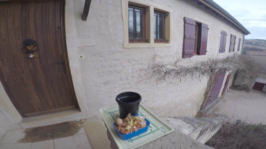

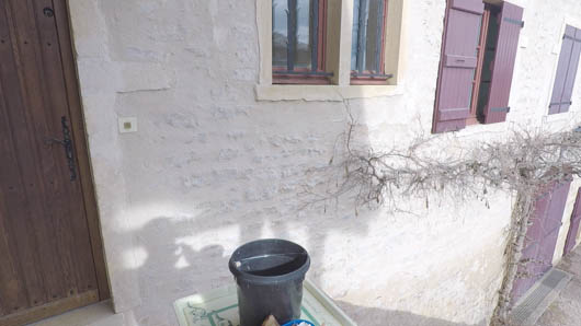

La qualité d'image de la GoPro est toujours aussi bluffante. La piqué reste excellent, l contraste, saisissant, et la caméra encaisse particulièrement bien les hautes lumières, que ce soit sur la neige, ou pour des vues de ciel, là où une FDR-X3000 risque de tout cramer (à moins de jouer avec l'exposition). Pas d'effet de rémanence désagréable lorsqu'on panoramique violemment avec la caméra.

Chaque résolution peut profiter ou non du mode Protune. Pensez à désactiver le mode Protune par faible sensibilité, il ne servirait pas à rien.

Enfin, on peut interagir avec l'écran (maintenir enfoncé quelques secondes) pour exposer automatiquement une zone précise du cadre et verrouiller cette exposition si besoin. Le déplacement du doigt sur écran est vraiment pratique et facile. Pas mal. Pour rappel, le mode Protune offre par ailleurs la possibilité de compenser l'exposition...

La Hero 5 Black intègre aussi le fameux mode Photo WDR (Wide Dynamic Range) qui accroît le niveau de détail dans les zones foncées. C'est un mode qui s'avère bien adapté aux situations de contrejour, comme on le distingue nettement sur les deux photos ci-dessus. Seule restriction, le WDR est en jpg, car il n'est pas combinable avec le Raw : c'est l'un ou l'autre, pas les deux.

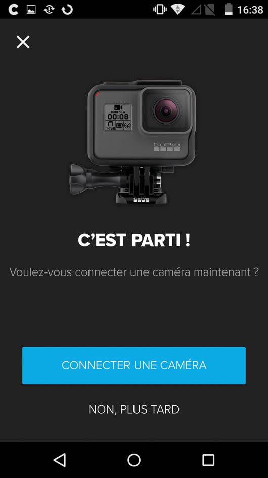

Depuis votre smartphone ou votre tablette, vous pouvez télécharger l'application Capture qui est dédiée à GoPro. Elle permet de piloter et monitorer la caméra à distance, équivalent d'une autre application bien connue, Play Memories Mobile chez Sony. Elle permet aussi de partager ses images.
Cette application de GoPro n'est pas à confondre avec GoPro Studio qui a vocation au montage, ajout d'effets, titrages, et aux corrections colorimétriques ainsi qu'à plusieurs paramétrages possibles à l'export.
L'établissement de la connexion en Wi-Fi avec l'application n'est pas très compliquée si ce n'est qu'il faut (apparemment) créer un compte GoPro (email, mot de passe). Par ailleurs, dans le cas où vous auriez déjà fait appel à l'application Capture dans le passé, un précédent mot de passe renseigné depuis une connexion précédente, peut venir compliquer la connexion.
Hormis ces cas particuliers, l'application fonctionne très bien et s'avère très complète.
