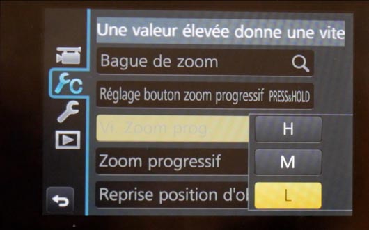

A défaut, une autre option est de faire appel à ce que Panasonic appelle le zoom progressif W (Wide) ou T (Télé). En Wide, on dézoome. En Télé, on zoome. C'est un zoom à vitesse constante, mais paramétrable, qui s'obtient en pressant une touche Fn, après assignation de celle-ci. On peut ainsi assigner par exemple Fn1 au Zoom progressif W et Fn2 au Zoom progressif T. Avec ce système, aucun doigté du levier du zoom n'est nécessaire. Et les touches tombent assez bien sous la main. Evidemment, rien ne se produit si vous activez Fn1 alors que vous êtes déjà en grand-angle, et vice versa. Le zoom fonctionne aussi en mode "zoom optique étendu" (très mal expliqué, fonction photo seulement) ou en i.Zoom qui permet de passer de 20x à 40x mais au prix d'une perte de qualité (notre fichier vidéo en atteste) quoiqu'en dise le fabricant. Petite critique au passage, Panasonic complique la compréhension des zooms en proposant jusqu'à 5 sortes de zooms ! On y perd son latin... Pour faire simple, mon conseil est de rester en zoom optique standard, un zoom 20x, c'est déjà une amplitude énorme. Au lieu du zoom motorisé, on peut aussi exploiter la bague de zoom qui permet de changer de focale, sans zoomer de façon progressive. Enfin, un zoom tactile (sur écran !) est aussi disponible avec 2 vitesses possibles... Quel que soit le mode de zoom, la focale en cours - exprimée en mm - s'affiche en bas en plein centre de l'écran. Cet affichage est bien lisible et indique ainsi immédiatement à l'utilisateur la focale grand-angle. S'il voit 36 mm par exemple, cela lui rappellera qu'il est en 4K, et qu'en 4K, il ne peut descendre au-dessous de 36 mm. Côté effets, on dispose enfin d'un mode particulier nommé Dolly zoom (ou Travelling compensé) qui correspond grosso modo à ce qu'Hitchcock faisait dans Vertigo ! |
