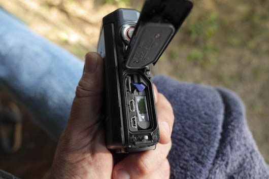

La carte mémoire est une micro-SD / micro-SDHC / Micro-SDHC disponible jusqu'à 64 Go ou ou Memory Stick micro (Mark 2) disponible jusqu'à 16 Go seulement. Un bon compromis est d'acquérir une ou deux SDHC 32 Go (entre 20 et 35 euros l'unité) ou 2 à 4 cartes de 16 Go (entre 15 et 25 euros). Pour ma part, j'ai toujours du mal à m'accoutumer à la petitesse extrême de cette carte que je vous conseille impérativement de ranger dans un boîtier après utilisation ! Un adaptateur pour insérer la micro-SD dans une SD standard est fourni. On tient avec une carte 32 Go entre 150 minutes en PS (Progressif) et 180 minutes en FX. A noter qu'on dispose de prises de vues spécifiques (Golf) et Enregistrement lent (3'' de Ralenti à la fois ) dont l'usage reste bien limité. Si vous voulez, vous pouvez aussi utiliser du MP4 mais uniquement en 720p.
Un mauvais point que Sony n'a pas amélioré : la carte n'est enregistrable que sur la face la moins intuitive. Mais surtout, rien n'indique qu'elle soit introduite dans le mauvais sens, jusqu'à ce que l'erreur déclenche un signal d'alerte lorsqu'on allume le camescope. La mention "Insérer carte mémoire" s'affiche alors. Problème, on risque d'endommager le lecteur.
L'affichage sauvage de cette mention m'a valu bien des soucis à tel point qu'il a fallu une course contre la montre de Sony (un coup de chapeau à mes interlocutrices qui se sont décarcassées) pour que je parte avec un produit opérationnel. En effet, un premier retour de produit a été rendu obligatoire par la mention "C.13.0", signe d'une anomalie de lecture ou d'identification de la carte. Cette mention s'affichait perpétuellement bien que la même carte était parfaitement détectée sur un autre appareil non Sony. Avec un 2e appareil, la même mention s'est affichée (horreur...) mais heureusement cette fois, en introduisant très doucement la carte, le message ne s'est plus manifesté. L’introduction lent de la carte ne pouvait résoudre le 1er problème du 1er camescope qui, à en lire certains forums de discussion étrangers, est fréquent (sur d'autres références Sony, APN ou camescopes) et semble provenir d'un lecteur interne de cartes fatigué. Je n'ai plus eu ce problème, durant tout le reste du prêt.
La mention "cette fonction est indisponible pour l'instant" s'affiche parfois pour lite une séquence. En retirant la carte, et en la réintroduisant, tout rentre dans l'ordre fort heureusement. A mon avis, le sens dans lequel on doit introduire la carte est tellement contre-nature qu'on endommage peut-être le lecteur interne. D'ailleurs, la notice le reconnaît à demi-mots "si vous forcez l’insertion de la carte mémoire dans le mauvais sens, vous risquez d’endommager la carte mémoire, le logement de carte mémoire ou les données d’image.".
