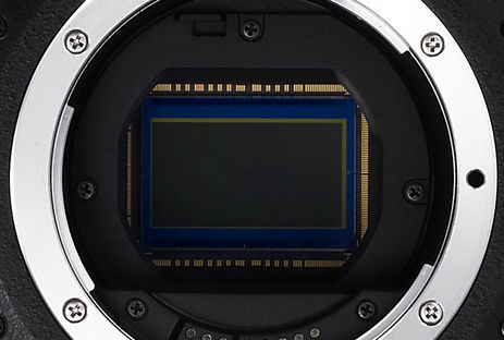

Le capteur monoCMOS Super35 (24,6 x 13,8 mm) correspond à une taille standard de pellicule cinématographique. C'est aussi une taille intermédiaire entre l'APS-C et le plein format que l'on retrouve dans les reflex vidéo. Avec 8,3 millions de photosites, il est parfaitement apte à enregistrer en HD (les 2 millions de pixels de la HD exigent 8 millions de photosites sur un seul capteur pour enregistrer toute la colorimétrie). La taille de chaque pixel (6,4 microns) étant supérieure à la barrière des 5 microns, on peut s'attendre à un sensibilité native digne des appareils photo professionnels.
Eos C100
Le regret principal est l'absence de stabilisation du capteur lui-même, renvoyant celle-ci à la charge de l'objectif. C'est l'usage chez Canon, mais cela restreint fortement la stabilisation évoluée telle qu'elle existe dans les derniers caméscopes de poing. On pressent qu'il va falloir choisir entre stabilité et sensibilité.

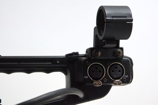

Le boîtier lui-même n'est pourvu d'aucun micro, mais plusieurs possibilités existent :
- le micro stéréo placé au bout de la poignée amovible supérieure,
- les prises XLR placées sur cette poignée,
- l'entrée jack stéréo placée sur le boîtier.
La poignée supérieure, en plus d'ajouter un bouton de déclenchement, est surtout une poignée "audio" : prises XLR, réglage des niveaux, niveaux d'alimentation et affectation des canaux. Tout est là, sans dispersion, seuls les compléments sont dans le menu : filtre, sensibilité, atténuation, limiteur, gain. C'est complet dans le menu et accessible sur la poignée : bien joué !

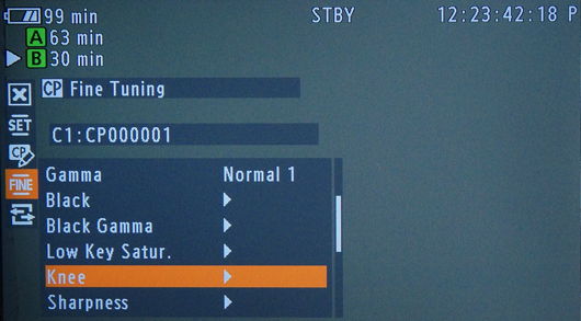

Les réglages d'images sont nombreux : détail, gamma, matrice, grain, colorimétrie, etc. Il se font via les 9 profils d'image, que l'on peut enregistrer pour les réutiliser. Les trois derniers profils sont déjà définis : EOS Standard pour reproduire les couleurs des reflex Canon, Wide Dynamic Range pour augmenter la dynamique et Cinéma pour utiliser la célèbre courbe Canon Log adaptée à la post-production.
