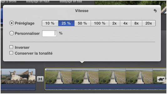

-Ralentis, accélérés et lecture inverse sont conservés même s’ils se présentent différemment. Ils se sont plutôt simplifiés car ils étaient un peu complexes à gérer avec le précédent iMovie. On peut aussi stabiliser un plan et même corriger l’obturateur roulant des DSLR.

IMovie 10 est aussi très à l'aise dans les réglages de vitesses (Ralentis, Accélérés), d'ailleurs ils se sont plutôt simplifiés car ils étaient un peu complexes à gérer avec le précédent iMovie. On peut aussi stabiliser un plan et même corriger l’obturateur roulant des DSLR.
