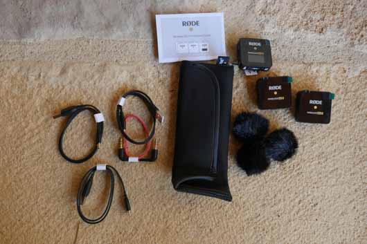

La boîte comprend les éléments suivants : 1 récepteur, 2 émetteurs, 3 bonnettes, 3 câbles USB-C / USB-A, 1 câble SC5 TRS-TRS, 1 étui.

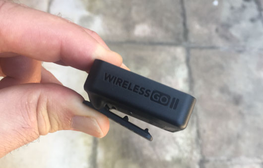

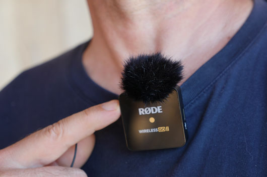

La forme carrée de chaque émetteur et la pince associée se fixent très facilement sur un vêtement. Peut-être que c'est encore un peu lourd et que Rode pourrait encore en diminuer le poids. En effet, selon la façon dont on attache l'émetteur à un vêtement, ce dernier peut pencher un peu trop vers le bas. A voir....
wirelss rode
En revanche, ce système de pince est ingénieux, il équipe également le récepteur qui peut ainsi se fixer sur la griffe porte-accessoires du boîtier enregistreur photo-vidéo ou du camescope. Inutile de trop l'enfoncer, il se glisse sans forcer exagérément.

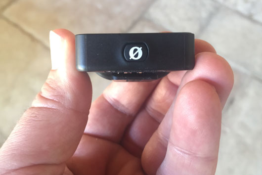

Émetteurs et récepteur s'allument très vite et sans risque de fausse manoeuvre, en appuyant de façon continue sur le bouton d'alimentation que chacun possède sur sa face avant (récepteur) ou arrière (émetteurs). Idem pour éteindre. Une diode bleue clignote tant que le signal n'est pas établi. Elle devient continue quand le signal est opérationnel. C'est très rapide.

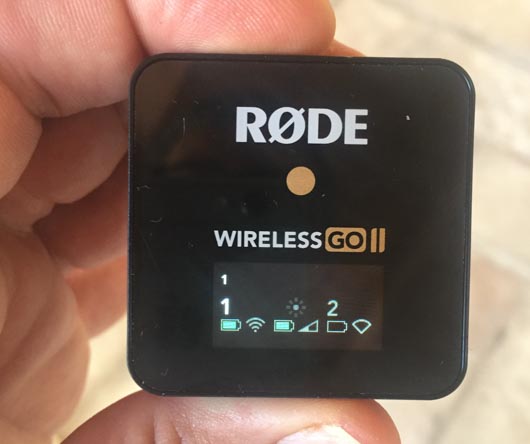

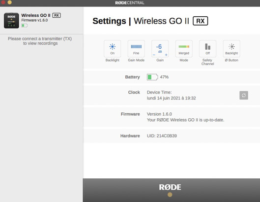

L'écran (non-tactile) du récepteur est assez clair. L'afficheur comprend pas mal d'indications : le niveau d'entrée de chaque émetteur avec la force de signal, le Gain de sortie du récepteur, 3 icones de batterie symbolisant l'autonomie restante de chaque boîtier (l’icône est segmentée en 3 sections). On trouve aussi une icone (à 2 positions) pour le backlight.
rode wireless Go II
Précisons que le Gain de sortie peut être réglé sur 0 dB, -12dB ou -24 dB selon l'intensité de la voix ou sa proximité afin d'éviter toute distorsion. Pour ma part, j'ai utilisé le -24dB sans souci. Mais notez que cela n'affecte que la sortie 3,5mm, pas la sortie USB-C si vous envisagiez de l'utiliser.

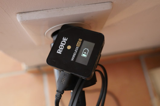

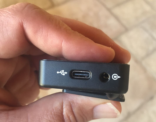

Chaque émetteur / récepteur dispose d'un connecteur / câble USB-C servant tout d'abord à recharger la batterie lithium-ion interne. L'autonomie est estimée à environ 6 à 7 heures (pas plus pour le récepteur muni d'un écran). C'est davantage qu'une journée standard de tournage d'après Rode, et on est assez d'accord. Lorsque l'autonomie diminue, le témoin devient orangé puis vire au rouge.
Le câble peut aussi servir à se connecter à l'ordinateur pour mettre à jour le produit ou importer ses fichiers comme on le verra plus loin.

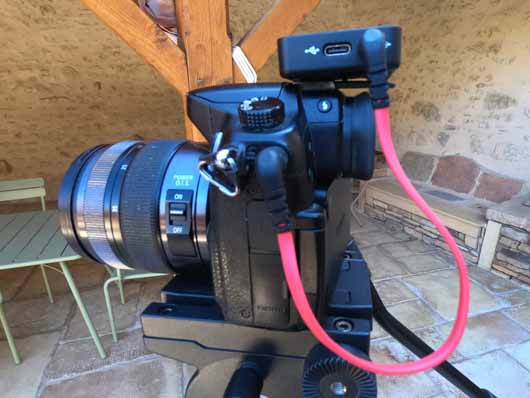

Un câble TRS-TRS relie par ailleurs le récepteur à la caméra. Il est très souple, pouvant se tordre à loisir selon la forme de la caméra.
Notez aussi qu'en option, il existe le câble SC15 qui permet de relier le micro à un iPhone.
wireless rode
Le Must est que chaque émetteur / récepteur dispose aussi d'une sortie 3.5mm TRS permettant d'une part sur le récepteur de connecter ce dernier à un boîtier photo-vidéo et pour les émetteurs, de relier celui-ci à un micro dédié si besoin (un micro-cravate par exemple) à la place du boîtier-micro Rode proposé de base. Cette option de substitution est très bien vue.

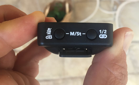

Lorsqu'on utilise les deux émetteurs conjointement, les deux canaux G et D de chacun d'eux, peuvent être enregistrés selon deux modes : soit séparément (Split = Divisé), ce qui permet de doser ensuite chacun des deux canaux, soit fondus en un seul (Merged = Fusionné), équivalent d'une double mono. Ce mode Fusionné est tout de même plus simple à gérer, d'autant que le Backup qu'on verra plus tard, fonctionne lui aussi dans ce même mode.
Passer d'un mode Fusionné à Séparé est simple sans passer par l'application, il suffit de presser et maintenir les deux boutons arrière du récepteur durant 3 secondes et de vérifier la bonne prise en compte sur l'écran LCD du récepteur.

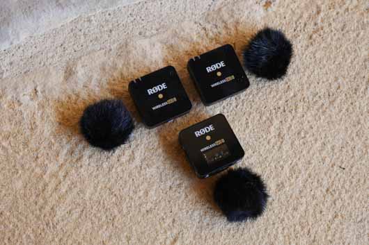

3 bonnettes anti-vent sont fournies avec les émetteurs, c'est de bon augure, car on sait que le vent, même léger, peut devenir le problème n°1 des micros. La bonnette s'enclipse dans la capsule du micro intégré, elle est très facile à fixer et tient du coup solidement, contrairement à celle de la précédent version qui ne tenait pas bien !

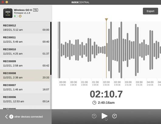

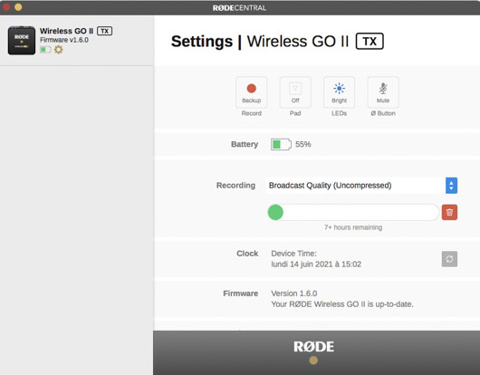

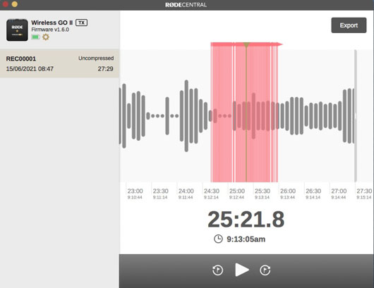

La fonctionnalité sans doute la plus intéressante régie par l'application part du principe que les émetteurs sont capables d'enregistrer en interne un signal plus compressé qui peut ainsi servir de "Backup" (Sauvegarde) si la transmission déraille à un moment donné. Il suffira juste de connecter l’émetteur à votre ordinateur et de lancer l'application.
C'est ce que Rode appelle le mode "On-Board Recording" et cette bouée de sauvetage est tout de même capable d'enregistrer jusqu'à 40 heures d'audio en très compressé ou 7 heures en qualité Broadcast (non-compressé) au format WAV en 24 bits à 48 kHz ! De quoi faire !
parasites uncompressed
Cette application a d'ailleurs un autre usage : elle vous permet aussi d'écouter, d'optimiser et bien sûr (c'est tout l’intérêt) d'exporter (en WAV ou MP3) tous les segments audio que vous avez enregistrés. Nec plus ultra, un signal en Waveform change de couleur pour vous permettre de repérer précisément les moments où le signal a décroché par exemple. Cela facilité énormément le travail en post-production audio !
wirelss
L'enregistrement d'un signal non-compressé (Uncompressed) se règle dans le menu de l'application.
Le dispositif est même encore plus poussé dans la mesure où on peut choisir un paramétrage totalement autonome même si le récepteur est Off ou un paramétrage qui dépend de la position du récepteur (On / Off).
settings récepteur
-Une autre option qui m'a semblé intéressante est celle du contrôle du Gain sur 10 niveaux. C'est à dire que cette option transforme et affine le gain proposé de base (selon 3 niveaux à 0, -12 dB et -24 dB) en un Gain sur 10 niveaux entre -30dB et +3dB en passant par -6 dB par exemple. Ce qui permet d'affiner beaucoup plus la prise de son.
