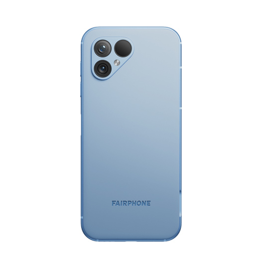

fairphone 5
Le Fairphone 5 vient d'être lancé. Moqué, parfois critiqué (sévèrement) pour son "look camion", son rapport qualité/prix défaillant, ou ses performances moyennes en regard de son tarif, ce mobile néerlandais (conçu aux Pays-Bas, assemblé en Chine) s'est bonifié au fil des versions au point d'atteindre une certaine maturité. La version 5 est la plus aboutie à ce jour, même si la 3 puis la 4 ont marqué un vrai tournant. La 5 est aussi la plus chère : 700 euros.
Fairphone n'en est pas à son coup d'essai, l'entreprise, sur un rythme bisannuel, a déjà sorti 4 versions. Et se paye le luxe, en 2023, d'être toujours le seul mobile éco-responsable, d'un bout à l'autre de sa chaîne de production. En clair : logique éco-sociale (les ouvriers qui assemblent son mobile doivent être correctement payés), partenariat exigeant avec les entreprises extrayant les matières premières du smartphone, et dynamique de recyclage (neutralité en termes de déchets). Entre les Fairphone 4 et 5, on passe ainsi de 50% à 64% de matériaux recyclés, le bond le plus spectaculaire vaut pour l'utilisation de cuivre ou de zinc recyclé. Même pour la batterie, Fairphone collabore avec la Fair Cobalt Alliance dans l'optique d'intégrer du cobalt équitable et du lithium responsable dans sa chaîne d’approvisionnement. Hormis Fairphone, peu de marques se vantent de le faire, c'est donc que l'entreprise hollandaise reste seule sur ce concept.
Enfin l'avantage le plus spectaculaire est le concept modulaire du Fairphone : il permet au fabricant d'accroître la longévité de son smartphone (par rachat du seul module défectueux) et facilite énormément la "réparation" chez soi (évitant un aller-retour au S.A.V de la marque) puisqu'il suffit à l'utilisateur (même novice) de dévisser quelques vis et de changer le module.
Je vous invite à consulter le détail de ce principe modulaire dans un de nos tests des modèles précédents du Fairphone (Fairphone 3). Retenez que le Fairphone 5 a obtenu un indice de réparabilité de 9,3 sur 10 : c'est le plus haut score du marché. Seul bémol, compte tenu de la forte évolution du produit à chaque nouveau modèle, les modules ne sont pas compatibles entre modèles de Fairphone.

Coup d'oeil technique express
Le Fairphone 5 est un smartphone beaucoup plus à la page, balayant en partie les critiques que les insuffisances des précédentes versions avaient pu occasionner. Il bénéficie même de nombreuses améliorations dont des nouvelles fonctions "photo" que nous verrons plus loin. Même la 5G, pourtant loin de répondre à un concept écologique, est intégrée (elle l'était déjà sur le Fairphone 4). Le Fairphone 5 est équipé d'Android 13, comme sur le Fairphone 4. En 2024, Fairphone garantit que ses utilisateurs bénéficieront d'Android 14.
Les dimensions / poids du Fairphone 5 ont très légèrement régressé : 212 grammes (au lieu de 225 grammes) pour des dimensions de 161.6mm x 75.83mm x 9.6mm (au lieu de 162 x 75,5 x 10,5 mm) sur le Fairphone 4.
Le Fairphone est compatible 5G, Wi-Fi 6E, et supporte la technologie eSIM pour la carte SIM dématérialisée. Il dispose d'un espace de stockage de 256 Go (idem Fairphone 4) et d'une mémoire vive de 8 Go (idem Fairphone 4).
Une coque transparente existe qui permet (comme sur le premier Fairphone) de voir la façade "intérieure" du téléphone. C'est une des options de coloris proposés mais on trouve aussi les coloris Matte Black et Sky Blue.
Attention, éco-responsabilité oblige, pas de chargeur dans la boîte du Fairphone 5 ni même de câble USB-C. Fairphone n'est pas seul à adopter cette pratique de réduction des déchets. Il faudra utiliser vos accessoires existants que vous possédez probablement pour une recharge lente / connexion. A défaut, un chargeur de 30W existe en option pour environ 25 euros. Consolation : vous disposez d'un tournevis qui vous permettra de dévisser les petites vis du Fairphone en cas de changement de module. Autrefois, il fallait se le procurer !
Un Assistant vocal est intégré, qui n'est autre que le Google Assistant.
On notera, c'est le cas depuis le Fairphone 4, que les boutons On / Off et Volume ont migré du côté droit. C'est un peu plus logique pour un droitier mais les gauchers vont être mécontents ! :)
Côté protection contre les intempéries, le Fairphone 5 (et 4) ne répond qu'à la norme IP55 : autrement dit, il résiste aux dépôts de poussière et aux éclaboussures mais ne l'échappez pas dans votre baignoire ou dans l'eau de la piscine ! C'est une protection modeste à l'heure où vous pouvez échapper certains mobiles dans l'eau douce sans dommage. A 700 euros, ça fait réfléchir...
