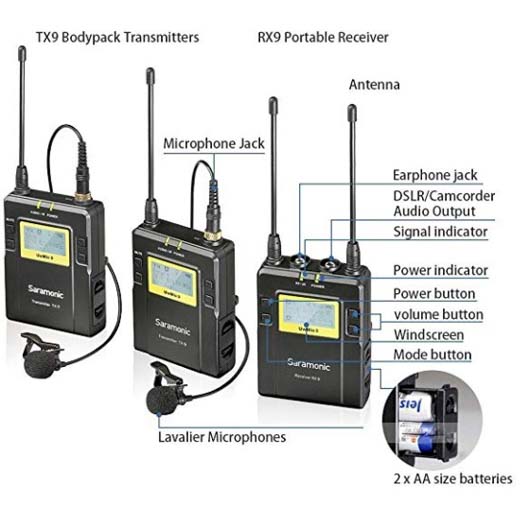

saramonic UW
A ce niveau de prix de 299 euros, la concurrence existe sans se bousculer car on trouve surtout des produits plus hauts de gamme pour micros XLR avec des bandes de fréquences plus nombreuses, et davantage de réglages, mais à des prix sensiblement plus élevés. Quelques acteurs incontournables se partagent le marché tels que Sennheiser (système AVX notamment), Rode ou Sony pour ne citer que les principaux.
Dans la gamme supérieure du Saramonic Blink, on trouve d'ailleurs aussi... le Saramonic UW ! En effet, la marque chinoise dispose d'une unité comparable (2 émetteurs, 1 récepteur, 2 micros-cravate Lavalier) de référence UWMIC9 RX9+TX9+TX9. Cette gamme n'est pas sans rappeler la gamme Sony UW, qui règne un peu comme une référence chez les professionnels. Mais le Saramonic UW est moins cher que le Sony puisqu'on le décroche à partir de 340 euros selon les points de vente.
