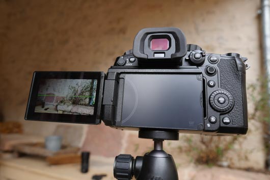

Côté ergonomie, les GH avaient initié l'écran sur rotule, adopté par quasiment toutes les autres marques. Mais l'inconvénient était une gêne dès qu'on reliait un câble HDMI, un casque ou un câble USB. Désormais l'articulation de l'écran s'opère sur deux axes, c'est à dire que l'écran est orientable, inclinable et relevable vers vous (façon Sony), s'éloignant ainsi des prises, déjà séparées en plus par le ventilateur. Plus aucun problème pour connecter quoi que ce soit par conséquent. Et un angle de vue amélioré au passage. Le dispositif semble costaud.
Autre satisfaction, l'écran s'ouvre plus facilement que sur un GH5 ou un GH4.
Par contre, si la résolution augmente vs GH5 (de 1,63 K à 1,84 K), la taille de l'écran diminue de 3'' à 3,2". J'aurais préféré personnellement un 3,2'' même si c'est plus énergivore.

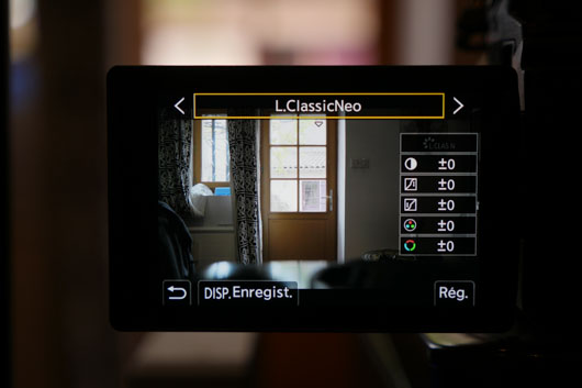

Le raccourci (touche Q) est probablement une touche que vous utiliserez abondamment car elle permet d'accéder directement, sans passer par le Menu, à des fonctions essentielles telles que le changement de Profil, de résolution / fréquence, de mode prioritaire (PSAM), de balance des blancs, etc. puis de modifier la sélection en cours grâce aux molettes avant ou arrière (un régal de souplesse). J'ai constamment utilisé cette touche Q, il est vrai, parce qu'un testeur qui doit rendre un article, essaie beaucoup de configurations (!) mais après tout, vous serez aussi des testeurs les premiers temps, pas vrai ?

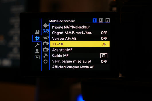

Autre incidence bénéfique du nouveau couple capteur / processeur, les performances de l'Autofocus prétendent être augmentées. Panasonic cherche constamment à compenser le retard technologique de son AF à détection de contraste, car de tous les fabricants, l'inventeur des Lumix est dans le peloton de queue, refusant, pour des raisons technologiques sans doute, la détection de phase. Or la détection de contraste, seule, a des limites connues. Mais Panasonic persiste et signe.
Pour avoir testé récemment le Sony A7IV, je "vois" la différence. Toutefois, le GH6 a accompli des progrès notables qu'il faut saluer.
Le suivi sur un visage est particulièrement éloquent et c'est paradoxalement sur les sujets qui paraissent sans souci où un visage ou un sujet bougent peu par exemple, que l'Autofocus peut avoir tendance à décrocher un peu et raccrocher aussi sec. C'est ce qu'on appelle un "pompage".

Mon réglage préféré est une aide à la mise au point et une amélioration du GH6. Outre le peaking, on a maintenant la faculté de conserver la loupe de mise au point manuelle en cours d'enregistrement. Réclamée par quelques-uns dont votre serviteur, la fonction est enfin implémentée. Euréka ! Elle permet - lors d'un débat par exemple où l'on passe d'un interlocuteur à un autre - de vérifier la mise au point manuelle sans interrompre l'enregistrement ni juger au doigt mouillé. Comme on le voit, c'est capital. De plus, la loupe reste agrandissable en cours d'enregistrement (grossissement par 6x au maximum). Le Must !

LClassicNeo
On retrouve aussi les nombreux Profils d'images (13 au total !) qui ont fait le succès des GH, tels que les Cine-Like V2 et D2, Flat, HLG, LClassicNeo (nouveauté depuis le GH5 Mark II)... C'est aussi depuis le lancement du GH5 MII que Panasonic a ajouté un réglage des Ombres et des Hautes lumières parmi les paramètres, en plus du Contraste, de la Saturation et de la Teinte. On le retrouve donc fort logiquement implémenté sur le GH6.
La petite nouveauté, un profil personnalisable, ce qui n'existait pas sur les précédents boîtiers il me semble. Ou alors ça m'a échappé.
