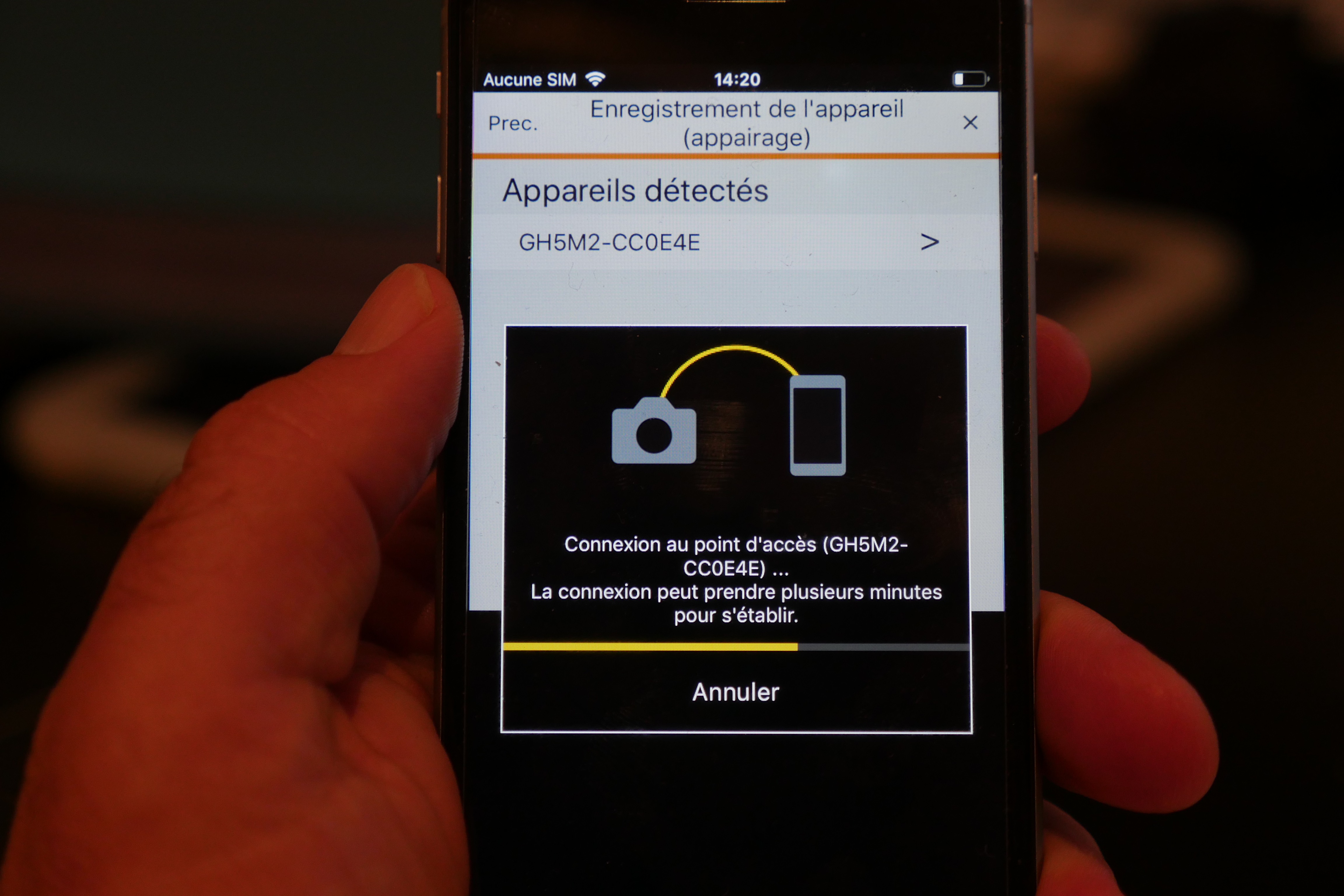

GH5 M2 jumelage
Avant cela, ou pour piloter à distance son boîtier photo depuis son smartphone, un appairage est nécessaire. Ce jumelage préalable entre le smartphone et le boîtier photo est extrêmement bien conçu, le pas-à-pas est exemplaire, du moins sous iOS je n'ai rencontré aucune difficulté. Bravo.
connexion connexion
C'est l’application mobile « Lumix Sync », sur smartphone, application compatible iOS ou Android, qui gère cette fonctionnalité de connexion et de streaming.

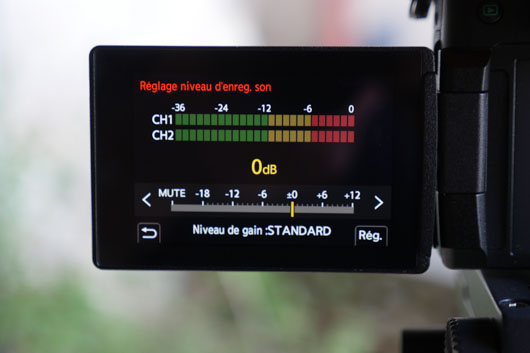

L'audio est toujours de bonne qualité, même avec le micro intégré, dont les capsules sont situées juste devant la griffe porte-accessoires. Il est même d'une amplification telle que dans une atmosphère calme, les niveaux sont trop forts, il faut les abaisser à -2dB au moins. On peut aussi enclencher le limiteur audio et / ou activer l'anti-vent.
Le timbre de la voix est bien restitué, rien à redire. Le haut-parleur est suffisant et pas trop nasillard.
