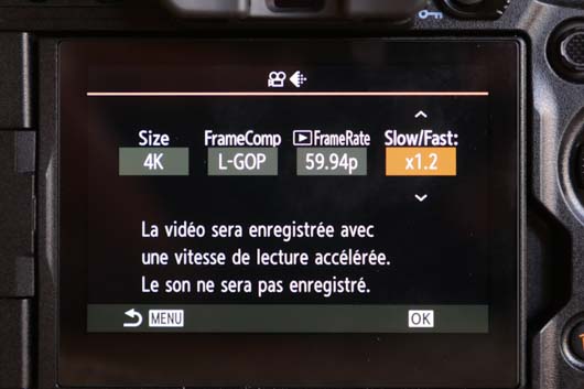

ralenti accéléré OM-1
Ralentis et accélérés sont aussi de la partie, avec une échelle allant de x0,42 à x8.34. On peut aller jusqu'au 240p en FullHD et jusqu'au 25p/30p en 4K. Attention, le paramétrage du Ralenti demande à maîtriser un peu les sous-réglages dont il faut comprendre la logique particulière. Si le Ralenti est d'excellente qualité, en revanche, il ne bénéficie pas de son ni de l'Autofocus. Et il "plafonne" au 30p, empêchant une parfaite netteté sur les séquences très mobiles.
