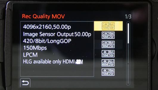

-il intègre enfin le Cinéma 4K (4096x2160) en 50/60p, au débit de 150 Mbps. Il s'affranchit ainsi de la fréquence maxi de 24p, 25p ou 30p, très courante sur d'autres appareils. Même le GH5 était limité au 24p en DCI. En effet, développer du vrai 4K en 50p (en Pal) se heurtait jusqu'à présent à des limites non précisées par le fabricant mais sans doute réelles (risque de chauffe du compresseur à de hauts débits ?). Voilà qui semble donc surmonté...

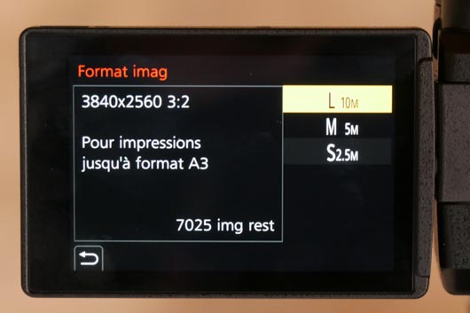

La première grosse surprise, est que le capteur BSI MOS 4/3 passe de 20 Mp à 10,28 mégapixels effectifs (11,93 au total), soit une résolution 2 fois inférieure à celle du GH5 ! Du coup, le mode Photo 4K est toujours possible mais le mode évolué Photo 6K disparaît.
pixls GH5s
C’est un recul qui s’explique. La diminution par deux du nombre de photodiodes est destinée à permettre aux pixels d’avoir plus de surface (4,70 microns, soit 1,96x plus large qu'avec le GH5) pour une même cible M43. On laisse ainsi "respirer" les photosites et on améliore la sensibilité. Quant à la résolution, on se console : la résolution de 10 mégapixels permet toujours de composer des "grandes" photos en 3840 x 2560 (3:2) ou 4016 x 2256 (16:9), soit des impressions jusqu’au format A3, ce qui n’est déjà pas si mal ! Cette réduction a aussi le mérite de rendre les vues Raw un peu moins lourdes que sur le GH5. D'autre part, il n'est pas du tout certain que le GH5s soit utilisé comme un appareil photo par ses utilisateurs. Et comme la réduction de pixels du capteur ne nuit pas à la vidéo, le mal est relatif.
Profitant de sa moindre résolution, le paradoxe est que ce capteur reste - avec le processeur Venus Engine - particulièrement efficace pour capter en "vrai" 4K DCI (4 096 x 2 160 pixels), comprenez en 4K Cinéma, en 50p ou 60p (4:2:0 8 bits, 150 Mbits/s, LongGOP), alors qu'il était limité à 25p / 30p en vrai 4K jusqu'à présent.
