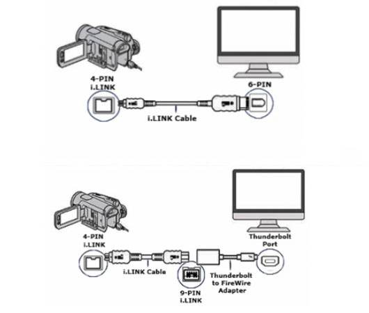

Ensuite, une fois le camescope trouvé (dans les solutions 1, 2 et 3), il vous faudra numériser vos K7 mini-DV moyennant un câblage adéquat. Rappelons-en brièvement le principe et le piège :
-Le transfert vidéo d'une cassette mini-DV s'opère QUASI OBLIGATOIREMENT via le connecteur "FireWire" (= iLink = IEEE1394) à 4 broches et en tout cas, JAMAIS par l'USB. En effet, l'erreur est de croire qu'on peut transférer la vidéo via la prise USB du camescope, connecteur familier qui fait partie de notre univers actuel. Cette USB qui est implantée sur les camescopes mini-DV n'est pas (du tout) prévue à cet effet. Elle peut au mieux permettre de transférer des photos. La raison est que le connecteur USB de l'époque est d'un débit insuffisant, or le flux numérique d'un signal mini-DV est bien plus exigeant en termes de débit.
-L'exploitation de la sortie FireWire conditionne la qualité finale de votre transfert. Le transfert s'effectue vers votre ordinateur (PC ou Mac) muni d'une prise nommée Firewire également, mais en 6 broches, ou dotée d'un port Thunderbolt.
Le cas d'un transfert du camescope vers un ordinateur Mac est un peu plus compliqué du fait de l’absence de prise FireWire sur les Mac actuels et de l'absence de câble de conversion direct. Mais il existe au moins une solution (voir notre article et les solutions).

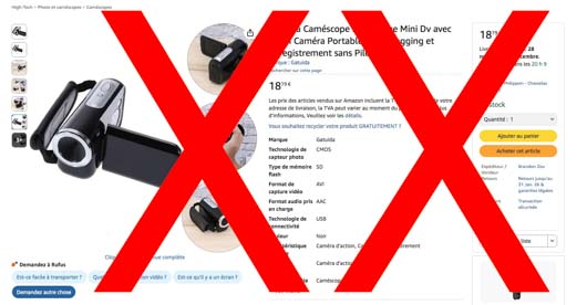

Attention, une fausse solution est d'acheter un camescope neuf soit-disant "mini-DV" ou "DV" (souvent chinois) sur A*azon à des prix défiant toute concurrence (moins de 50 euros, voire moins de 20 euros ) ! C'est très trompeur. Il en existe de multiples modèles, de marques toutes aussi inconnues qu'exotiques, mais ce ne sont ABSOLUMENT PAS des camescopes mini-DV, il s'agit de camescopes HD ou 4K reposant sur une mémoire flash, ils ne disposent donc d'aucun compartiment cassette ! Attention vraiment, plusieurs de ces marques exotiques osent mentionner mini-DV ou DV dans leur titre, ce qui relève de la publicité mensongère. Seul le détail technique mentionne qu'il s'agit de mémoire Flash.

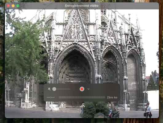

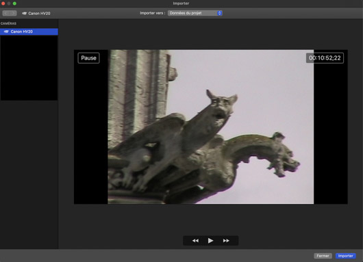

Le logiciel de capture DV est parfois intégré à un logiciel de montage (cas de iMovie sur Mac), ou d'une application indépendante comme QuickTime, solution souvent oubliée, qui capture très bien les séquences vidéo d'un camescope DV. Mais sur PC, seuls Premiere ou certains logiciels grand-publics disposent d'un utilitaire de capture. Cela suppose donc que vous disposiez d'un de ces logiciels payants.

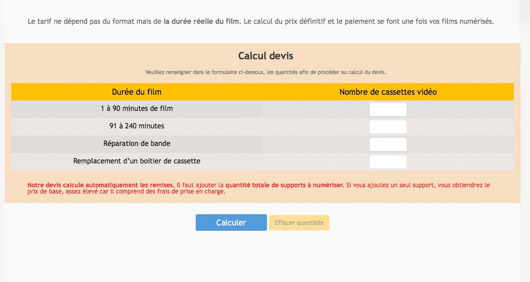

La solution de faire appel à un labo est en soi la moins compliquée, puisqu'elle consiste à envoyer vos K7 mini-DV à un professionnel du transfert qui vous les restituent sur une clé USB, un DVD, un disque dur ou par transfert de fichiers. Elle est aussi souvent la plus qualitative car le pro utilise en principe du matériel de qualité et bien entretenu.
Les tarifs sont très fluctuants d'un prestataire à l'autre. Comptez 8 à... 25 euros (!) par cassette (avec dégressivité tarifaire) et ajoutez le prix du "support" s'il s'agit d'une clé USB, d'un DVD ou d'un envoi de fichiers par mail. Le support reste gratuit si vous voulez transférer sur un disque dur externe qui vous appartient. Comptez sinon 10 à 15 euros de plus en moyenne. Ajoutez enfin les frais d'envoi (entre 4 et 7 euros généralement) à moins que le labo soit vraiment à côté de chez vous, ce qui n'est pas le plus probable, si vous n'habitez pas une grande ville.

Bref, pour 10 K7 à numériser, le budget à prévoir peut varier entre 100 et 250 euros. Ca reste plus cher que l'achat d'un camescope et le faire soi-même. Mais si vous n'avez que quelques K7 mini-DV à numériser, cela peut valoir le coup.
En effet, si vous comparez avec le prix d'un camescope d'occasion + le boîtier de transfert + le temps passé à effectuer la numérisation, voire à résoudre les problèmes éventuels, le prix n'est pas déraisonnable.
