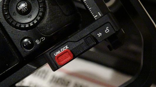

Le boîtier photo (je ne parle donc pas des GoPro / smartphone) peut être installé écran déployé sur le côté (lorsque l'articulation le permet) ou replié dans son logement, face visible vers vous. De toute façon, l'équilibrage final tiendra compte de la répartition réelle du poids. À titre personnel, je n'ai pas de préférence marquée : sur le côté, l'avantage est d'avoir un écran jamais gêné par le bras, et orientable lorsque le Gimbal réalise des vues au ras du sol. Mais l'inconvénient est d'avoir un encombrement supérieur avec l'écran qui "dépasse" et qui peut venir heurter un éventuel obstacle qu'on rencontrerait au cours d'un travelling.
zhiyun crane M3 verrouillage
L'aspect déconcertant de cette plaque rapide est qu'elle se fixe dans le sens de la largeur du boîtier. Pour introduire la plaque, on est aidé par la pointe en forme de V et une double flèche qui doit être orientée vers la droite. Puis côté gimbal, par un bouton de fixation Unlock et un verrou de sécurité qu'il suffit de manoeuvrer. C'est simple et surtout, rapide.
Cette plaque à dégagement rapide, comme son nom l'indique, se retire rapidement et facilement. Cette plaque convient en soi. Elle m'a permis d'installer un Lumix GH4 et son optique 12-35mm ou le dernier Sony A7 IV avec optique 24mm. Mais dès qu'on souhaite changer la GoPro de son boîtier par exemple, il faut dévisser la plaque et risquer en plus de ne pas retrouver exactement le même équilibrage. Pas très pratique...
