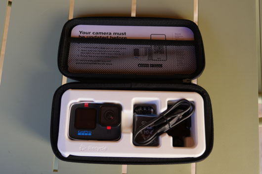

étui gopro
On notera parmi les accessoires fournis d'origine l'emballage sans plastique avec étui réutilisable (étui de voyage durable qualifié "haut de gamme"). Observez que la GoPro Hero10 est compatible avec les modules médias, d’affichage, d’éclairage et d’objectif Max, du moins ceux déjà compatibles avec la Hero9.

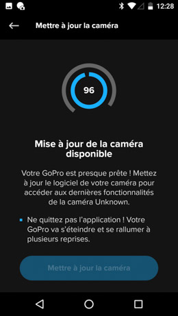

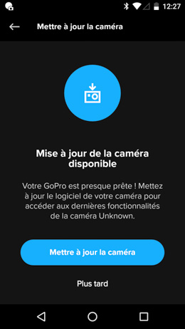

La mise en route de la GoPro, il faut le mériter ! Traduction : une fois sortie de son emballage, chargée puis allumée, la Hero 10 Black vous invite de façon obligatoire, à mettre à jour votre caméra via l'application Quik de GoPro. Avis à ceux qui rencontreraient des soucis dès cette phase (ce fut mon cas), supprimez de votre application toute autre référence de caméra GoPro anciennement connectée, sinon cette présence semble créer des conflits.

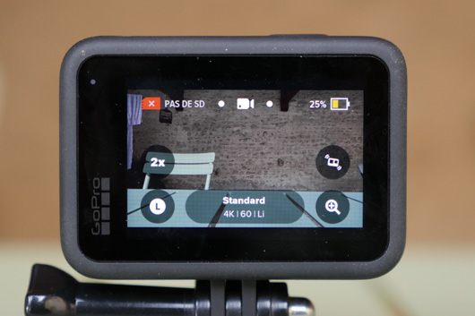

Comme on le voit ci-dessus : en passant simplement d'un 4K60 à un 4K30 en Linéaire, l'autonomie restante passe de 25% à 35%. Globalement, en utilisation classique, c'est à dire en 4K30 avec stabilisation, j'ai atteint 1H10 d'autonomie (temps de standby compris), un temps assez moyen, pas meilleur que les GoPro précédentes, voire inférieur. La puissance du processeur GP2 en est probablement la cause. De plus, dès qu'on force sur un des paramètres gourmands en énergie, on descend au-dessous de l'heure d’autonomie. On peut tenter de désactiver l'écran avant, ce qui fera gagner un peu d'autonomie en toute logique. Ou encore désactiver le stabilisateur Hypersmooth ou mieux, le GPS si vous n'en avez pas besoin.
Au pire, la caméra peut chauffer, particulièrement en 4K/120p et / ou si vous utilisez la fonction Boost de l’HyperSmooth. C'est ce que j'ai constaté en 5.3K/30p : la caméra s'est arrêtée d'elle-même au bout de 33 minutes alors qu'il lui restait une autonomie batterie suffisante de 20%. La notice le signale d'ailleurs page 113 : "votre caméra chauffera plus vite si vous enregistrez une vidéo à une résolution et à une fréquence d’images élevées, tout particulièrement dans des environnements chauds." Il faudra laisser refroidir la p'tite bête, ou passer dans un endroit plus frais, ce qui interdit toute utilisation prolongée de la caméra (de type concert en intégralité ou autre) en intérieur, voire en plein soleil, ce qui est tout de même embêtant. D'autres caméras ont connu bien des déboires quand elles chauffaient trop, l'usage montrera si la Hero10 s'en sort bien dans ce ce type de situation, tout de même fréquente.

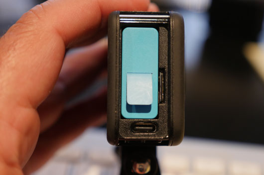

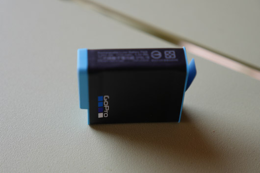

Toujours sur la batterie, j'ai constaté un autre défaut qui passera probablement inaperçu : si l'on retire la porte de la trappe sur le côté, la batterie a du jeu, suffisamment pour se décaler et réserver la mauvaise surprise de ne plus alimenter provisoirement la GoPro. Attention à ce point par conséquent. Enlever la trappe est un geste pas si rare, la porte est d'ailleurs conçue à cette fin, soit pour rendre plus aisé le branchement en USB-C, soit pour insérer la GoPro dans le Medias Module (en option) si vous en faites l'acquisition.

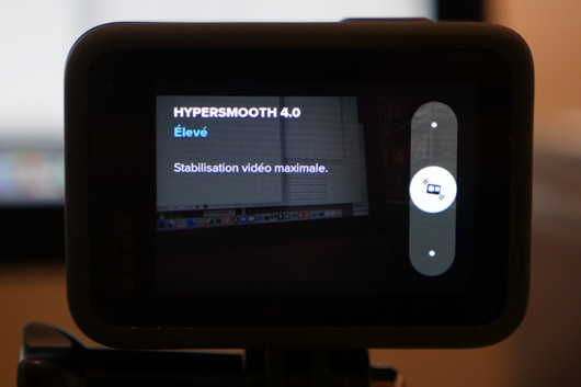

La stabilisation vidéo fait toujours merveille. Nommée Hypersmooth, elle est disponible en 5,3K/30, 4K/60 et 2,7K/120 (elle est donc indisponible dans les autres valeurs). Elle passe en version améliorée HyperSmooth 4.0 de nouvelle génération, mais les précédents algorithmes étaient déjà si convaincants qu'on se demande comment GoPro a pu encore l'améliorer.
Par contre, on notera que l’HyperSmooth est forcément sur "Élevée" dès que l'angle de champ correspond à Wide, Linéaire ou Étroit. La position "Standard" existe mais elle n'est proposée que si votre angle de champ correspond à l'angle SuperWide. Les autres alternatives possibles sont l'absence d'Hypersmooth ("Non") ou la fonction Boost qui est à utiliser avec précaution car elle resserre l'angle de champ au détriment partiel de la qualité.

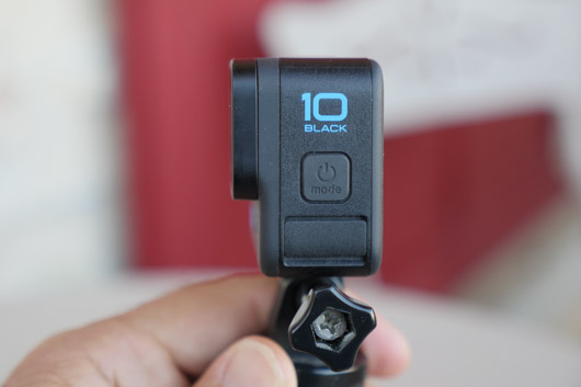

Hero10 Black
Côté design, la mention 10 Black est devenue de couleur bleu nuit mais à part cela, on est en terrain connu, l’essentiel des changements cosmétiques ayant déjà eu lieu avec la Hero9. On retrouve également les fameuses tiges intégrées si pratiques, l'étanchéité à -10 mètres sans caisson, et strictement la même batterie rechargeable amovible de 1 720 mAh. C'est une éventuelle bonne nouvelle si vous possédez une Hero9 et que vous souhaitez interchanger les batteries avec une Hero10, nouvellement acquise.

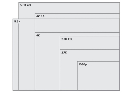

Hero 10 résolutions
Le fabricant centre son argumentaire sur l'augmentation des fréquences dans chacune des résolutions et la production d'un ralenti x2, x4 ou même x8 (en 2.7K) de grande qualité : ainsi la Hero10 propose du 5.3K60, 4K120, et 2.7K240 là où la Hero9 (et modèles antérieurs) se limitait à des fréquences réduites de moitié (le 4K plafonnait à 60fps, etc.). Inutile de dire que les sportifs et acrobates de tous poils vont être ravis. GoPro annonce une résolution vidéo supérieure de 91 % par rapport à la résolution 4K et de 665 % par rapport à la résolution HD 1080p.

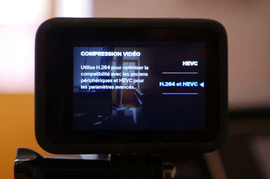

L'enregistrement s'effectue en H264 mais la Hero 10 permet aussi de filmer en HEVC, autrement dit en H265, codec qui compresse davantage le signal et allège vos fichiers, pour une qualité équivalente, voire supérieure au H264. GoPro nomme ce mode "H.264 et HEVC", ce qui est source de confusion. En clair, la caméra donne la priorité à l'enregistrement en H.264, mais selon la résolution / fréquence choisie, le mode H264 peut se révéler indisponible. Dans ce cas, le HEVC "prend le relais". Par exemple le H264 est dispo en 4K30p mais pas en 4K60p ni en 5K60p bien entendu qui impose le HEVC H265.
Attention, pour rappel, le H265 peut entraîner des saccades de votre ordinateur, voire figer la séquence vidéo, s'il n'est pas suffisamment puissant.

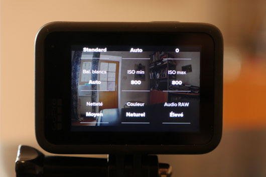

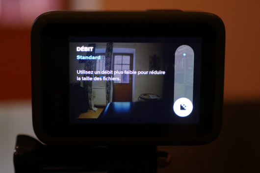

Notez qu'il existe (ce n'est pas nouveau) un discret réglage du débit : par défaut, il est sur Standard mais correspond à un usage normal d'utilisation. vérification faite, il s'agit d'un débit classique à 60 Mbps qu'on retrouve sur bon nombre de boîtiers photo-vidéo ou de camescopes. Il faut saluer GoPro de laisser cette option. Vous pouvez aussi pousser le débit sur Élevé en 4K et 2,7K : le débit atteindra dans ce cas les 100 Mbps. Attention, la différence doit valoir le coup car vos poids de fichiers vont s'en ressentir : ainsi une séquence de 12 secondes totalise 91 Mo à débit Standard contre 146 Mo à débit Élevé. Si la scène à filmer n'est pas très mouvementée, le débit Standard conviendra parfaitement.

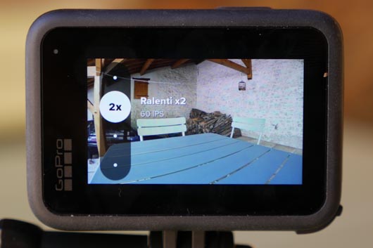

ralenti x2
L'accès à des fréquences plus variées mais aussi plus élevées permettant plus facilement d'obtenir des ralentis de qualité, GoPro a maintenu son raccourci direct depuis l'écran arrière. Sur une échelle verticale, s'affichent ainsi directement les mentions x1 (Vitesse normale à 24fps), x1 (Vitesse normale à 30fps), Ralenti x2 (60fps) et Ralenti x4 (120 fps). C'est d'ailleurs cette même logique verticale qui préside aux changements d'angle de prises de vues vidéo ou photo.

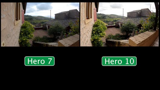

Alors qu'en est-il de la Hero10 ? En comparaison d'une Hero7 Black (on peut extrapoler aux Hero8 et Hero9, dotées du même processeur GP1), l'image de la Hero10 à la valeur maxi de 400, 800 et 1600 Iso, est légèrement plus lisse, plus lisible, en fixe comme en mouvement. La gestion du bruit, visible sur un carrelage de cuisine par exemple, est objectivement meilleure, et ce, même en image arrêtée. Bref, le processeur GP2 fait son job.
Le gain qualitatif a toutefois de grosses limites en raison du fait que la cible reste la même. Pour compenser, GoPro exploite deux technologies : le réducteur de bruit (3DNR), et le LTM (Mappage tonal local), tous deux mieux aidés par le nouveau processeur GP2. Certes, en comparaison d'une Hero7, on obtient un léger mieux.
Mais la technologie fait ce qu'elle peut. Mes essais en foret à 200, 400 et 800 Iso, renouvelés plusieurs fois, et comparés à une Hero7 (qui aurait dû montrer une différence nette), ne m'ont pas pleinement convaincu. La Hero10 fait légèrement mieux en basse luminosité à 1600 Iso (moins de bruit, des couleurs moins ternes) mais une caméra doté d'un si petit capteur ne peut pas faire de miracles comme un boîtier à grand capteur en serait capable. On espérait un capteur 1 pouce à la manière d'une Insta360 One R, comme certaines rumeurs l'avaient présagé mais la taille de la caméra serait sans doute plus grosse et le prix, plus cher.

Notez que si vous voulez verrouiller le paramètre ISO sur une valeur définie sans que l'Iso fluctue, il suffit de régler des valeurs identiques pour les paramètres ISO Minimum et ISO Maximum.

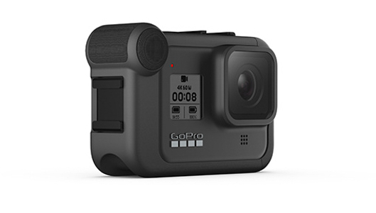

gopro
module medias
La meilleure solution reste le module Medias ci-dessus, antérieurement testé avec la Hero8 (compatible cette fois Hero9 / Hero10) qui est le mieux adapté à une bonne prise de son lors d'un Vlog, car il comporte un micro dédié et un connecteur 3,5mm. Il coûte 89,95€. Attention, le module n'est pas étanche.
