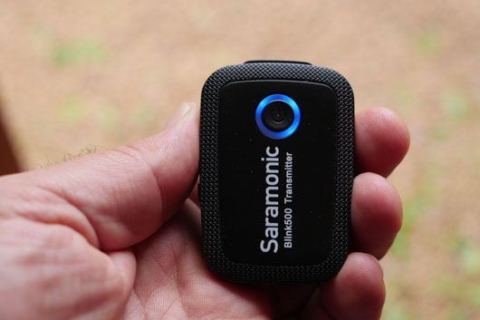

Ce qui frappe en premier, c'est que l'émetteur (TX) du Blink 500 est très léger et de très petite dimension, puisqu'il ne pèse que 34 grammes pour 63 x 43 x 16,5 mm. Le récepteur (RXDi) est encore plus léger puisqu'il ne pèse que 11 grammes pour 76 x 16,5 x 11 mm, c'est encore mieux ! La section jaune est celle de l'antenne qui doit rester pointée vers le haut.

Côté réglages, ils sont peu nombreux puisqu'on dispose d'un simple sélecteur de réglage du volume d'enregistrement avec 2 boutons + et - identiques à ceux pour l'appairage. Utilisé pour l'audio, ce réglage pourrait d'ailleurs inclure davantage de paliers. On notera l'absence d'écran, heureusement, on n'est pas en aveugle car on bénéficie d'un contrôle visuel sur le bouton bleu de mise en route. Pleinement allumé, le son est au maximum, et sinon, les zones bleues diminuent au fur et à mesure qu'on diminue le volume, jusqu'au "Mute" total. C'est assez malin. Toutefois, le repère bleu n'est pas d'une visibilité totale en extérieur ensoleillé, et l'écoute au casque s'avérera un complément préférable avec deux choix possibles :
