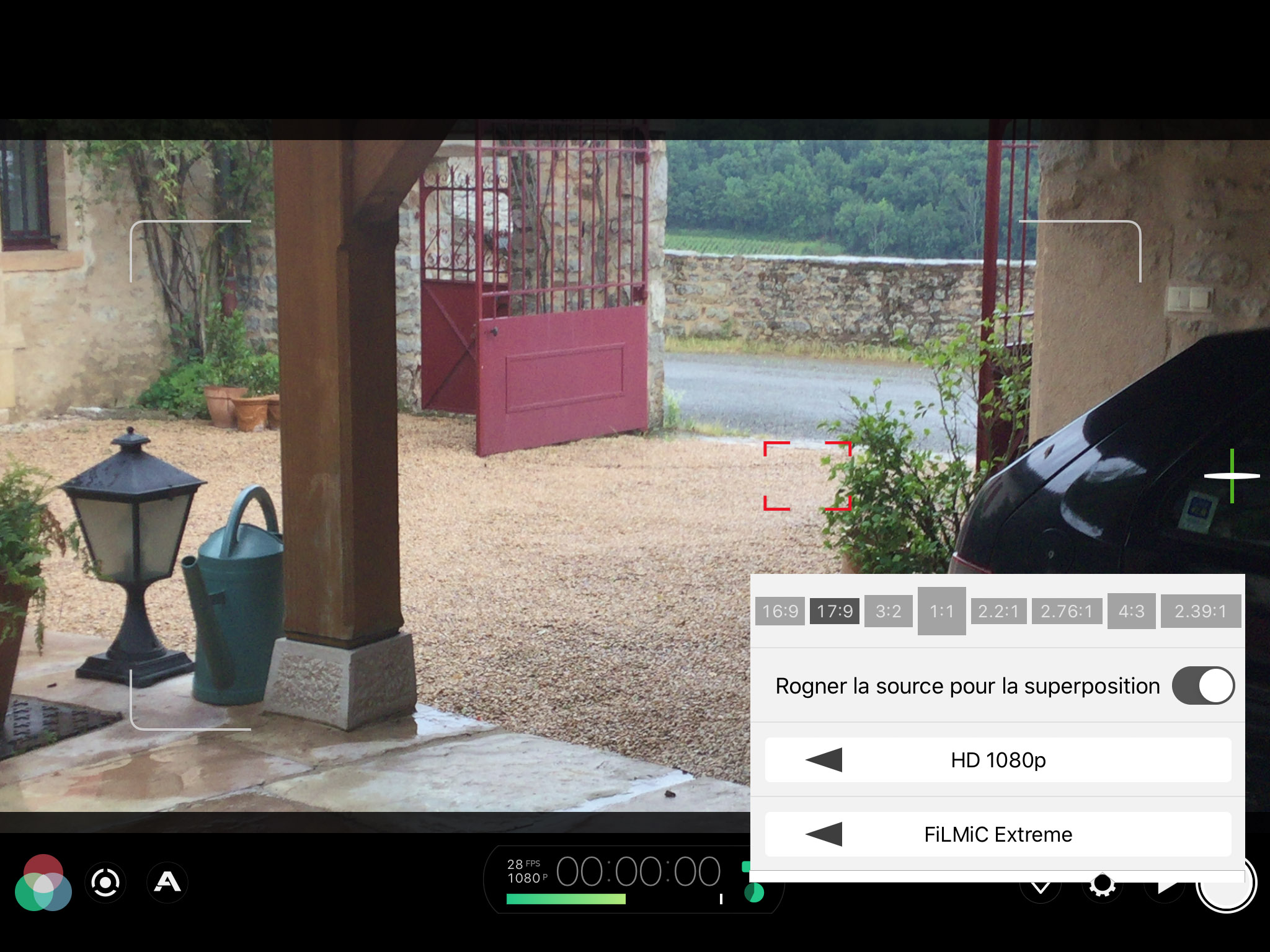

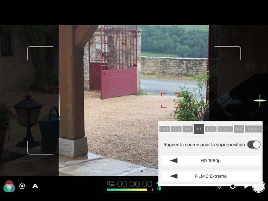

Ratios avec Filmic Pro
ratios filmic pro
Filmic Pro peut modifier le ratio d'images et la fréquence de votre vidéo, par exemple passer en 24p en Digital Cinema Initiative (17:9). Ou même pourquoi pas en Ultra Panavision (2.76:1) ! Le format Carré typique d'Instagram est aussi disponible.
1:1 2-21
1:1
2.2:1
16-9 17-9
16:9
17:9
4-3 3-2
4:3
3:2
2-39 2-7-6
2.39:1
2.76:1
Tous ces formats peuvent être visualisés en rognant la source ou en activant la superposition, ce qui laisse apparaître le ratio d'origine.
