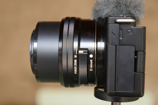

Une autre solution est d'utiliser le Powerzoom sur le côté de l'optique quand celle-ci dispose de cette commande : le zoom est plus lent (vitesse unique) et plus silencieux. Mais il est quand même un peu audible comme en attestent nos fichiers-tests audio.

Vous noterez que l'optique 16-50mm pèse 116 grammes (c'est très léger) et dispose d'un Power Zoom qui exécute la commande de zoom (le ZV-E10 en possède aussi une) mais j'avoue avoir du mal à en comprendre l'intérêt dans cette configuration étant donné le doublon qui en résulte. De toute manière, actionner le zoom vers la position Télé est requiert de repousser la commande vers le haut avec le pouce, un mouvement moins naturel qu'un mouvement latéral gauche-droite. Une manoeuvre qui peut faire bouger l'appareil. Par ailleurs, cette commande ne dispose pas de réglage de vitesse possible et la vitesse est trop rapide. Enfin, on risque d'actionner la commande par inadvertance en voulant régler à l'aveugle la mise au point. Bref, plutôt à éviter !
