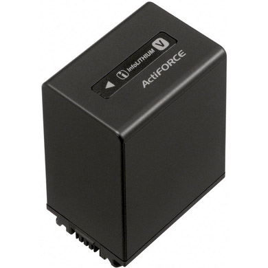

La batterie est très encastrée, à tel point qu'il n'est pas si évident de l'insérer et de l'extraire du logement. Néanmoins, avec un peu d'habitude, vous vous y ferez.
La batterie des camescopes grands-publics hauts de gamme classiques tient généralement 55 à 65 minutes réelles au maximum. Celle du NEX-VG10 - la NP-FV70 (1960 mAh) - dure 95 minutes et la batterie optionnelle Sony NP-FV100 (3900 mAh) : 205 minutes ! La NP-FV100 (ici à droite) vaut malheureusement quelques cacahuètes très salées : 125 euros; une seconde NP-FV70, un peu moins : 85 euros.
Bon point en revanche pour le chargeur fourni : il est séparé et s'ajoute à la solution de l'adaptateur secteur. Attention au temps de charge pour une charge "complète" (la charge "normale" est un peu moins longue, mais guère moins), il est très long : 550 minutes avec la batterie NP-FV70 et 960 minutes (16 heures !!) avec la NP-FV100 !
La mauvaise nouvelle, déjà constatée sur le CX550, est que "l'ancienne" génération de batteries (NP-FH100, NP-FH70) est incompatible avec la nouvelle gamme 2010, l'encastrement n'est pas le même ! De même, les batteries de série V NP-FV30 et NP-FV50 sont incompatibles. Le constructeur pousse un peu loin le bouchon vis-à-vis de ses clients fidèles à la marque qui ne peuvent même plus réutiliser leurs batteries "vieilles" de 2 ans seulement. Les fabricants de batteries génériques vont probablement se frotter les mains et ils auraient tort de ne pas en profiter...
Autre grief, l'autonomie de la batterie n'est pas exprimée en minutes restantes comme c'est le cas sur le camescopes Sony grands-publics habituellement. Ici, un symbole basique s'affiche sur écran ou dans le viseur, montrant une batterie qui se vide approximativement (4 paliers). On peut pas faire pire...

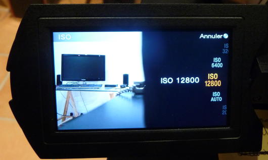

La sensibilité est annoncée à 11 lux à une vitesse d'obturation de 1/25 et une ouverture de f/3,5. La touche Gain, bien accessible et facile à manipuler, laisse une assez grande latitude de réglage par palier de 3 dB, 0 dB à +27 dB avec une possibilité de Gain Auto. Pas de torche ni de Nightshot.
Sony NEX-VG10 sensibilité
On pouvait escompter du NEX-VG10 que sa sensibilité soit optimale grâce à son très large capteur. Mais elle est loin de l'être. Elle est passable : soit on ne voit pas grand chose, soit ça fourmille avec un réducteur de bruit inexistant ! Comme de plus, l'image est assez "dure", la tonalité générale est assez sombre.

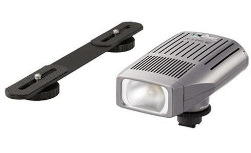

Sony HVL-10NH
Aussi, étant donné le prix du produit, on vous conseille ardemment d'investir par exemple dans la mini-torche Sony HVL-10NH(une centaine d'euros) de puissance 10 watts et d'un poids de 64,5 grammes. Cette mini-torche est fournie avec un adaptateur pour griffe de 22 cm de longueur. Ca ne sauvera pas toutes les situations car il s'agit d'une lampe de faible puissance mais cela sera mieux que rien ! Si la mini-lampe Sony ne vous convient pas, la seconde griffe du NEX-VG10 vous permet d'adapter toute autre lampe non Sony.
