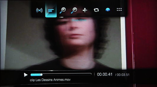

Il est aussi possible d'accéder à des options concernant l'audio, les sous-titres (forcément séparés), le zoom sur l'image et l'affichage d'informations sur le fichier en cours de lecture.

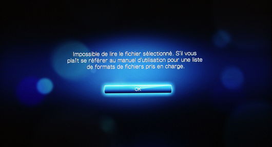

Plus embêtant, de nombreux fichiers VOB (qui contiennent les vidéos des DVD standards), ne sont pas lisibles.

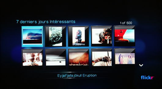

Le fait que de nombreux formats de fichiers soient reconnus est important car le WD TV Live sait aller chercher les images ailleurs que sur les disques USB connectés à un de ses deux ports. En effet, le principal apport de la version "Live" est la connexion réseau. Le boîtier sait ainsi naviguer sur le réseau, en particulier sur un partage réseau et surtout se connecter à un serveur DLNA, que ce soit un autre boîtier disque multimédia ou un ordinateur compatible DLNA.
Western Digital TV Live
De plus, le boîtier reconnaît certains sites diffusant de la vidéo, de l'audio ou des photos, comme YouTube, Live365 ou Flickr. D'autres sites pourraient être ajoutés avec les révisions du firmware.
