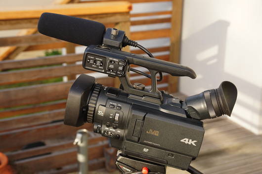

Concept, allure générale
Le JVC GY-HMQ10 est un caméscope professionnel compact. Son encombrement est très proche de celui du GY-HM150, il est juste un peu plus haut que le compact de JVC. D'un design un peu plus carré que ce dernier, il en partage de nombreuses caractéristiques ergonomiques. La poignée est par exemple strictement identique. Au besoin, il sait se rendre discret si on enlève la poignée et le pare-soleil.
JVC HMQ10
On y retrouve les caractéristiques des caméscopes professionnels :
  • -commande de zoom à bascule,
  • -vitesse de zoom vraiment variable, de 4 à 25 secondes pour balayer la plage du zoom 10X.
  • -3 boutons personnalisables,
  • -menus complets,
  • -personnalisation de la colorimétrie, dont le gamma,
  • -boutons directs pour les fonctions principales,
  • -batterie de haute capacité,
  • -2 entrées XLR avec alimentation 48V,
  • -réglage niveaux audio par molette,
  • -griffe standard,
  • -viseur étirable et relevable et œilleton (pour oeil droit ou gauche),
  • - moins de 2 kg en ordre de marche, le caméscope ne pèse pas trop lourd.
  • -facile à supporter d'une main, son faible poids (par rapport aux gros caméscopes de poing) le rend apte à une tenue longue sans support. D'autant qu'il est bien équilibré avec la batterie livrée.
