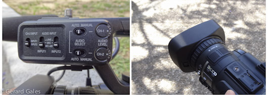

Quant à la qualité audio, elle est irréprochable, enregistrée en mode non compressé LPCM 2 canaux, et en qualité 48 kHz/16 bits. J’apprécie aussi, lorsque le camescope travaille en mode « dépouillé », le fait de pouvoir quand même bénéficier d’un enregistrement de qualité grâce au microphone stéréo intégré, qui se substitue alors automatiquement au micro mono externe de la poignée détachable. Le niveau d’entrée de ce microphone est pré-réglable via le menu Record Set/ Audio Set/Internal Mic Level sur 5 niveaux différents : -1, -2, normal, +1, +2. C’est efficace mais peu pratique en situation de prise de vues « à la volée ». Il est dommage que JVC n’ait pas pensé à affecter ce réglage au petit curseur multifonction ADJ/VOL situé sur l’arrière de l’appareil, facile et rapide à exploiter.
A noter que via ce même menu Record Set, il est possible d’affecter à chaque entrée audio XLR 1 et/ou XLR 2 ainsi qu’au microphone stéréo interne une réduction de bruit du vent (Mic Wind Cut). La prise de son peut être contrôlée visuellement au tournage grâce aux vu-mètres affichés sur l’écran LCD et en complément avec un casque branché à la prise mini jack dévolue. Son volume est ajustable via le curseur ADJ/VOL. Ce dernier sert aussi à régler le niveau audio à la lecture, qui peut être restitué au travers du casque ou bien du petit haut parleur intégré sur le flanc gauche, dans le logement de l’écran LCD.
