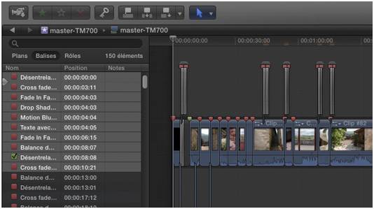

-Avec un montage "simple" composé d'1 ou 2 pistes vidéo, quelques effets de transitions et des fondus simples, quelques traitements audio, la moulinette 7toX marche bien ! Elle vous réservera assez peu de mauvaises surprises, mais bien que la conversion paraisse "réussie", il faudra prévoir une grosse phase de nettoyage car beaucoup d'éléments, inexistants sous FCPX ou qui se présentent d'une toute autre façon, ne sont pas pris en compte correctement, voire pas du tout. Ainsi quelques atténuations ou raccords audio sont sans équivalence stricte sous FCPX. Il en va de même de quelques fondus colorés qu'il faudra donc réajuster. Les titrages peuvent nécessiter un réajustage et les polices ne seront pas forcément identiques. Les titres utilisant un module 3D ne sont pas reproduits du tout. Si vous avez utilisé des filtres de désentrelacement, ils ne seront pas reproduits. Pour vous donner un ordre d'idée, un de nos montages de 6 minutes sous FCP6 comporte 150 éléments non reproduits ou modifiés sous FCPX. Ca paraît beaucoup mais en réalité c'est gérable. Par exemple 40 filtres de désentrelacement (devenus inutiles) sont passés à la trappe et pratiquement autant de Cross fade audio 0 dB ont été remplacés par des Cross Dissolve. Ce n'est pas si dramatique, juste un peu de travail à refaire, voire à perfectionner avec les outils nouveaux de FCPX... Il faut aussi savoir que tous les montages effectués avec des éléments provenant de Livetype ou Motion ne sont pas pris en compte directement. J'avoue n'avoir pas creusé cet aspect (le reste occupait déjà suffisamment !) qui est à prendre en compte.
A chaque modification ou suppression, FCPX vous indique le changement opéré par la moulinette 7toX au moyen de l'indication d'une petite balise rouge et sur la gauche de la Time-Line, vous pouvez voir toutes les balises et les identifier une par une facilement. |

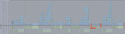

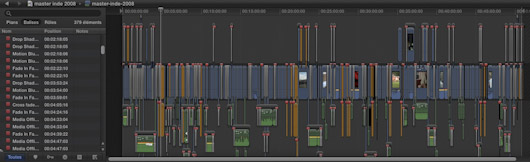

- 7toX gère de façon encore plus spectaculaire les projets plus complexes : comme on le voit sur les visuels ci-dessus (avant / après), nous lui avons fait convertir avec succès un projet composé de 15 (!) pistes vidéo superposées, garnies de splits audio, pose de points-clés, titrages, etc. Il aurait pu aussi traiter l'édition multi-cam. |

| Pour m'amuser tout à fait sérieusement (!), j'ai repris un montage de 52 minutes réalisé sous FCP6 qui a été digéré - difficilement mais efficacement - par FCPX comme on le voit sur la vue ci-dessus. Au total, plus de 350 éléments modifiés mais une grande majorité de ces éléments concernent des éléments de type filtres audio ou filtres de désentrelacement qui n'ont pas leur équivalent sous FCPX. Il y a tout de même du travail de nettoyage, mais comme dit le proverbe, quand on veut, on peut... |
