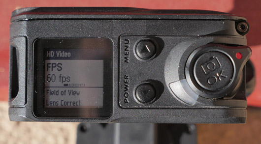

Les boutons de la Garmin sont en nombre restreint. Ils agissent différemment selon qu'on appuie une seule fois ou qu'on maintient l'appui. Par exemple, l'accès au Menu ou l'allumage / extinction s'obtient en appuyant plusieurs secondes. Le fabricant parvient ainsi à intégrer de nombreuses fonctions avec peu de boutons. On est pleinement ici dans la logique des produits miniaturisés, peu boutonneux par manque de place...
Quand on se déplace dans un sous-menu, on voit où se trouve l'élément supérieur ou inférieur (par exemple Quitter). C'est un petit détail fort agréable dont d'autres fabricants d'actioncam pourraient s'inspirer !
enregistrement garmin virb XE
Pour enregistrer, il faut basculer le gros interrupteur d'enregistrement, c'est un peu surprenant au début. C'est ce que Garmin appelle "l'enregistrement avec une seule touche" qui est pratique il est vrai. La bascule nécessitant un mouvement "franc", la caméra bouge un peu en fin d'enregistrement (pas au début en raison du temps de latence) sauf si elle est complètement arrimée bien sûr.
A côté, un (gros) bouton unique "OK" permet de valider certaines fonctions du menu mais aussi de saisir des vues fixes, y compris quand la caméra filme. C'est un mode "Dual" qui n'est pas pour me déplaire. Les rafales de photos sont également possibles à en 12 mégapixels.

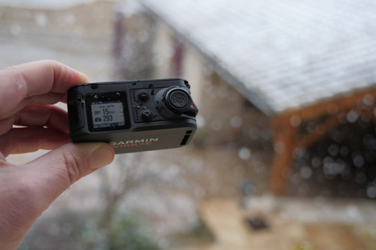

La VIRB XE forme son image sur un classique capteur 1/2,3'' de 12 Mp. La caméra filme en 1080p/60 (ou 50 fps), ou 1440p/30 avec super ralenti (480p, à 240 fps), ou encore en 960p à 50 ips (au lieu de 25 ips avec la Virb X). Pas de 4K donc. Le mode Photo en rafale s'exerce par ailleurs à 12 Mp à 30 ips au lieu de 12 Mp à 10 ips avec la Virb X. L'extension est toujours en MP4 pour la vidéo, en jpeg pour la photo, et les données du capteur sont en .fit.
garmin virb XE
Il n'existe pas d'écran de visualisation, on se contente d'un afficheur de 1 pouce (25,4mm) de 16384 pixels qui n'affiche que les données. Garmin n'est pas seul dans ce cas. Certaines GoPro de base ont la même logique (hors accessoire Bacpac ou modèle avec écran comme la Hero 4 Silver). De plus, l'afficheur de la Garmin Virb XE est lisible en plein soleil et s'adapte aux conditions de luminosité (écran dit "réflectif").
L'absence de vrai écran est toutefois un peu surprenant compte tenu que la Virb Elite de décembre 2013, disposait d'un petit écran couleur 1,4 ''. Même s'il se voyait mal, il avait le mérite d'exister.
En fait, l'absence d'écran - qui peut paraître saugrenu pour la plupart du commun des mortels - est considéré comme inutile sur ce type de produit pour deux raisons. D'abord parce qu'une telle caméra se fixe généralement sur un support (casque à ski, VTT, ou parachute par exemple) depuis lequel l'opérateur ne visualise rien. Il lui suffit d'enclencher l'enregistrement et il a la quasi assurance qu'en mode grand-angle, ses images s'enregistreront correctement. D'autre part, il est facile de contrôler au départ - via liaison Wi-Fi - sa caméra avec un smartphone ou une tablette, en ayant une bien meilleure visualisation que sur un écran intégré à la caméra trop petit ou mal éclairé. La connexion Wi-FI est vraiment simple et rapide à paramétrer. Elle n'est éventuellement difficile à établir que la première fois. Il existe un petit décalage temporel (temps de latence) de l'ordre d'une seconde environ dont il faut juste tenir compte éventuiellement en cas de mouvements très rapides.
garmin virb XE
La caméra enregistre sur support microSD (microSDHC) et accepte les cartes mémoire jusqu’à 128 Go (microSDXC), c'est le double de la Virb Elite qui était limitée à 64 Go. Pour obtenir des performances optimales, Garmin préconise une carte mémoire class 10 ou supérieure. Ne rognez pas sur cette dépense, elle vous servira toujours un jour.
Notez que la petite soeur, la VIRB X, enregistre en HD en 1080p/30 (ou 25 fps) en se privant du 1080p/60 (ou 1080p/50) et 720p/60 en conservant les options ralenti à 120 fps (au lieu de 240 fps) et zoom. La petite soeur est aussi privée du stabilisateur interne.

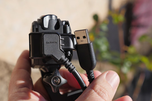

chargeur
La charge s'opère en alignant l'embout du câble USB fourni avec la borne de contacts de la Virb. Curieux mais pas si bête car on évite ainsi d'ouvrir la trappe qui contient la carte mémoire. Et saluons lla petite performance d'avoir conçu des contacts d'alimentation externes qui résistent à l'eau.
Le temps de charge durerait théoriquement 2 heures, mais comme aucun témoin de charge ne s'allume, le temps de charge exact est difficile à vérifier. En effet, le voyant de charge est invisible quand on charge la Virb XE, une seule mention s'affiche au début ("Entering Charge mode") suivie d'un décompte.

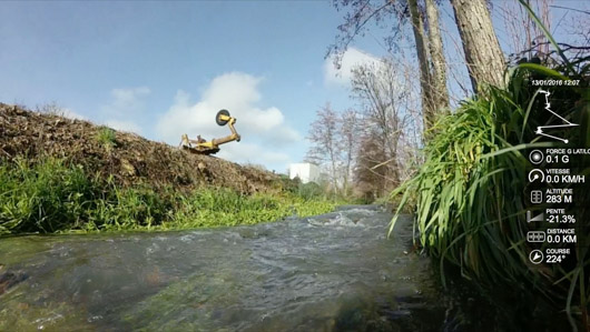

Mais la grosse spécificité propre aux Garmin Virb X et XE est qu'elles disposent d’un bataillon de fonctions permettant de mesurer beaucoup de données de "performance" avec la caméra seule, sans accessoire supplémentaire. En effet, d'origine, la caméra intègre un GPS, mais aussi un altimètre, un accéléromètre, et un gyroscope. Ainsi, vous pouvez enregistrer votre itinéraire, calculer votre vitesse, la distance parcourue, l’altitude ou encore le dénivelé de la pente, même la Force G ! Certaines données spécialisées telle la réduction kilométrique (temps mis par un trotteur pour parcourir un kilomètre) ne sont toutefois pas prévues. Mais beaucoup d'autres le sont telles les données liées à l'aviation et à la famille Garmin Connect.
vitesse garmin virb XE
Hormis les cas particuliers, il y a beaucoup de données usuelles enregistrables par la Garmin. Les données sont enregistrées en même temps que la vidéo et l'utilisateur pourra les afficher via le logiciel Virb Edit (voir chapitre suivant) en superposition à l'image. Ces données peuvent d'ailleurs s'afficher dans différents styles graphiques qui sont aussi variés que réussis. Les vidéos animées peuvent être également agrémentées de titres ou de musique, puis exportées en MP4 dans la qualité de votre choix.
A l'heure du connecté qui parfois, ne sert strictement à rien, on peut imaginer ici de très nombreuses applications dans différentes disciplines sportives, mais pas seulement. C'est la technologie G-Metrix (*) qui se charge de ces performances. Elle repose sur un système de capteurs intégrés et d'options sans fil.
(*) Le G-Metrix recouvre les données suivantes :
Vitesse, Allure, Altitude, Force G, Orientation, Durée de suspension, Distance, Pente, Profondeur, Virage, Relèvement (lorsque vous vous déplacez), Position GPS (coordonnées), Position et forme du tracé, Temps de circuit, Nombre de circuits,
et aussi :
Fréquence cardiaque (en cas de connexion à un moniteur de fréquence cardiaque compatible), Cadence (en cas de connexion à un capteur de cadence de vélo compatible), Puissance en watts (en cas de connexion à un capteur de puissance compatible), Température (en cas de connexion à un capteur de température compatible), Données automobiles (en cas de connexion à un appareil OBD-II compatible)

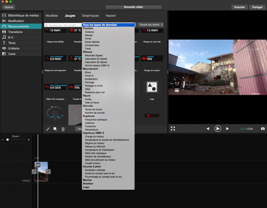

Pour incruster les données sur votre vidéo (si tout a été enregistré correctement à la prise de vues), il suffit de choisir un modèle. Le modèle par défaut convient à la Virb XE dans son utilisation de base. Sinon, la panoplie de modèles qui peut s’incruster sur votre vidéo, est très vaste ! Les modèles sont d'ailleurs classés par catégories pour mieux s'y retrouver...
virb XE graphismes
Ici, j'ai par exemple expérimenté une simple descente en VTC en superposant un graphisme "spécial vélo" composé des éléments suivants : vitesse, cadence, fréquence cardiaque, altitude, distance, tracé. Seuls 5 paramètres ont des données. Garmin permet ensuite de supprimer les éléments inutiles, isolément ou par bloc selon les modèles. Par exemple, je n'avais pas la mesure de la fréquence cardiaque, graphisme que j'aurais donc pu supprimer.
On peut juste regretter que Garmin n'ait pas nommé ses modèles par un nom explicite car il y a tant de choix à disposition qu'on s'y perd un peu !
garmin toutes données
Voici les jauges qu'on peut choisir selon les données qu'on a enregistrées. Garmin a vu large !
