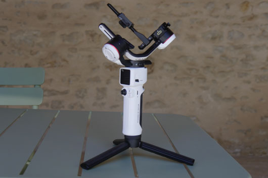

Zhiyun, leader chinois sur le secteur des stabilisateurs, développe depuis 5 ans la gamme Crane-M (crane = "grue" en anglais). Ainsi, se sont succédé le Crane-M 2 qui a joué les précurseurs, l'excellent Crane-M 3 (décliné aussi en version pro) et désormais le prometteur Crane-M 3S. C'est une sorte d'upgrade du Crane-M 3, mais à la différence d'une simple mise à jour logiciel, il faut le racheter si on possède déjà le précédent Gimbal.
Rappelons que cette gamme de stabilisateurs légers et peu encombrants fluidifie les mouvements d'un compact photo, d'un smartphone, d'une actioncam, ou même (Zhiyun met l'accent dessus) d'un boîtier photo-vidéo léger avec zoom, y compris quelques Plein Format ! Pour preuve, le Crane-M 3S accepte des combinaisons boîtiers-zoom comme le Sony A7S3 + FE24-70mm f/4, ou le Canon Eos 200D et son optique EF-S 18-55mm f/4.5-6 IS.
Le Crane-M 3S est la version compacte des stabilisateurs Zhiyun. Son prix de 319 euros dans sa version de base, le rend très attractif car il est moins cher que son prédécesseur (399 euros). Il en est de même pour le Pack Combo à 370€ contre 489€ antérieurement !
Au-dessus de lui (en taille et en prix) on trouve le nouveau Weebill 3S à 339€, les Weebill 2 (579€) et Weebill 3 (489€), et dans la tranche supérieure, les modèles hauts de gamme Crane 2S (659 euros), et Crane3S (849 euros).
A l'actif du nouveau venu, on remarque immédiatement que le Crane-M 3S dispose d'une mise en oeuvre simplifiée avec un système de fixation rapide repensé sur un principe "deux-en-un".
Un autre point important : selon le boîtier possédé, on peut contrôler sans fil certains paramètres comme l'enregistrement depuis le Gimbal, grâce à la commande d'obturateur Bluetooth qui est désormais intégrée.
Cependant, plusieurs câbles sont malgré tout fournis pour les boîtiers ne pouvant fonctionner par Bluetooth. C'est par exemple le cas des Lumix GH5 / GH6 qui exigent un câble Type-C vers Type-C, alors qu'un Lumix DC-S5 requiert un câble Type-C vers Micro USB.
Une nouvelle lampe bi-colore intégrée (technologie Lumen Amplifier créée par Zhiyun) fait son apparition. Elle revendique une luminosité pouvant aller jusqu'à 1000 lux (au lieu de 800 lux pour l'ancienne).
Sinon, on retrouve les points forts du Crane-M 3 :
-une légèreté de 705 grammes + et un encombrement minimum (284.2 x 74.5 x 163.5), bien que le Crane M 3S soit très légèrement plus grand.

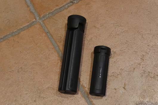

-La poignée / trépied si pratique : 53 grammes pour le modèle court de la version Standard ou 164 grammes pour la grande poignée / trépied de la version Combo.

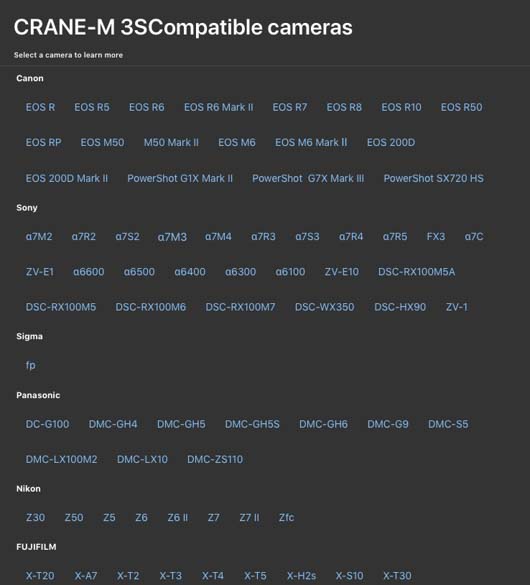

zhiyun crane compatibilités
Zhiyun réunit - surtout ! - dans un grand tableau tous les boîtiers ci-dessus (lien vers la liste de compatibilités) qui sont compatibles d'un point de vue poids / encombrement, avec une optique adaptée. Par exemple on apprend que 11 optiques conviennent avec un Lumix GH5, le poids total étant compatible.
Notez que les compacts tels que le Sony ZV-E10 sont d'emblée compatibles puisque leur optique est intégrée.
Ce tableau n'est pas à confondre avec la liste des compatibilités de commandes par Câble ou Bluetooth (voir plus loin).

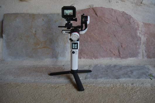

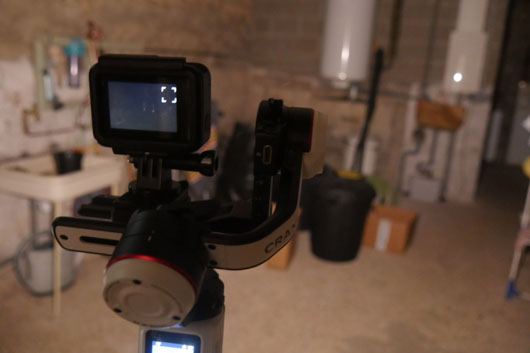

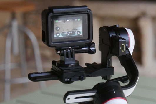

La compatibilité avec une GoPro est moins compliquée. L'utilisation d'une GoPro semble plus superflue car généralement, on cherche à jumeler un stabilisateur à un boîtier hybride. Pourtant, non seulement le Crane-M 3S est prévu pour les Actioncams, mais en plus, ce couple fonctionne très bien en plus simple qu'avec un boîtier. On peut même ajouter les modules (Medias...) prévus pour les GoPro 8, 9, 10 et 11 sans se soucier de l'équilibre ni de l'encombrement, l'espace étant suffisant.

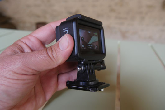

adaptateur gopro adapateur pour gopro
Côté fixation, ça ne pose pas de souci non plus : on fixe la GoPro sur un adaptateur que les possesseurs de la Hero possèdent car celui-ci permet de fixer la caméra d'action sur bon nombre d'accessoires. Il faut équilibrer la GoPro mais le processus est rapide et moins difficile qu'avec un boîtier plus lourd.
Les Hero10 et Hero11 sont le Must car elles possèdent un écran de contrôle pour mode selfie, permettant de cadrer plus facilement.
crane m3S
En apparence le Gimbal semble "gros" pour une telle actioncam, mais les avantages sont nombreux : de base ce "couple" est léger puisqu'il ne dépasse pas 950 grammes au total.
D'autre part, l'association des deux appareils procure des mouvements très fluides en selfie ou en vue objective qu'il est difficile de réaliser autrement, même avec les poignées "spécial GoPro". Pensez aussi que la propre stabilisation interne de la GoPro procure une stabilité globale étonnante.
D'autre part, avec une GoPro fixée sur le Crane-M3, et le trépied fourni, on peut effectuer des vues fluides au ras du sol en marchant sans se courber exagérément.
Ajoutons que les commandes de base de mise en route, d'enregistrement et d'arrêt sont faciles à faire avec une GoPro puisqu'elle peut réagir automatiquement à la voix (en principe, quelques ratés parfois). Aucun câble nécessaire dans ce cas !

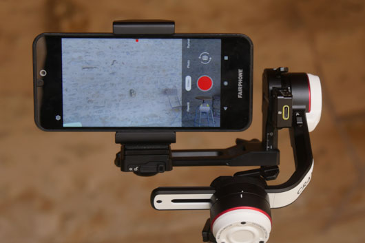

Terminons sur les smartphones : en soi, rappelons qu'un simple Zhiyun Smooth 5 est spécifiquement conçu pour les mobiles. Malgré tout le Crane-M3S est compatible, Zhiyun fournit même le support mobile avec la version Combo (seule). L'avantage est de pouvoir momentanément changer d'appareil de prise de vues sans changer de stabilisateur (et sans en acheter deux !).

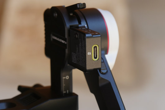

USB-C crane M3S
Connecteur USB-C (à noter la suppression de l'entrée audio mini-jack)

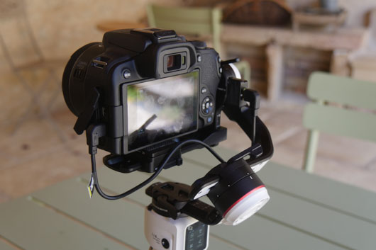

Tout d'abord le Crane-M 3S peut commander les fonctions primaires du boîtier qui s'y trouve relié (jusqu'à 68 modèles compatibles) au moyen de 3 câbles selon le modèle. C'est au niveau du Tilt Axis que se trouve le port USB-C dévolu à la connexion physique par câble. Les commandes les plus utiles sont l'Enregistrement / Arrêt mais d'autres paramètres sont télécommandables comme le Zoom, le Focus, l'ajustement de l'ouverture ou des Iso, etc.
La commande d’enregistrement depuis le Gimbal est la touche "-" située sous "M".

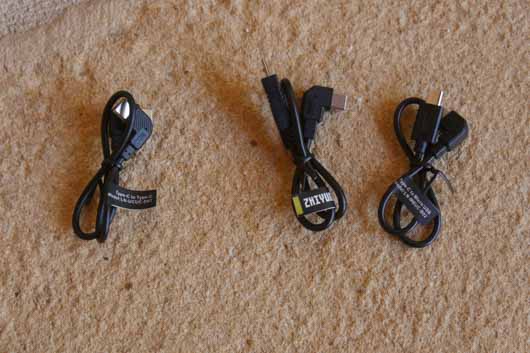

Les 3 câbles fournis à cette tâche sont les suivants :
-Type-C to Micro USB,
-type-C to Multi USB (pour boîtiers Sony)
-ou type-C to type-C pour tous types de caméras.
Ajoutez juste un 4e câble USB-C-USB pour recharger le Gimbal.
Ainsi, chaque boîtier est normalement compatible avec un des 3 cordons fournis, du moment qu'il n'est pas trop ancien. Retenez par exemple qu'un Lumix GH4 est présumé incompatible (du point de vue des commandes)...

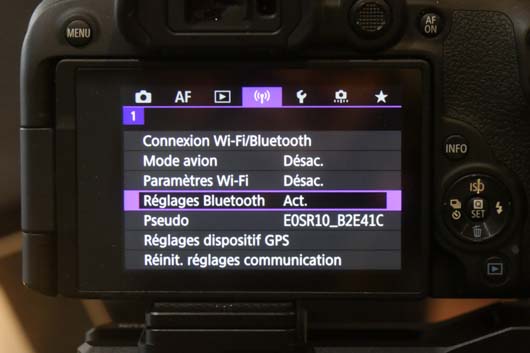

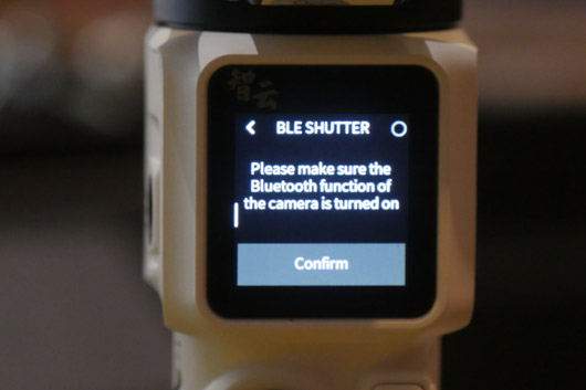

Commander l'enregistrement vidéo, la prise de vues photo, ou d'autres paramètres du Gimbal par Bluetooth est désormais possible car le petit module Bluetooth 5.0 est intégré. Du coup, plusieurs boîtiers plus ou moins récents sont compatibles Bluetooth. Cette absence de liaison filaire est un plus, surtout sur un stabilisateur de taille moyenne qu'un câble peut venir gêner ou être disgracieux. Par exemple, j'ai remarqué que la connexion par câble empêchait de retourner l'écran du boîtier de test (un Canon Eos R10) façon selfie vidéo. Rien que pour cette raison, le Bluetooth est préférable.
Le prédécesseur du Crane-M 3S pouvait également commander sans fil mais au moyen d'un petit module externe blanc Bluetooth, ce qui augmentait le prix du stabilisateur et compliquait un peu l'encombrement.
crane M3S
Les réglages du Bluetooth s'effectuent sur le boîtier photo-vidéo pour jumeler celui-ci avec le Gimbal. J'ai évidemment choisi un boîtier compatible Bluetooth (un Canon Eos R10). J'avoue m'y être repris à plusieurs fois car la procédure est moins simple qu'il n'y paraît. En effet, le jumelage s'est opéré à partir du mode du boitier "Connexion à télec sans fil", théoriquement réservé à la télécommande Canon BR-E1, pas à un Gimbal !
Par ailleurs, au début sa référence s'affichait bien sur le Gimbal mais pour jumeler les deux, ça ne marchait pas. Heureusement, la mise à jour du dernier firmware et dans le doute, la mise à jour du boîtier Canon, ont permis de faire fonctionner cette fameuse liaison Bluetooth.
Revers de la médaille : la liste de boîtiers compatibles avec Bluetooth est deux fois moins fournie que celle avec câbles (34 modèles contre 68). Voir cette liste ici. Par exemple, aucun boîtier Panasonic ou Fuji n'est listé en Bluetooth. Les fonctions peuvent être aussi plus limitées.
En conclusion, optez pour le Bluetooth si votre boîtier est bien référencé. Sinon les câbles fournis vous tendent les bras.

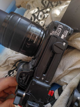

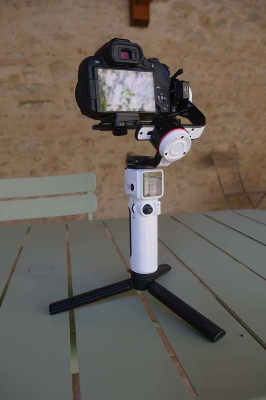

L'équilibrage est un passage obligé comme sur la quasi totalité des Gimbals. Fastidieux mais pas insurmontable. Mais commençons par l'installation de la caméra, ici tantôt avec une GoPro (Hero7), tantôt avec le boîtier APS-C Canon Eos R10.
crane M3S
crane M3S

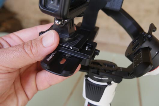

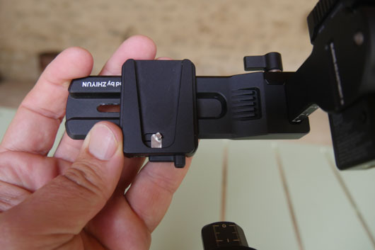

Zhiyun a encore amélioré son dispositif. La longue plaque amovible du prédécesseur sur laquelle on faisait coulisser l'appareil de prise de vues, est fixe et solidaire du Gimbal.
Zhiyun a préféré le principe d'une mini-plaque qui coulisse tandis qu'une base de même dimension, est fixée au boîtier photo-vidéo ou à une GoPro (avec adaptateur GoPro). La base et la mini-plaque se clipsent très astucieusement à même le Gimbal sans effort.
base zhiun crane m3S
Il ne reste plus qu'à faire coulisser le boîtier photo-vidéo ou la GoPro et serrer grâce à la vis 1/4'' située dessous. Ne serrez tout de même pas trop pour ne pas endommager le pas de vis.
plaque plaque
Crane-M 3
Crane-M 3S
Le système est rapide et astucieux, car la plaque de dégagement étant petite, la batterie d'un boîtier photo devient accessible sans avoir besoin de refaire l'équilibrage.

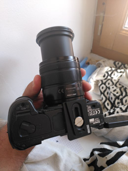

En réalité, Zhiyun a un peu combiné les éléments de fixation qu'on a connus sur les précédents modèles.
Notez que le boîtier photo peut être installé écran déployé sur le côté ou replié dans son logement, face visible vers vous. De toute façon, l'équilibrage final tiendra compte de la répartition exacte du poids.
Seul regret, si vous disposez d'une base d'attache rapide Manfrotto par exemple, le nouveau système propriétaire de Zhiyun rend cette attache rapide caduque.
crane M3S

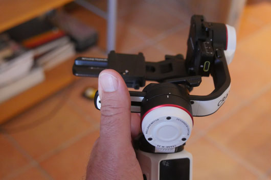

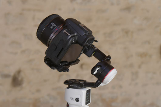

Quand vous installez la caméra puis équilibrez le boîtier, la face blanche du moteur de roulis doit se situer devant vos yeux, et le 2e moteur (Tilt) sur votre droite.
On équilibre en premier l'axe horizontal d'inclinaison (Tilt). Le boîtier doit s'équilibrer parfaitement à l'horizontale. En tâtonnant, on trouve assez facilement le point d'équilibre. Des repères gradués (sur chaque axe d'ailleurs) permettent de mémoriser une position. Toutefois, méfiez-vous, quand on resserre le loquet, on peut décaler légèrement le point d'équilibre. Et ça se ressentira plus ou moins tôt ou tard.
On procède de même pour l'axe vertical d'inclinaison (Tilt), l'objectif doit rester en équilibre bien vertical vers le haut. Ce n'est pas non plus très difficile, mais selon le modèle d'appareil photo, le petit loquet peut venir buter sur le dessous du boîtier. Il ne faut pas chercher à le desserrer à fond par conséquent. Il faut un peu forcer sur le rail du bras pour le mouvoir.
Ensuite, on équilibre l'axe du Roulis (Roll) à l'arrière en s'efforçant que le bras ne fasse pencher le boîtier ni vers la gauche ni vers la droite.
Enfin, on équilibre l'axe du Panoramique (Pan) qui est, je trouve, le plus délicat à équilibrer. Mais on y arrive.
Pour être sûr que le Gimbal est bien équilibré c'est simple, inclinez le boîtier photo dans n'importe quelle direction, il doit rester dans cette position figée.

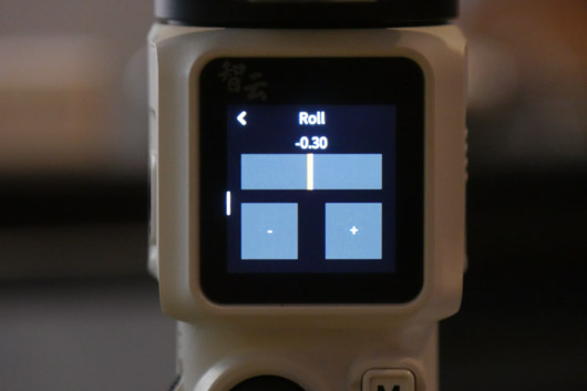

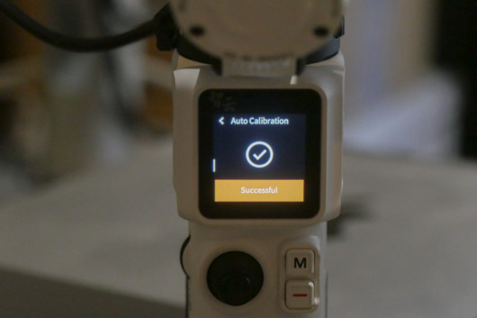

Une fois les 3 moteurs équilibrés, il faut procéder à une auto-calibration qui permet au gimbal de connaître le poids boîtier + optique (s'il y a lieu) et la répartition de l'équilibre de votre boîtier photo-vidéo.

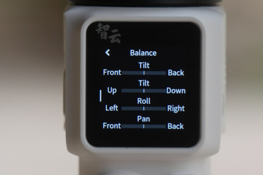

On peut vérifier que l'équilibre est bon ou voir de combien il ne l'est pas, en actionnant le bouton "Balance" du Menu.
Roll
Par ailleurs, on peut ajuster le Roll ou le Tilt électroniquement via le Menu Fine-Tuning. C'est bien vu de la part de Zhiyun, car parfois, malgré un bon équilibrage, on peut observer que le Gimbal penche légèrement horizontalement ou verticalement. Ce réglage permet de compenser très finement cet éventuel décalage.
Votre gimbal est prêt ? Si malgré la mention "Successful" vous observez un tremblement continu, il faut aller dans les Paramètres (Parameters Settings), et modifier le réglage des moteurs (Motor Torque = Couple moteur) de Medium à Low. D'après Zhiyun, la puissance des moteurs aurait été (encore) légèrement améliorée. Mais cela reste difficile à percevoir, même en comparant.

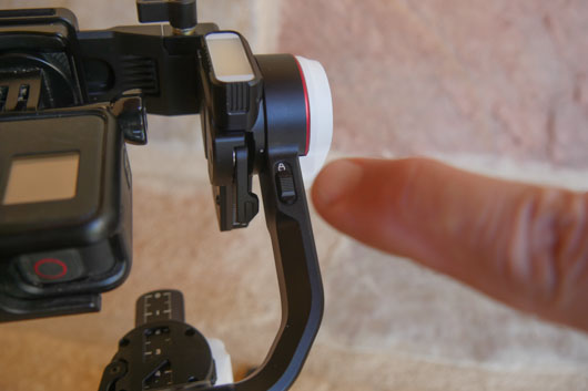

Enfin, retenez que le Crane-M 3S est doté d'un mécanisme qui sécurise la caméra grâce à des petits verrous (il y en a 3) sur les axes d’inclinaison, de rotation et de panoramique. Ces verrous de verrouillage ne sont pas forcément très faciles à identifier la première fois.
Il existe une petite différence entre les M 3 et M 3S, c'est que le verrou de blocage du dessus (Tilt Axis Motor) a migré sur le bras à un emplacement peu gênant, ce qui a pour conséquence qu'on ne risque pas de le manipuler par erreur. Cela pouvait être le cas avec l'emplacement précédent.
A l'inverse, les verrous des Pan Axis Motor et Roll Axis Motor qui étaient assez difficiles d'accès, sont désormais plus faciles à atteindre.

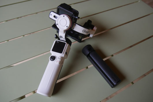

Le Crane-M 3S en pratique
zhiyun crane M3S

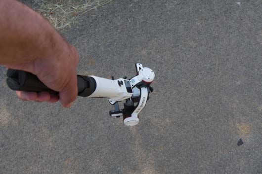

Le Crane-M 3S mesure 284.2 x 74.5 x 163.5 mm et affiche un poids de 705 grammes avec plaques (hors trépied). Si vous fixez la poignée / trépied, quasi indispensable, ajoutez 54 grammes (version standard) ou 164 grammes (version Combo). Ce qui fait un total de 759 à 834 grammes selon la version du trépied. C'est très raisonnable.
C'est donc un Gimbal parmi les plus légers même si ce poids plume est à relativiser : en effet, avec un boîtier + optique d'un poids moyen de 800-850 grammes, il faut supporter au total 1500 à 1800 grammes tout compris à bout de bras. Les moteurs sont conçus pour et c'est parfaitement faisable sans faire de culturisme, mais pas indolore. D'ailleurs, Zhiyun a dû améliorer les moteurs de son Gimbal.
Par ailleurs, le fabricant annonce qu'on peut tenir le Crane-M 3 d'une seule main. C'est vrai. Mais là aussi, pas sans ressentir une fatigue du poignet ou de l'avant-bras au bout d'un certain temps.
Enfin, le Crane n'est toujours pas tropicalisé mais divers témoignages semblent attester qu'il supporte des conditions d'humidité, et des éclaboussures sans trop de problèmes.

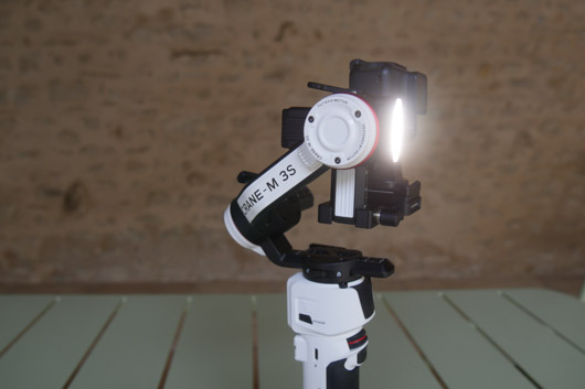

Le Crane-M 3S améliore sa lampe LED d'appoint qu'il avait intégrée sur le prédécesseur. Elle passe de 800 lumens à 1000 lumens (en moyenne) avec un indice de rendu des couleurs (IRC) de 90+, et gère la température de couleurs entre 2700 et 5500 Kelvin via une molette de contrôle située sur le côté. Mais franchement vous ne verrez guère de différence.
Une telle lampe d'appoint s'avère pratique pour une interview à la tombée de la nuit ou ou pour tout lieu un peu sombre. L'éclairage peut éclairer une pièce de 20 mètres carrés. Zhiyun est seul sur le marché à proposer cet accessoire.
La lumière chaude varie de 650 à 750lm, la lumière blanche de 850 à 950lm. Bien sûr, la torche intègre aussi un système pour dissiper la chaleur.
crane m3S

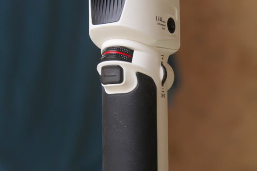

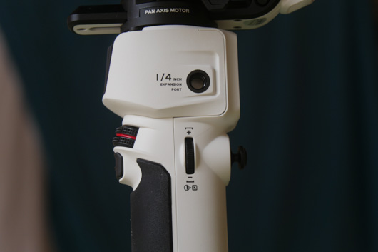

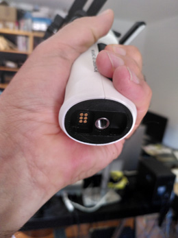

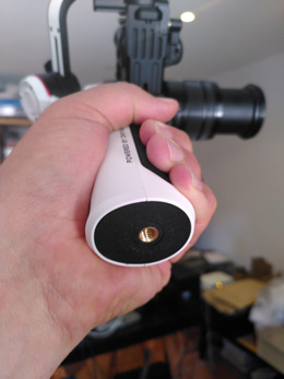

Attention à un piège déjà constaté sur le Crane-M 3 : lorsqu'on tient le manche de la version classique du Gimbal, on exerce parfois une pression sur la molette de contrôle latérale par erreur, déclenchant la lampe d'appoint. Et comme l'éclairage est frontal, on ne le voit pas nécessairement. Ce défaut ne se produit pas si on choisit le grand manche de la version Combo car la main est plus basse sur le manche. Ouf !
On notera au-dessus le port expansion composé d'un pas de vis 1/4'' qui permet de connecter un moniteur portable externe par exemple. Par contre,

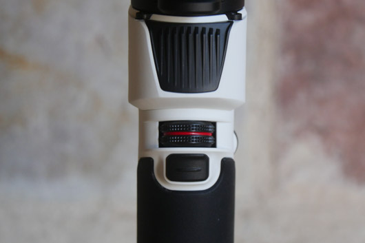

À l'arrière, on retrouve la molette pour contrôler - lorsque la compatibilité par cordon ou Bluetooth le permet - l'ouverture, l'obturateur, l'ISO, le zoom et l'axe de roulis, paramètres qui peuvent être par ailleurs ajustés dans le menu "Settings".
Au-dessous, le Trigger sert à déclencher, revenir à l'horizontal, passer en mode Selfie, appeler le mode Sport, etc.

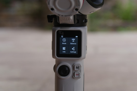

LES COMMANDES DU CRANE-M 3S

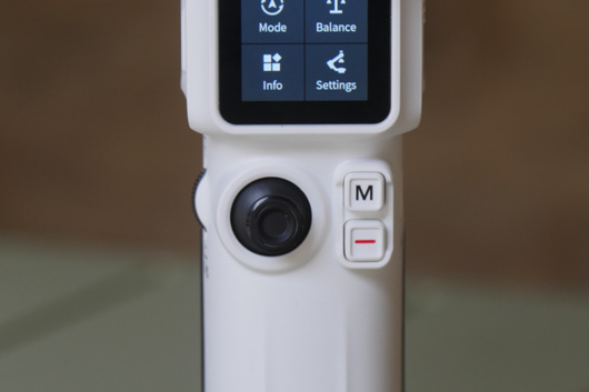

Autour de l'écran 1,22'', on retrouve la logique du panneau de commandes des prédécesseurs composé d'un Joystick multidirectionnel (Zhiyun la nomme "manette"). Elle agit directement sur les directions du Gimbal. Attention, ce Joystick est très "sensible" de telle sorte que son maniement exige du doigté ou de l'habitude. Je suis souvent parti de travers en vertical.
On recense aussi une touche "-" pas très explicite sur le symbole, qui sert à lancer / arrêter l'enregistrement (simple pression) ou passer d'un mode Photo à Vidéo (double pression) lorsque la compatibilité par câble ou Bluetooth l'y autorise.
vortex vortex
mode Vortex avec une rotation à 360° en horizontal

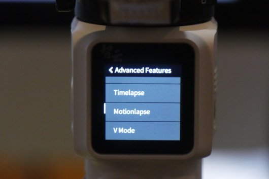

On retrouve aussi au complet les modes des précédents Crane et des modes des autres gammes de Zhiyun, à savoir Pan Follow (plus usuel), Lock, Follow, POV, mode Go, mode Vortex (rotation à 360° pour clips vidéo), et Portrait. Ce dernier peut être appliqué pour un boîtier à la verticale, objectif vers le haut, mais initialement, il s'agit d'un nouveau mode vertical conçu initialement pour les smartphones. Pas mal pour des vues en contre-plongées.
À noter : le Menu est en anglais ou chinois... ! :) Pas de menu en français ! Pourtant Zhiyun est une marque qui se vend bien à l'international.

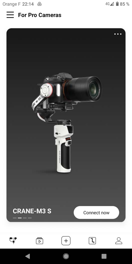

Côté application, l'application ZY Play (compatible Android / iOS) met à jour votre Gimbal. C'est très bien automatisé. Le jumelage de l'application avec le Zhiyun est assez bien conçu. Par contre plusieurs phases sont nécessaires, dont l'obligation d'une inscription chez Zhiyun pour activer la liaison avec le stabilisateur. C'est un peu barbant sur fond de demandes répétées de formulaires "I agree".

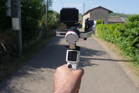

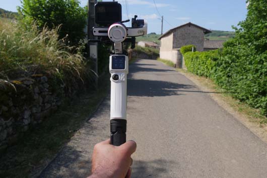

En déplacement, j'ai très souvent marché en tenant le Zhiyun (allumé, donc prêt à dégainer) par le manche, en position perpendiculaire au sol comme si je filmais. C'est une position (bien) moins fatigante que de le tenir vers le haut. C'est aussi un peu plus discret ainsi.
En transport, il est recommandé de verrouiller les 3 moteurs pour que les bras ne s'entrechoquent pas, ils peuvent se rayer.

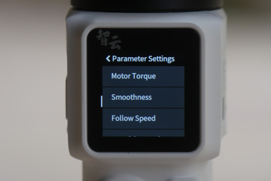

parameters zhiyun crane M3S
La fluidité du Gimbal est bonne, pour éviter éventuellement de recourir au stabilisateur électronique interne d'un boîtier.
Les réglages des mouvements (vitesse) sont simples et pas trop nombreux. On peut régler la vitesse de suivi, le Smoothness, la vitesse du Joystick, ou encore le Deaband. Toutefois chaque réglage ne propose que 3 vitesses (Slow, Medium, High). Or même le Slow est un peu trop rapide. Une vitesse vraiment lente manque à l'appel.

fine tun!ng
On dispose aussi d'un réglage fin du Tuning, permettant d'ajuster finement le Tilt et le Roll. C'est très précieux si vous n'arrivez pas à obtenir une parfaite horizontalité par exemple.
ppoignées trépied
Le Crane-M dispose donc d'une poignée / trépied dont on observera qu'elle est plus petite dans le version Standard que dans la version Combo. Cette dernière offre une meilleure assise, mais augmente le poids (164 grammes contre 54 grammes). En soi, on peut se dispenser de tout trépied, mais il est plus "pratique" de filmer en vissant la poignée-trépied du Crane-M 3S car cela allonge la prise en mains, et permet d'obtenir des vues vraiment au ras du sol, évitant ainsi de se courber.

Côté bémols, le Joystick, toujours trop souple, m'a fait rater plusieurs mouvements que je voulais rectilignes.

  • Nouvelle plaque d'attache rapide efficace

  • Menu Balance bien conçu.

  • Les optiques trop grosses ne passent pas (elles butent)

  • Bluetooth pas si évident à utiliser
