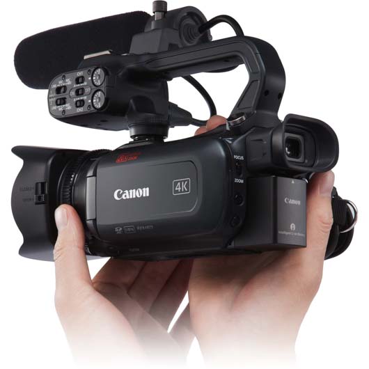

XA40
Voilà un camescope professionnel entrée de gamme proposé à 1800 euros, prix catalogue, matériel devenu rare dans un univers dominé par les appareils photo hybrides, les actioncams et les smartphones. Mais les prosumers et les amateurs avertis sont toujours demandeurs. Signé Canon, le XA40 appartient à une gamme offrant un compromis entre le matériel grand-public et la gamme XF du fabricant.
Canon nous a en fait habitués - un peu comme Sony - à des déclinaisons d'une même gamme en grand-public et en pro, à des prix raisonnables (pour du pro). Un coup d'oeil dans le rétroviseur permet de se souvenir du tandem HF G10 / XA10 puis de se remémorer le célèbre trio HF G30 / XA20 / XA25, fabriqué sur une base commune. Les deux variantes pro (XA20 / XA25) se distinguaient par la fixation manuelle d'un bloc-poignée XLR et d'une prise SDI sur le XA25. C'est toujours cette logique qui prévaut aujourd'hui.
Les XA30 / XA35 et leur déclinaison grand-public (le HF G40) ont succédé au XA20 / XA25 / HFG30 sans grand changement externe, les modifications étant surtout internes (nouveau capteur BSI, montée en gain).
Puis c'est au tour du XA40, objet de ce test, de proposer à présent l'UHD, ce sur quoi les prédécesseurs avaient fait l'impasse alors que la concurrence le pratiquait depuis longtemps.
Par rapport aux XA20 et XA30, le châssis du XA40 ne change pas ostensiblement : on retrouve le plaisant zoom d'amplitude 20x, le viseur de qualité, la stabilisation performante, l'ergonomie simple mais efficace, une multitude de réglages manuels, et un autofocus dont Canon s'est fait un peu sa spécialité. Le caractère tactile de l'écran est aussi une bonne chose permettant d'accéder aux raccourcis du Menu ou à certains paramètres. En touchant l'écran, on peut aussi effectuer la mise au point Autofocus.
Le capteur de 8,29 mégapixels (en 4K) reste petit mais il augmente un peu de taille (1/2,3'' au lieu de 1/2,8''), et du coup, la position grand-angle est moins généreuse (29 mm au lieu de 26 mm). Je reviendrai dessus. Par ailleurs, pas de bagues séparées ni personnalisation poussée du gamma, et pas beaucoup de boutons directs pour les fonctions principales, faute de place.
XA40
Le public visé par Canon touche les professionnels ayant besoin d'un appareil de seconde main léger et compact, complémentaire d'une grosse caméra, ou pouvant facilement s'immiscer dans un concept "news de terrain". Mais cette caméra fait aussi de l'oeil aux amateurs avertis, désintéressés par le concept appareil photo hybride, orphelins en matière de camescopes conventionnels, et qui savent qu'un XA40 va plus loin que les modèles grands publics, tout en restant d'un prix raisonnable en regard de ses qualités.
L'argument prévaut d'autant plus que l'offre de camescopes hauts de gamme grands-publics se fait de plus en plus rare. Canon est en effet le seul fabricant à avoir sorti une gamme en 2019 (si l'on excepte les JVC GY-HC500 / HC550, systématiquement retardées ou indisponibles à la vente) après Sony et son trio AX700 / NX80 / Z90 sortis à l'automne 2017.
Le XA40 est le pendant du Legria HF G50, son équivalent grand-public présenté au CES 2019, ce dernier étant principalement dépourvu de poignée-bloc XLR et de Mode infrarouge. On pourra bien sûr préférer le HF G50 si on a des besoins plus modestes et qu'on veut économiser environ 600 euros !
Précisons que nous avions demandé à tester le HF G50, mais ce modèle n'a jamais été disponible pour test. Cependant en testant le XA40, vous bénéficiez en même temps du test du HFG50 et de celui du XA40, la principale différence externe étant le bloc-poignée XLR. Il est très improbable qu'avec un même capteur et un même bloc optique, il existe une différence de qualité d'image, encore moins à l'oeil nu.

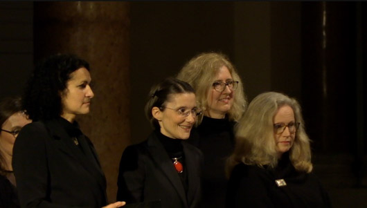

La base optique étant la même, la qualité d'image est belle, très proche de celle du XA30, HFG30 et consorts. La bonne ouverture ne gâche rien. Le piqué est satisfaisant, la colorimétrie, sans dominante marquée, hormis quand la balance des blancs automatique "se plante" mais c'est un problème que la balance avec position préréglée résout facilement. Les teintes chair de la peau sont bien respectées. La qualité optique est homogène, et l'écrasement de la perspective ne se ressent pas trop, même au maximum du zoom optique. Les filtres ND existent (ND1/2, ND1/4, ND1/8) mais sont interfacés avec le réglage de l'ouverture. Ils sont désactivables si besoin.
qualité image luna
Enfin, last but not the least, les images FullHD bénéficient d'un traitement HD avec suréchantillonnage. Et c'est vrai que ça se voit, sur nos images-tests en tout cas.
