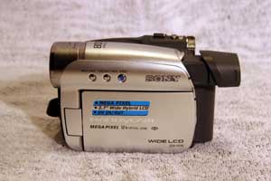

Milieux de gamme horizontaux de la série DCR-HC, les DCR-HC46 et DCR-HC44 se différencient par la présence d'une entrée DV sur le premier, absente du second. Le HC46 succède au DCR-HC42 à la belle carrière, qui lui-même prenait la suite du DCR-HC40. Un peu chétif en apparence, le HC46 est aussi compact que léger (445 g au complet), il perd même quelques grammes par rapport à son prédécesseur, ce qui en fait un compagnon de voyage idéal.
Par rapport au grand frère trimégapixel DCR-HC96, le HC46 et son capteur 1/5,5'', a une qualité d'image et une sensibilité inférieures (le HC96 bénéficie d'un gros capteur 1/3 de pouce). Mais le HC96 vaut 250 euros de plus et ne dispose que d'un zoom x10 au lieu de x12 sur le HC46.
Ce Handycam est fourni avec une station d'accueil dont on connaît le caractère pratique puisqu'un tel accessoire évite de débrancher/rebrancher le caméscope sur son ordinateur (ou sa TV) constamment.
Le HC46 est aussi à l'aise en vidéo 16:9 qu'en 4:3, un peu moins, en photo. La mise en route entre la position d'Arrêt et de Pause à l'enregistrement ne dépasse pas 4 secondes environ. Du coup, le camescope est rapide "à dégainer". D'autant plus véloce que l'enregistrement est immédiat entre la position Standby et Record.

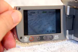

Le viseur couleur s'avère moins design que sur l'ex-DCR-HC90 mais au moins étirable. Rappelons l'importance d'un viseur en cas de fort ensoleillement ou parfois, pour obtenir une vision plus précise de la mise au point. Par ailleurs, un réglage dioptrique est (presque?) toujours proposé sur un viseur. Par contre, il n'est pas relevable, là aussi comme souvent. Le moniteur du viseur est petit mais au format 16:9, il est à réserver à des situations où vous ne pouvez pas faire autrement.
Côté écran, on retrouve l'écran tactile propre à la marque, en 16:9 et de diamètre 2,7" (6,9 cm). Il ne souffre guère de reproche malgré sa résolution standard de 123 kp. Par fort ensoleillement, l'écran conserve ses limites de contraste mais on distingue tout de même une image. On peut visualiser l'image de côté, ce qui n'est pas le cas de tous les modèles.
Comme on le discerne sur la photo, si on utilise l'écran (ou le viseur) en mode 4:3, des bandes noires s'affichent de part et d'autre du cadre et la diagonale est plus petite qu'avec un écran conventionnel non-16:9 de 2,5'' (6,3 cm).
L'intégration sur l'écran du report de commande de zoom (à vitesse fixe) et de start/stop sur écran, permettent une prise en main un peu plus stable lors d'une tenue à deux mains. On trouve aussi un accès direct au changement de format (Wide Select) à croire que Sony a prévu que l'utilisateur change souvent de format !
L'écran est aisé à ouvrir/fermer, par contre il ne permet pas de sortir le camescope de la position Veille comme c'est le cas sur des modèles JVC ou Panasonic.

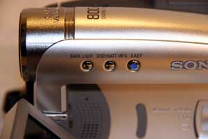

Automatismes et réglages
Sony DCR-HC46 backlight   Sony DCR-HC46
Hormis la touche BackLight, ou le mode Easy, ou encore le SuperNightshot accessibles depuis le corps de l'appareil, le HC46 permet l'accès aux réglages par le seul Menu, via l'écran tactile. Certes, on ne change pas de balance des blancs à tout moment et l'expo peut rester en Auto. Mais nous désapprouvons toujours l'absence de touche ou de Joystick pour la MAP manuelle qui reste quasi inutilisable en tournage.
Heureusement, l'Autofocus est rarement pris en défaut, si les conditions sont standard. Par ailleurs, on trouve les réglages particuliers à Sony de mise au point (Spotfocus) ou d'expo (Spotmeter) par toucher de la zone souhaitée sur l'écran tactile. C'est une alternative à la fois au tout-automatique et aux réglages manuels inaccessibles.

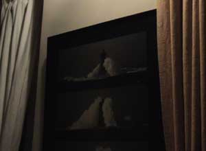

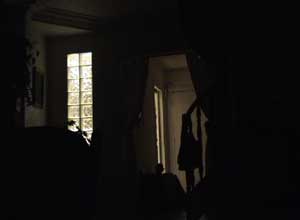

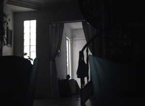

Sensibilité, Nightshot
Sony DCR-HC46 sensibilité   Sony DCR-HC46 sensibilité
Donnée pour 7 lux, la sensibilité du HC46 n'est pas exceptionnelle à travers ces 2 exemples (vous pouvez comparer ces vues avec d'autres au sein du comparatif vidéo). La raison principale est la petitesse du capteur 1/5,5 pouce.
Des dispositifs d'aide à la sensibilité - qui restent des palliatifs - viennent au secours du DCR-HC46, tels que le fameux Nightshot, à la dominante monochrome, ici décliné en version "Plus" (équivalent 0 lux) et le mode Color Slow Shutter qui joue sur les vitesses d'obturation lente, provoquant des saccades à l'image. A réserver par conséquent aux "effets spéciaux".
A noter aussi l'existence d'un mode Auto Shutter On/Off qui ne change rien dans ce contexte.

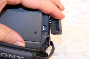

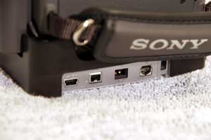

Connectique, station d'accueil
Sony DCR-HC46 connectique   Sony DCR-HC46 connectique
Le DCR-HC46 a regroupé la majeure partie de sa connectique sur une station d'accueil Handycam, petit accessoire bien pratique qui existe sur 4 modèles de la série (HC46/HC44/HC96/HC94). Cette Handycam station permet de gagner en encombrement sur le camescope. La base se compose d'une entrée/sortie DV (sortie seule sur le DCR-HC44), d'une sortie analogique multiconducteur, prise USB, et DC In. Attention, la prise AV Out est bien câblée s-vidéo mais d'une part il n'y a pas de prise dédiée, d'autre part il faut acquérir un câble optionnel. Pas non plus de fonction de conversion du signal analogique en numérique au programme, puisqu'il n'existe pas d'entrée analogique. En fait, le HC46 perdu du terrain sur ce point par rapport au HC42 qui disposait d'une entrée analogique.Les fabricants considèrent apparemment que l'analogique est suffisamment en régression pour ne plus justifier cette fonctionnalité. Discutable…
Comme partout, le câble DV (tout comme la K7 DV) ne sont pas fournis.
Sur le corps du camescope, on ne retrouve pas la prise DV mais le connecteur audio/vidéo analogique a été doublé, ce qui permet de visualiser ses images sur sa TV, même si on n'a pas emporté la base avec soi. Dans la même logique, la prise d'alimentation secteur (DC In) est aussi présente sur le camescope. Pas de prise Micro (ni prise casque) en revanche nulle part, ni la possibilité de raccorder un micro optionnel Sony puisqu'il n'existe aucune griffe sur ce modèle.
Pas davantage de prise Lanc, ce qui exclue l'utilisation d'un caisson sous-marin avec pilotage des commandes par la prise Lanc. On peut toutefois exploiter la protection étanche Sony SportsPack SPK-HCB jusqu'à 5 mètres de profondeur. De quoi permettre du snorkeling au milieu des poissons multicolores !
A noter l'existence, même si nous nous étendons peu sur ces fonctions, la norme Pictbridge : celle-ci vous permet de contrôler vos options d'impression à partir du menu du caméscope. Quant à la fonction Click to DVD, elle sert à graver des DVD directement sur un PC Sony Vaio.
