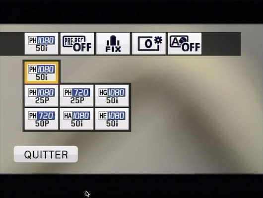

Les fréquences d'image sont aussi assez nombreuses, de 25p à 50p, en passant par l'habituel 50i. On peut regretter que Panasonic bride encore les fréquences NTSC sur les caméscopes européens et inversement. Pas exemple, pas d'accès au 24p ou au 60i sur le HMC41 (c'est réservé au HMC40). Le tournage façon cinéma se fera donc en 25p. On note avec satisfaction la disponibilité d'un mode 720p50 (50 vraies images par seconde, de 1280 x 720 pixels) qui procure de très beaux ralentis.
Panasonic AG-HMC41 - test -
Contrairement aux actuels caméscopes AVCHD grand publics de Panasonic, les caméscopes AVCCAM offrent le mode PH qui pousse le débit du AVCHD jusqu'à 24 Mbits/s, avec une moyenne aux alentours de 21 Mbits/s. Dans ce mode l'audio passe aussi, toujours sur deux canaux, de 256 Kbits/s à 384 Kbits/s. Ce taux de compression PH sera utilisé en priorité, vu le faible prix des cartes SDHC actuellement. Il a aussi l'avantage d'inclure quatre modes :
PH 1080/50i, le classique,
PH 1080/25p, la full HD progressive,
PH 720/25p, pour une faible compression au détriment de la définition,
PH 720/50p, pour une fréquence d'image double, donc des ralentis de qualité.
Pas de mode 1080/50p, le débit dépasserait la limite du AVCHD actuel. En cas de besoin, il est possible de "gonfler" le 720/50p jusqu'à 1080 lignes lors du montage, au prix d'une perte de résolution.
Si vraiment vous devez économiser de la place, quelques autres modes sont disponibles :
HA 1080/50i à environ 17 Mbits/s,
HG 1080/50i à environ 13 Mbits/s,
HE 1080/50i à environ 6 Mbits/s.
Nous n'avons pas rencontré de souci de lecture pour ces images, notamment avec VLC 1.0 et un ordinateur suffisamment puissant. Par contre, Final Cut Pro 6.0.6 n'a pas apprécié du tout le mode 720p50, ne trouvant rien de mieux que de quitter brutalement à l'import.
Tous ces fichiers s'enregistrent sur une simple carte SDHC (Class 4 minimum, 32 Go maximum) qui se glissent sur le côté du caméscope (il n'y a qu'un slot unique). Rien à en dire, et c'est plutôt bon signe.
