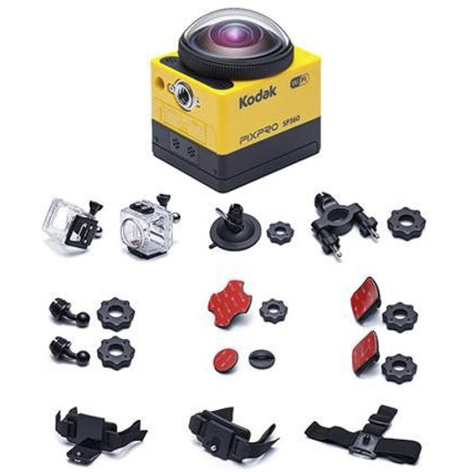

Ce qui frappe chez Kodak, est que la panoplie d'accessoires fournis est bien plus riche que chez les rivaux grâce à une politique intelligente de packs tout compris, là où d'autres font payer le moindre accessoire. C'est ce qui explique qu'une aussi petite caméra soit logée dans une aussi grosse boîte d'emballage. Il y a 3 packs : Explorer, Aquasport, Extreme.
verrouillage SP360
De base, on bénéficie au moins d'un des 2 caissons disponibles. Les packs Aqua et Extreme proposent le caisson étanche, tandis que le pack Explorer se contente du caisson de protection (non étanche). A l'inverse, le Pack Aquasport n'a pas les fixations guidons par exemple. Nous avons pour notre part reçu ce même pack Aquasport en ayant précisé "pour la plongée". Un caisson pour actionCam vaut entre 40 et 50 euros en général (prix revendeur).
De base toujours, est fourni un chargeur secteur (vert si chargé, très simple). On peut aussi recharger en USB sur ordinateur. On recense une "mallette" (traduction erronée, il s'agit d'une housse de transport), 2 protège-objectifs, plusieurs fixations autocollantes et un chiffon de nettoyage (indispensable car traces de doigts vite visibles !) . Ensuite il y a des différences selon les packs. Le plus cher, le pack Extreme, d'un prix toutefois raisonnable (399 euros), comprend la totale, à savoir :
-un support adhésif plat pour attache sur skateboard ou autres objets plats
-un support adhésif courbé : pour casque sou autres objets courbés
-un support de guidon
-une courroie serre-tête (entre 30 et 40 euros en général)
-une ventouse et son montage (environ 40 euros)
-un montage de planche de surf adhésive
-un clip rapide pour attacher à la ceinture ou un harnachement
Vous calculerez vous-même l'économie réalisée en fonction de la caméra rivale de référence, mais incontestablement, le point fort de cette Kodak est de ne pas prendre le consommateur pour une vache à lait ! Tout ce qui nécessaire à une actionCam est fourni sans dépenser plus. On en vient presque à regretter qu'il n'y ait pas tout de même quelques accessoires optionnels, comme l'astucieuse montre de pilotage avec écran chez Sony ou l'écran BacPac chez GoPro. Mais la montre comme le BacPac valent une centaine d'euros minimum. Trop cher probablement.

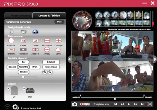

L’application Pixpro SP360 qui est téléchargeable depuis le site Kodak est ici prépondérante, moins pour importer ou visualiser les fichiers, que pour les traiter et sauvegarder les traitements opérés. Téléchargeable gratuitement, l’interface générale de l’application offre différents choix de recadrage et deux options d’enregistrement :
Soit Enregistrer sous. Dans ce cas, vous enregistrez la vidéo en brut. Par exemple, si vous avez enregistré en 1440 x1440, vous obtiendrez une image brute dans cette résolution.
Soit - « Rec ». La fonctionnalité est la plus intéressante puisqu’elle permet d’opter pour le mode désiré : écran divisé en deux, en quatre, panoramique, etc. Pour prendre un exemple, on peut enregistrer en mode Carré (Dichotomie) puis sélectionner l’option Panorama pour obtenir un fichier en mode panorama.
Problème, le retaillage fait perdre la résolution initiale, puisqu’on redimensionne l’image pour obtenir l’effet désiré. Ainsi en partant de la résolution 1:1 en 1440 x 1440, on obtiendra un "Rec" en 1280 x 960. Si besoin, cet enregistrement peut s’effectuer après s’être déplacé dans la vidéo selon les axes "gauche droite" ou « sur-suivant ». Ce procédé, assez astucieux, revient au même que si vous aviez orienté la caméra vers la gauche ou la droite pendant la prise de vues.
Kodak nomme cette fonctionnalité « contrôle régional ». On peut également ne "découper" que la section du fichier brut jugée intéressante. Mais nous avons noté un bug en utilisant les poignées de début et fin, le fichier signale une erreur et ne s'enregistre pas du tout à la toute fin. Solution, l'enregistrement à la volée en lançant le "Rec" et en arrêtant avec la touche Stop.
Notez aussi qu'en mode panoramique, le logiciel parvient à remettre l’image parfaitement droite. On trouve aussi des réglages avancés jouant sur la colorimétrie, la netteté, le contraste ou la saturation.
On trouve enfin le mode Quartage qui n’est, pour sa part, activable que depuis le logiciel, pas à la prise de vues. Il peut permettre - lors d’une réunion à plusieurs de scinder l’écran en 4, permettant d’avoir différents protagonistes. Là aussi, c'est assez spectaculaire. En revanche, on passera sous silence les modes "extraction" et "jetez-out " qui restent assez difficiles à exploiter.
Globalement, l'application semble assez bien réfléchie et très intuitive d’utilisation. Le résultat est réellement spectaculaire, et unique parmi les autres ActionCam, aussi nous ne doutons pas du succès potentiel de la Kodak SP360 sur ce point. Notez qu’en plus, rien n’empêche d’importer ensuite le fichier MP4 obtenu dans son logiciel habituel en prenant juste soin de paramétrer les bonnes dimensions si elles ne sont pas reconnues automatiquement (évitez un nouveau réencodage !).
