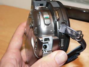

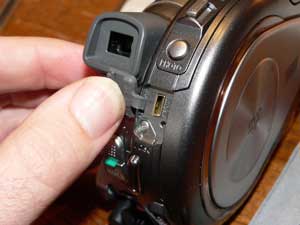

Vidéo et photos cohabitent sans difficulté sur un même disque. Le nombre de photos stockables peut atteindre 8000 en basse qualité sur un disque de contenance 2,8 Go. Quant au prix du support, la fourchette est très variable : comptez en théorie environ 10 euros le DVD-R 8 cm, jusqu'à 15 € le DVD-RW (parfois plus). Heureusement, des packs attractifs de 5 DVD existent auprès des grandes enseignes permettant de réduire fortement la facture. Le disque de 8 cm s'introduit aisément par le côté mais il faut dégager, au moins partiellement, la sangle, et ce, à chaque fois. Seul Hitachi fait mieux car le disque s'insère et s'extrait par le haut. Bon point en revanche pour les fonctions principales, directement accessibles, même écran fermé. On peut donc par exemple utiliser le viseur tout en effectuant des réglages manuels. Autre surprise toujours déroutante, le temps de mise en route entre l'introduction du DVD et la possibilité d'enregistrer, qui atteint 26 secondes ! D'accord, on ne change pas de disque (ou on ne refinalise pas) à tout instant. mais un tel temps d'attente, semble une éternité ! Sinon, une fois le disque inséré et le camescope éteint, le délai est de 5 à 6 secondes, soir quasiment celui d'un camescope mini-DV. A noter un déclenchement quasi immédiat et le repère d'un décompte de 10'' au démarrage. |
