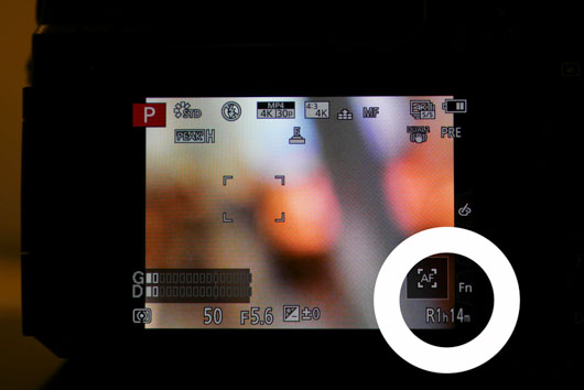

Côté assistances visuelles, on retrouve l'Assistant MF qui agrandit la zone de mise au point (loupe).  Notez que par défaut, la "Loupe" s'affiche en PiP par grossissement dans un carré (entre 3x et 6x, déplaçable). On peut aussi paramétrer un Plein écran (Full) selon votre préférence. Notez que la loupe s’affiche au départ mais disparaît une fois l’enregistrement commencé.
focus peaking
Autre assistance visuelle bien connue, le Focus Peaking colorie la zone de mise au point. Le peaking fonctionne assez bien mais c’est une fonction dont le réglage peut induire en erreur. En fait, lorsque le niveau de détection est placé sur Élevé, les parties mises en évidence sont affinées, donc réduites (!), et non pas amplifiées, afin de permettre d’effectuer une mise au point plus précise.
AF+MF
La mise au point du G90 comporte de très nombreux réglages propres à la vidéo. On peut dire que Panasonic a chargé la barque, comme sur les GH5 / GH5s / G9, peut-être un peu trop d'ailleurs ! Bien sûr, on peut tout régler en automatique et ne s'occuper que du choix du bon mode AF.
Le réglage le plus important de mon point de vue est la fonction AF continu, désactivée par défaut, et disponible uniquement en vidéo. Je vous conseille de le placer sur Oui car il vous permettra de rester net automatiquement quand vous passez d'un sujet à un autre (si le sujet a suffisamment de contraste) sans nécessiter d'appuyer à mi-course. A défaut, si vous placez AF continu sur Non, il se verrouillera sur le sujet enregistré au départ et n'en bougera plus !
AF précis
Mais on dispose de bien d'autres réglages qu'on est tenté d'essayer.
On peut ainsi régler la Vitesse AF et la Sensibilité AF. La sensibilité est intéressante car plus vous l’augmentez, plus l’AF va réagir vite lorsqu’une personne (ou un animal) se dirige vers vous par exemple. On peut aussi placer des changements de Focus à l’avance… Un peu dur à manier mais pratique si on en a l’usage.
Le réglage AF Rapide, un peu perdu dans les arcanes du Menu « MAP / Relâcher déclencheur" est très précieux car aussi longtemps que le G90 sera stable (ou sur trépied), il réglera automatiquement la MAP, la MAP sera par ailleurs plus rapide lorsque le déclencheur sera pressé.
La Zone de Focus direct permet, alors que le G90 est en train d'enregistrer, de déplacer la Zone de Mise au Point (le carré jaune), ce qui autorise de modifier la zone de mise au point en cours d'enregistrement.
Parmi les autres fonctions, on trouve aussi le paramètre AF/MF. Placé sur Oui, celui-ci permet d'exercer une mise au point manuelle sans quitter le mode Autofocus choisi. Le mode AF / MF sert ainsi à autoriser une mise au point manuelle quand l'automatisme défaille, en affichant la Loupe.
reprise objctif
Le G90 dispose d'une autre nouvelle fonction bien utile : la reprise position objectif . Elle ne doit pas être confondue avec la reprise de zoom qui existe sur d’autres appareils, notamment des camescopes. La reprise position objectif sert la mise au point : elle permet de récupérer sa mise au point manuelle telle qu'on l'a effectuée, car on la perd même quand on éteint l’appareil, même si on n’a pas tourné la bague (la MAP est électronique, pas mécanique). La fonction est donc fort utile lorsque la MAP est difficile à faire : animal, objet en contre-jour difficile à mettre au point. Il n’y a pas d’inconvénient à laisser le réglage de reprise d’objectif sur « Oui »
