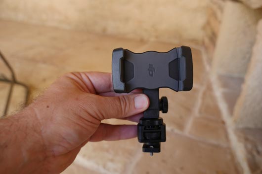

Le Ronin-SC est aussi fourni avec un système adaptateur pour smartphone, le mobile se fixant sur la griffe du boîtier photo. Ce smartphone va permettre de mieux monitorer la scène que sur votre petit écran d'appareil photo, mais il va surtout permettre de faire fonctionner l'Active Track 3.0 (voir chapitre suivant) en se basant sur la caméra avant du smartphone qui transmet les informations (par Bluetooth) aux moteurs du Gimbal.
smartphone au-dessus DJI ronin-sc
La présence de ce smartphone ne gêne pas exagérément comme on aurait pu le craindre de prime abord. Malgré tout, l'inconvénient est que le smartphone est fixé au-dessus du boîtier, du coup certains mouvements deviennent impossibles à réaliser : par exemple, on ne peut pas inverser le manche pour des prises de vues au ras du sol car le smartphone "cogne" contre l'armature. L'autre écueil est d'être obligé de rééquilibrer le Gimbal quand on décide de retirer le smartphone et son adaptateur. D'ailleurs le stabilisateur vous avertit par des bips et les moteurs se mettent en veille !

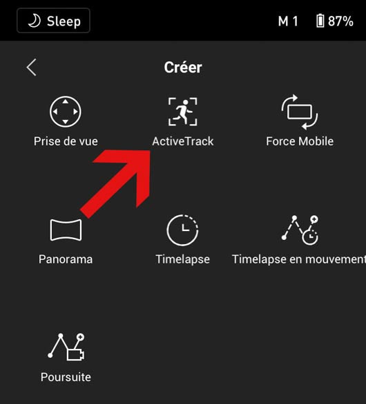

L'application regorge aussi de programmes de création : si le Timelapse et le Motionlapse sont habituels, on retrouve les modes Panorama, Track (Poursuite) et Virtual Joystick (Prise de vues = Video) qui sont intéressants. Le Panorama permet de créer un déplacement de la caméra (de 360° au maximum) tandis que Track peut définir jusqu’à 10 positions prédéfinies entre lesquels la caméra se déplacera. Absolument idéal pour affiner un plan complexe au plus près.
Video
Quand au mode nommé "Virtual Joystick", il est intéressant pour piloter les mouvements dans l’espace du Ronin-S à l’aide d’une petite boule représentant le joystick qu'on déplace à volonté…
active track
active track
Le Ronin-SC argue d'une fonction détonante qui n'existait pas sur le Ronin-S. Il s'agit de la fonction ActiveTrack 3.0, autrement dit le suivi du sujet, réalisable avec la caméra d'un smartphone. Celle-ci permet, à l’aide de l'application du Ronin-SC, sans le moindre câble, de sélectionner un sujet (voire un objet) que la nacelle suivra automatiquement. Et sans latence perceptible. C'est rudement pratique par exemple pour un vidéaste qui filme un danseur ou un chanteur en tournant autour de lui car il a l'assurance que son sujet reste bien au centre.
Mais comment ça marche ? En fait, l'ActiveTrack se sert de la caméra avant du smartphone pour capter des données et les envoyer au Ronin-SC qui les reproduit à l'identique. Le stabilisateur "apprend" ou du moins "comprend" la nature de la forme selon une logique de "Deep learning". Il sélectionne automatiquement la forme si c'est un visage à identifier ou on lui indique la forme à suivre en délimitant celle-ci sur l'écran du smartphone.
Les utilisateurs placent le smartphone sur le boîtier photo grâce à l'adaptateur de griffe (fourni), puis lancent l’application Ronin pour sélectionner le sujet à suivre automatiquement. Puis... ça marche tout seul ! Si l'Active Track ne fonctionne pas bien, c'est que votre sujet n'est pas assez distinct, va trop vite (un chat qui court !) ou que vous avez placé votre smartphone à l'envers, tête en bas ! Mais il se peut aussi que votre smartphone soit incompatible : une liste est fournie mais à mon avis, elle n'est pas du tout exhaustive.
Notez que DJI n'a rien réellement inventé, l'Active Track est finalement celui qu'on trouve sur des drones comme le Mavic 2 pro. La bonne idée est de l'avoir implémenté sur l'application du Ronin et d'avoir conçu la logique autour du smartphone, lui-même placé sur ce stabilisateur.
