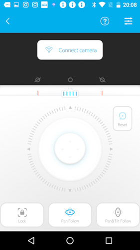

Application Feiyu On
feiyu application Feiyu
G6 Plus Paramètres appli
L'application gratuite Feiyu On, compatible Android et iOS, est dévolue aux paramètres et à la mise à jour du Gimbal (ou de l'application) et fonctionne tout aussi bien avec une GoPro qu'avec un compact expert. Elle a le mérite de se coupler très rapidement au Gimbal par liaison Bluetooth, sans se casser la tête. Il faut juste sélectionner le bon modèle Feiyu dans la liste proposée et enclencher la connexion. Pour ma part, le gimbal a été reconnu instantanément par mon smartphone sous Android.
Aucune des fonctions de l'application n'est totalement indispensable de mon point de vue mais il est très appréciable qu'on puisse accéder à certains paramètres ou piloter le Gimbal à distance.
Notez qu'avec un smartphone, l'application à télécharger est différente, il s'agit de l'appli Vicool, développé à l'origine pour le Feiyu VIMBLE2. La logique est très proche.

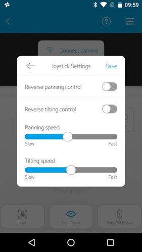

panning G6 PLus feiyu
Par exemple, via l'application, on peut ajuster la vitesse du panoramique (Panning Speed), un paramètre très utile et dont l'effet est immédiatement visible après sauvegarde du paramètre (il n'est pas dispo en Preview). Une vitesse basse peut permettre de s'attarder très lentement sur le détail d'un tableau ou d'un monument vu de près ou encore d'un appartement qu'on visiterait à 360 degrés ou bien encore d'un paysage somptueux. A l'inverse, une vitesse panoramique rapide permet de passer d'un sujet à l'autre sans perdre de temps.
Notez au passage que l’axe panoramique n’est pas bloqué, ce qui signifie qu'un pivotement horizontal à 360° s'effectue sans butée (pour filmer au-delà de 360° si besoin).
Via l'application, on peut aussi régler la force de chacun des 3 moteurs s'ils vibrent trop (pour un smartphone notamment), mais le déréglage est à manier avec précaution : en effet, il peut conduire à faire trembler fortement le Gimbal si la force est inadaptée à l'appareil de prise de vues. Contentez-vous de l'ajustement automatique qui semble remplir sa mission convenablement.
Certaines autres commandes me paraissent moins utiles (Calibration horizontale, etc.) mais chacun étudiera l'usage qui convient à ses besoins.

Côté pilotage en Live, on peut imprimer un mouvement directement depuis une interface graphique en forme de Joystick et choisir 3 modes de fonctionnement : Lock, Pan Follow, ou Pano Tilt Follow. C'est amusant mais il n'est pas certain que cela sera très utilisé en pratique, hors utilisation pro.
Feiyu G6 Plus
L'application sert aussi à établir la liaison Wi-Fi entre le Gimbal et l'appareil photo (ici on voit que la liaison a été établie avec un appareil photo Panasonic).
