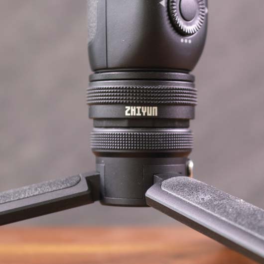

De plus les 3 axes de l’appareil sont verrouillables, ce qui facilite grandement le rangement ou le transport du gimbal à la main.
Comme d’habitude avec le gimbal, on trouve le mini trépied qui vient se visser à la base du gimbal.

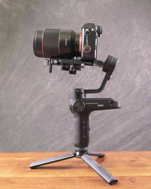

Le Weebill LAB est équipé d’un double plateau rapide, de type Manfrotto, qui permet d’installer et d’enlever rapidement la caméra, tout en conservant son équilibrage.
En parlant d’équilibrage, la manœuvre est classique sur ce gimbal. Les loquets de verrouillage sont d’ailleurs d’une grande aide pour équilibrer l’appareil sans avoir à tenir à la main un des axes.
Zhiyun Weebill
Petite précision au niveau de l’équilibrage de l’axe du roulis, le bras ne se déplace pas au niveau du moteur du roulis comme d’ordinaire, mais au niveau du plateau rapide. Il existe une vis à déverrouiller sous le plateau rapide, qui permet de le déplacer horizontalement et donc de régler le roulis…

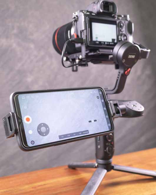

Zhiyun propose également l’application ZY Play pour smartphone. Son accessoire, le Phoner Holder, vendu en pack ou séparément, rend l’utilisation et l’installation du smartphone très facile. L’accessoire vient se visser sur le côté de la partie en L.
Zhiyun Weebill
Une fois la caméra reliée au gimbal, on va pouvoir paramétrer le gimbal par l’application. Le gimbal peut être contrôler par Bluetooth et Wifi. Sur l’application, on retrouve une interface classique qui nous permet de prendre des photos, lancer l’enregistrement, le trackpad pour contrôler les axes et les paramètres d’exposition.

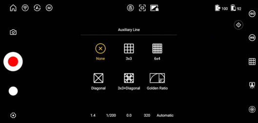

On retrouve les paramètres pour modifier la force des moteurs, la sensibilité du zoom ainsi que du focus.
Zhiyun Weebill
La marque propose des aides à la composition, une catégorie « scène » qui nous donne la possibilité de choisir des modes de réactivités préconfigurés ou alors de personnaliser soi-même. C’est donc un des réglages les plus importants de l’application, auquel il faut penser et tester avant de partir en tournage.
