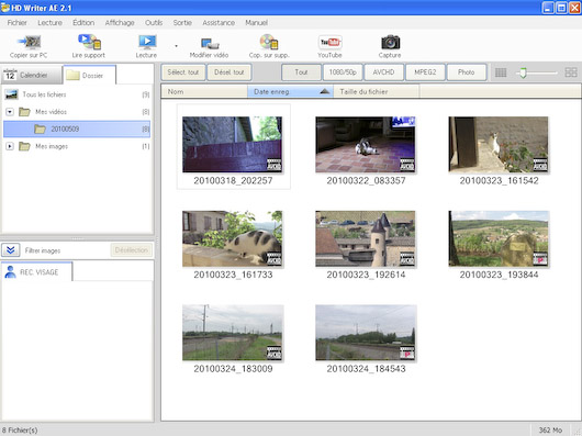

Montage (HD Writer AE 2.1...)
D'abord, notez que lorsqu'on souhaite importer consécutivement les fichiers de la mémoire intégrée du camescope et ceux de la carte mémoire, la majorité des logiciels traitent les deux supports l'un après l'autre en capturant d'abord les fichiers de la mémoire embarquée puis ceux de la carte SDHC / SDXC. Sur le bureau, 2 symboles de disques s'affichent : CAM_MEM correspondant à la mémoire embarquée et NO_NAME pour la carte mémoire . (ou tout autre nom si vous avez attribué un nom à votre carte)
Pour traiter l'AVCHD en général, vous pouvez vous référer à l'article Monter en AVCHD sur PC ou Mac publié sur magazinevideo.com. Retenez que les fichiers AVCHD du TM700 se montent correctement sur tous logiciels Windows ou Mac, à l'exception des fichiers enregistrés en 1080/50p qui ne s'afficheront pas forcément sur votre logiciel. C'est par exemple le cas des logiciels Mac. Dans ce dernier cas, la solution est d'exploiter le génial convertisseur MovieConverter Studio, shareware très efficace, qui reconnaît automatiquement les fichiers enregistrés en progressif et les convertit en AIC. Attention, pour convertir plusieurs fichiers en batch, l'achat du logiciel est nécessaire (15 euros pour utilisation privée). La gratuité est toutefois possible si vous convertissez un fichier à la fois.
HD Writer AE 2.1
Pour la gestion des images, le logiciel HD Writer AE 2.1 pour Windows exclusivement (XP, Vista, et Seven) est proposé. Il vous permet de capturer et lire vos séquences, d'éditer sommairement les scènes de votre choix, de graver des images depuis la mémoire embarquée ou la mémoire intégrée (ou carte mémoire SDHC / SDXC) sur disque blu-Ray ou DVD.
Pour exploiter le logiciel HD Writer AE 2.1, Panasonic recommande un Intel Core 2 Duo 2,16 GHz ou plus, Intel Pentium D 3,2 GHz ou plus ou AMDAthlon™ 64X2 Dual-Core 5200+ ou plus lors d’une fonction de lecture ou d'utilisation de la sortie MPEG2. Par ailleurs, un Intel Core 2 Quad 2,6 GHz ou supérieur est recommandé pour utiliser l’édition ou la fonction de conversion intégrée ou la fonction de lecture photo continue.
Une fois l'installation du logiciel achevée, la connexion du camescope au PC se solde par l'affichage des différentes sources "importables". Ici, nous avons sélectionné "mémoire embarquée".
HD Writer AE 2.1
Lors d'une seconde utilisation, on vous propose le mode "Copie facile" ou le mode "Sélectionner et copier".
HD Writer AE 2.1
Dès l'étape 2 (un repère d'étape s'affiche en bas à gauche), on peut sélectionner tous les fichiers (proposition par défaut) ou ne sélectionner que certains fichiers. Il suffit dans ce dernier cas de cocher les cases correspondant aux fichiers retenus.
HD Writer AE 2.1
Les fichiers sélectionnés sont alors capturés puis s'affichent automatiquement dans l'interface générale.
