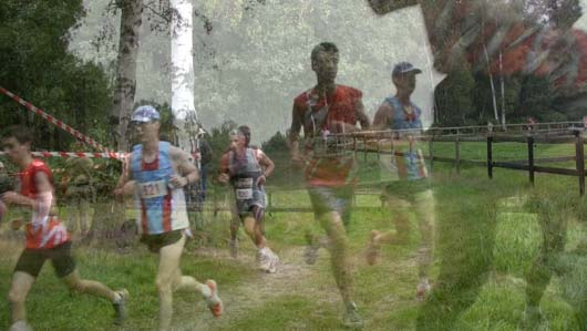

L'idée est de maintenir à l'image à la fois les sources A et B. Dans certains cas, le mélange qui en résulte peut être harmonieux, voire procurer des effets indéfinissables. Dans notre propre reportage (une course à pied), un tel mélange a été payant sur une "chenille" de coureurs, donnant la sensation que les participants couraient en apesanteur, le sol étant moins visible en raison du mélange, et que le corps des coureurs se transperçait comme des fantômes !
montage vidéo 2 sources
Si au contraire, le mélange crée plus de confusion que d'harmonie, ou pour parfaire votre effet, tentez d'opacifier l'une des deux sources avec un pourcentage variable. Les logiciels pros offrent ce réglage d'opacité dans leur palette d'effets. A défaut, a minima, réduisez la luminosité d'une de vos deux sources avec un filtre approprié.

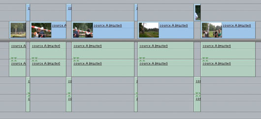

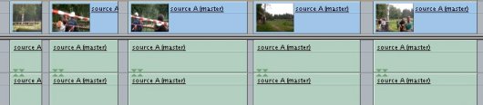

Une méthode classique est de poser sur la piste principale (V1) la source master A. La source master est celle qui comporte le plus de cadrages exploitables, permettant de conserver presque l'intégralité des prises de vues (à ceci près que ce serait très ennuyeux pour le spectateur !).
Ensuite, éliminez les segments qui font l'objet de recadrages ou qui ont été victimes de mauvais réglages (AF défaillant, ratage de zoom…) ou d'incidents imprévisibles (personne qui se lève et masque l'objectif un court instant).

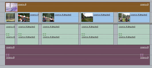

Puis placez en V2 la source B.
Dans un premier temps, simulez les passages où la source A aura été défaillante. Vous vérifiez ainsi immédiatement que vous disposez bien d'un plan de remplacement à même de "boucher le trou". Si les deux sources sont défaillantes au même endroit, envisagez de supprimer une section entière (si le déroulement du film le permet).

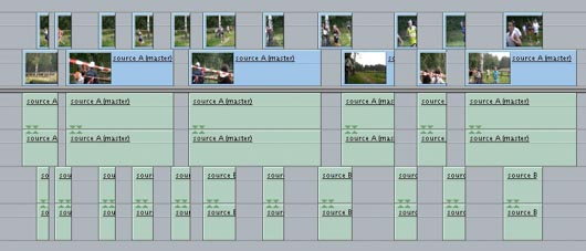

A présent vous avez dégrossi et colmaté les brèches. Il vous reste à choisir les passages intéressants de B susceptibles d'être meilleurs que ceux de A, puis à procurer du rythme à l'alternance A-B.
Pour repérer les passages intéressants, chacun y va de sa méthode. Certains ne jurent que par le repère au time-code, et attribuent une note (ou un nombre d'étoiles) à chaque "segment" de vidéo ou action intéressante, qu'ils notent sur une feuille de papier (ou sur leur PC). Il ne leur reste plus qu'à comparer les notes respectives obtenues pour chaque source. Problème, la méthode est efficace mais longue.
C'est pourquoi certains amateurs préfèrent visionner simultanément les deux sources et choisir ainsi "de visu" la vue la meilleure en testant si besoin immédiatement l'effet produit. Pour accéder au visionnage simultané de deux sources, l'intérêt d'un logiciel pro est évident car il sera plus facile avec ce dernier d'afficher une source dans une petite fenêtre comme nous l'avons vu précédemment, tandis que l'autre source se déroule dans le reste du cadre. Sachez toutefois que certains monteurs s'aident de deux écrans pour bien visualiser les détails des images.
Toutes ces méthodes n'interdisent pas de nombreux essais. Ceux-ci permettent de valider que l'enchaînement fonctionne et surtout, que le rythme est bon. N'hésitez pas à offrir des chevauchements agréables à l'oeil en usant de fondus-enchaînés.
