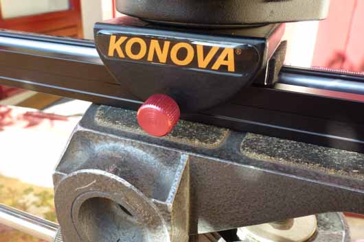

La caméra coulisse sur le rail avec la friction que vous lui imposez : du blocage complet à l'absence totale de résistance. C'est une vis de serrage (en rouge) qui se charge de cela. Elle se serre / desserre en un éclair.
