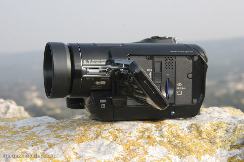

Le nouveau Sony HDV cuvée 2008 a pour nom HDR-HC9 et prend la relève du HDR-HC7. En 2008, c'est le seul HDV commercialisé par la division grand-public de Sony. Le fait qu'il soit seul était tout à fait attendu, les supports sur bande étant devenus moins courants et l'AVCHD, format "concurrent", ignorant la bande magnétique. Avec un prix abaissé de 200€, le HC9 reprend 99% des fonctionnalités du HC7 qui fut un best-seller et même le modèle le plus consulté de ce site ! Différence visible, la robe a changé de couleur, troquant le gris clair et foncé contre le noir, à l'instar du HDR-SR7. Et un petit pare-soleil vient coiffer l'objectif. Tout comme son prédécesseur, le HC9 est un trimégapixel qui enregistre en HDV ou en DV 16:9 ou 4:3 et sait "downconvertir" en sortie le signal HDV en DV. L'entrée DV est présente. Le HC9 dispose d'un stabilisateur optique, de prises Micro et casque et se voit doté d'un enregistrement manuel du son. La sensibilité est passée à 5 lux au 1/25 (au lieu de 2 lux sur le HC7) et 0 lux en mode Nightshot, probablement en raison de la nouvelle technologie Exmor. La touche Contrejour est toujours présente. Les fonctions photos sont également inchangées - par interpolation, 6 Mp en 4:3, 4 Mp en 16:9 - avec un Flash rétractile en prime. On récupère aussi le mode Dual Record (enregistrement simultané d'images fixes de 4,6 Mp pendant l'enregistrement vidéo). Le HC7 pèse 650 g. au complet, c'est un appareil qui demeure très compact. La batterie qui ne tient que 50 à 55' réelles en HDV pourra se faire seconder de la Sony NP-FH100 (environ 169€) dont l'autonomie est annoncée comme pouvant tenir 6H05 minutes ! Le zoom est capable d'une relative lenteur : 14'' environ. La puissance optique x10 est un peu faible d'autant que pour une fois, le zoom numérique a été réduit à x20 alors que le x80 de l'ancien HC3 par exemple pouvait servir dans certaines occasions (voir l'exemple du bouquetin). Difficile de suivre les fabricants qui conçoivent soit des zooms numériques x2000 qui ne servent à rien, soit des amplitudes numériques x20 finalement presque trop justes ! Quant au stabilisateur, quoique optique, son efficacité n'est pas très spectaculaire sur une amplitude x10. La différence avec et sans stabilisateur est toutefois bien caractérisée, même si elle est plus probante avec le zoom numérique x20. A noter l'adaptation possible du stabilisateur lorsqu'on ajoute un grand-angle grâce à une fonction du menu. Il en est d'ailleurs de même si on fixe un objectif Télé. Parmi les ombres au tableau, un serpent de mer : l'absence de grand-angle, équivalente d'un 40 mm en HDV/16:9. On pourra toutefois recourir au x0,7 Sony VCL-HGA07, de diamètre 37 mm, qui a l'inconvénient d'être cher (environ 240€) ou opter pour un complément optique Cokin, Hama ou Vivanco. Autre regret, l'absence de réglage du Gain et de vitesses lentes d'obturation (non réglables manuellement). Le HC9 émet un bruit de zoom à la vitesse la plus rapide qu'on peut entendre plus ou moins nettement. C'est étonnant, le prédécesseur ne produisait pas un tel bruit, peut-être un problème de l'échantillon en notre possession. Dommage car le reste de la mécanique est silencieuse. |
Le Test
Les automatismes du HC9 sont globalement fiables mais on peut avoir besoin de recourir aux réglages manuels, notamment pour la MAP qui, en intérieur, peut donner des signes de faiblesse. Ces réglages peuvent s'opérer à partir d'une molette "Cam Control" qui, par défaut, est paramétrée pour régler la mise au point manuelle. Mais on peut choisir d'assigner depuis le Menu 4 autres réglages : Exposition, Réglage EA (Expo auto), Réglage WB (balance des blancs) et Vitesse d'obturation. Alternativement, la touche Manual permet de passer du manuel à un retour à l'automatisme. A noter aussi la fonction Peaking, améliorant la précision de la mise au point grâce à des contours rehaussés. Même si le HDR-HC9 est dépourvu de bague Focus/Zoom, on préfère ce dispositif externe à rien du tout. Cette même molette sert à ajuster le volume en Lecture de bande. C'est assez pratique. Globalement, on notera tout de même une gêne relative à utiliser cette molette Cam Control, car selon l'inclinaison de l'écran, la main pouvant être gênée pour accéder aux boutons situés juste derrière l'écran. Par ailleurs, on ne peut pas passer d'un débrayage à l'autre sans réassigner une nouvelle fonction depuis le Menu. Petite consolation, les réglages sont mémorisés tant qu'on ne les modifie pas. |
De nombreux câbles sont fournis dont le câble DV (c'est rare !) sur fond de connectique musclée. Située principalement sur le flanc gauche, les connecteurs comprennent la prise composantes, A/V, HDMI, DV, Lanc (utile pour un caisson sous-marin), casque, et USB, protégée derrière une trappe coulissante. L'emplacement de cette connectique, très près de la base de l'appareil, oblige à incliner le camescope à chaque branchement. Il n'en est pas de même de la prise HDMI qui est séparée, à l'arrière. De même, la prise Micro 3,5 mm est mieux disposée, à l'avant. |
La visée s'opère via un écran 16:9 mais aussi grâce à un viseur étirable, toutefois non relevable. Il faut rappeler que le viseur est une aide précieuse pour visualiser des scènes par grand soleil. Il faut l'apprécier à sa juste valeur dans la mesure où il est évincé de la majorité des modèles à disque dur ou à carte mémoire, essentiellement pour des questions d'encombrement et de coût. La griffe du HC9 est propriétaire, dommage. Il existe toutefois une solution pour adapter un accessoire non-Sony grâce à un adaptateur d'origine américaine de la société DeMaagd. |
La sensibilité est bien aidée par une option du Menu, l'obturateur lent Auto Marche/Arrêt. Si on place cette option sur Marche, l'obturation peut en effet s'abaisser au 1/25e, améliorant de fait l'éclairage de la scène au détriment (léger) de la qualité sur les sujets en mouvement ou des propres mouvements de la caméra. On notera l'absence totale de Smear propre au capteur CMOS. Bravo. A délaisser de préférence, le fameux mode "Enregistrement lent" qui procure un Ralenti très fluide sur 3 secondes (au ralenti 12 secondes) mais totalement inexploitable tant la qualité est médiocre ! |
