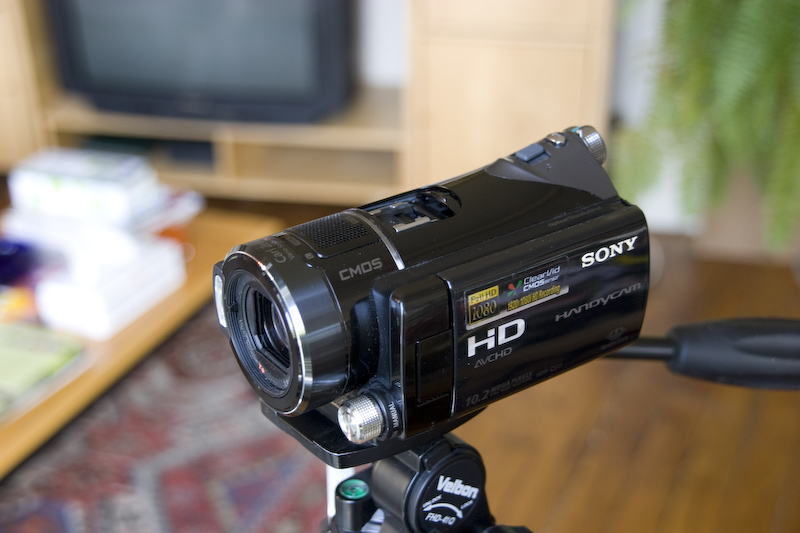

Le HDR-CX11 est un camescope HD compact et léger. Son ergonomie le rapprocherait un peu du Panasonic SD100. Il est fourni avec une carte Memory Stick PRO Duo de 4 Go et qui enregistre vidéos HD ou SD ainsi que des vues fixes. Le MS PRO Duo (ou PRO-HG Duo) permet de franchir la barrière des 2 Go du Memory Stick PRO standard (non Duo) et de rester de la taille d'une Duo (vous suivez ?). Le Memory StickPRO Duo est toutefois un peu en retard de développement sur la SDHC, et son prix - du moins pour la carte HG au débit plus rapide - est un peu cher : environ 20 euros le Go pour le MS rapide contre 10 à 15 euros le Go pour la SDHC équivalente. Du coup, un MS rapide HG de 8 Go atteint les 110 à 130 euros. Les cartes MS standard sont heureusement moins chères : comptez un maximum de 80 euros la 8 Go. Vous trouverez moins cher selon les revendeurs.
La carte MS PRO Duo de 4 Go du CX11 peut stocker, en HD, selon 4 niveaux : 25 minutes en FH, 55 minutes en HQ, 65 minutes en SP, et 85 minutes en LP. Attention, par défaut, lorsqu'on déballe le camescope de son carton, c'est le niveau SP qui est proposé. On peut aussi enregistrer en SD avec des capacités d'enregistrement de 55 minutes en HQ, 80 minutes en SP et 160 minutes en LP. Une unique carte de 4 Go reste donc limitée, c'est pourquoi on se tournera vite en complément vers une seconde carte. A titre indicatif, en HD, une carte MS de 16 Go atteint 110 minutes en FH. A noter que les résolutions HD et SD portent trois noms de modes identiques (HQ/SP/LP), ce qui peut engendrer des confusions.
En HD, le CX11 capture en 1920x1080 dans la qualité la plus haute et dans une résolution équivalente au HDV (1440x1080) dans les trois autres modes proposés - mais sans atteindre le débit du HDV bien sûr.
L'appareil est livré avec une station d'accueil sur laquelle on "embroche" le camescope et qui permet à ce dernier de rester connecté en permanence au téléviseur ou à l'ordinateur. Répondant au format AVCHD, le CX11 succède au CX6 se place en concurrence directe avec le Canon HF100 et le Panasonic HDC-SD9 qui utilisent pour leur part une carte SDHC.

Le capteur CMOS Clearvid (de type Bionz) du CX11 consacre environ 3 Mp à la vidéo. La cible est large : 1/3,13 pouce, mais la sensibilité n'est pas meilleure pour autant, probablement en raison du surplus de pixels. En mode Obt. lent Auto sur Marche, la sensibilité du CX11 s'en trouve améliorée mais au prix d'une grande dégradation avec un rapport signal/bruit très détérioré. Sony propose aussi ses options habituelles de sensibilité : (Super) Nightshot, Color Slow Shutter.
Les photos capturables peuvent être en 5 tailles (d'ordinaire plutôt 3 ou 4). La résolution photo bénéficie de 5,6 Mp, qui, par interpolation, permet de bénéficier de vues fixes en 10,2 Mp en 4:3 ! Attention au rendu, pas forcément probant avec une telle résolution. Inspectez le résultat à l'aide de nos photos-exemples. Parmi les tailles intermédiaires, citons le 6,1 Mp. On retrouve aussi de nombreuses fonctionnalités photo parmi lesquelles un retardateur, un Flash à 3 niveaux de puissance possibles et 3 modes, un anti-yeux rouges. Egalement proposée, la faculté de capturer des vues fixes (jusqu'à 3 simultanées) pendant l'enregistrement vidéo et ce, en 7,6 Mp (HD) ou 5,7 Mp (SD). C'est le fameux mode Dual Record. Enfin, la plupart des fonctions vidéo sont aussi valables pour la photo, c'est par exemple le cas du stabilisateur optique.
La qualité d'image en AVCHD en mode FH (1920x1080) est toujours aussi détonante : excellent piqué, bonne reproduction des couleurs. C'est probant ! Le taux moyen de 16 Mbits n'est toutefois pas le meilleur du marché (on trouve maintenant du 17 Mbits et même du 24 Mbits chez Canon). On récupère une qualité honorable en mode HQ, excepté sur les images très mobiles, ce qui est logique puisque le débit dégringole à 9 Mbits. Mais ce mode reste exploitable. A signaler le fameux mode "Ralenti" qui procure un Ralenti très "fluide" sur 3 secondes avant ou 3 secondes après (au ralenti 12 secondes) mais reste presque inexploitable tant la qualité est médiocre. A abandonner.
Les automatismes du HDR-CX11 sont assez fiables : nous n'avons pas pris la balance des blancs ou l'Autofocus en défaut. On félicite Sony d'avoir intégré la molette (située à l'avant) dont nous vous avons déjà vanté les qualités de manipulation puisqu'elle équipe le modèle haut de gamme Sony SR11. Depuis le Menu, on peut assigner à cette molette plusieurs fonctionnalités : mise au point (par défaut), iris, réglage expo auto, et balance des blancs, On retrouve aussi les traditionnelles fonctions Spotmeter (Expo sur écran) et Spotfocus (Mise au point sur écran) qui s'opèrent depuis l'écran tactile par pression sur la zone de son choix. A noter le mode Easy qui verrouille certains automatismes et grossit les lettres à l'écran. Sans oublier le mode Zébra et le mode Quick On, correspondant à un mode de Veille, capable de démarrer le camescope en 1 seconde environ.
Le stabilisateur optique procure des résultats moyens, nous nous attendions à mieux !
Sony maintient apparemment que sans viseur, on peut faire des images. Les ingénieurs ne prennent donc jamais un camescope dans des conditions très ensoleillées, sinon ils verraient à quel point c'est utile ! Il y a la place et ça ne pèse pas très lourd. Par ailleurs, ça diminue la consommation. L'écran 2,7'' est néanmoins de bonne qualité. Muni du report de commandes start/stop et zoom, l'écran tactile de ce Sony est parfaitement adapté à la navigation d'un système non-linéaire. Autre bon point : il est visible avec un angle de vision élargi et se comporte comme il le peut en plein soleil. Contre les reflets du soleil, on peut tenter de fixer le parasoleil (visière pour écran) Hoodman H-400 destinée aux écran 2,5 à 3 pouces.
C'est bien sûr par ce même écran qu'on accède au Menu avec deux modes d'accès possibles. C'est un peu déroutant au début, la recherche d'une fonction spécifique peut prendre beaucoup de temps tant qu'on n'a pas bien saisi la logique des Menus.
Les prises Micro et casque sont absentes tout comme l'enregistrement manuel du son. Plusieurs raisons de se consoler : d'une part, le CX11 reste un camescope très silencieux comme en atteste notre vidéo-test.
