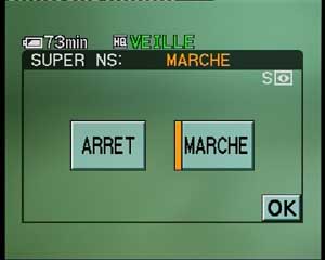

Côté valeurs communiquées par le fabricant, Sony annonce un éclairage de 5 Lux (0 Lux avec Super NightShot).
Sony DCR-HC94/HC96 sensibilité   Sony DCR-HC94/HC96 sensibilité
Comme toujours chez Sony, on trouve le Nightshot, à la tonalité monochrome marquée. L'utilisateur dispose aussi d'un mode Supernightshot, également monochrome mais à la puissance d'éclairage accrue, enfin d'un mode Color Slow Shutter préservant la couleur au prix d'un effet de saccade (en raison de l'exploitation de vitesses lentes d'obturation).

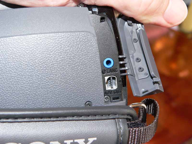

Contrairement au prédécesseur, toute la connectique du HC94/HC96 s'appuie sur une station d'accueil dont bénéficiaient autrefois les seuls verticaux Sony. Cet accessoire bien pratique existe maintenant sur 4 modèles de la série HC (HC46/HC44/HC96/HC94). Cette station permet de brancher la connectique une fois pour toutes, le camescope s'emboîtant sur cette base. L'utilisateur peut ainsi bénéficier d'une connexion permanente à son ordinateur ou à la TV du salon, sans devoir brancher/débrancher à chaque capture ou visionnage des images.
Dans le détail, la connectique de la base se compose d'une sortie DV (entrée/sortie pour le HC96), prise d'alimentation, sortie A/V analogique (entrée/sortie pour le HC96), prise USB et Lanc. Le corps de l'appareil reporte la prise A/V (et l'alimentation) pour que le vidéaste ne soit pas tributaire de la station d'accueil, en voyage par exemple.
Pas de prises micro et casque sur ce modèle si l'on excepte le raccordement par la griffe avec un accessoire Sony. En revanche, la précieuse prise Lanc - utile notamment pour le pilotage d'un caisson sous-marin - est bien présente sur le camescope.
Pas de câble DV (c'est habituel chez tous les fabricants). Pas non plus de prise physique s-vidéo ni câble ad hoc, mais la prise est bien brochée s-vidéo ! Conséquence, il faut aller s'enquérir d'un câble supplémentaire en option si l'on veut bénéficier d'une liaison s-vidéo.
