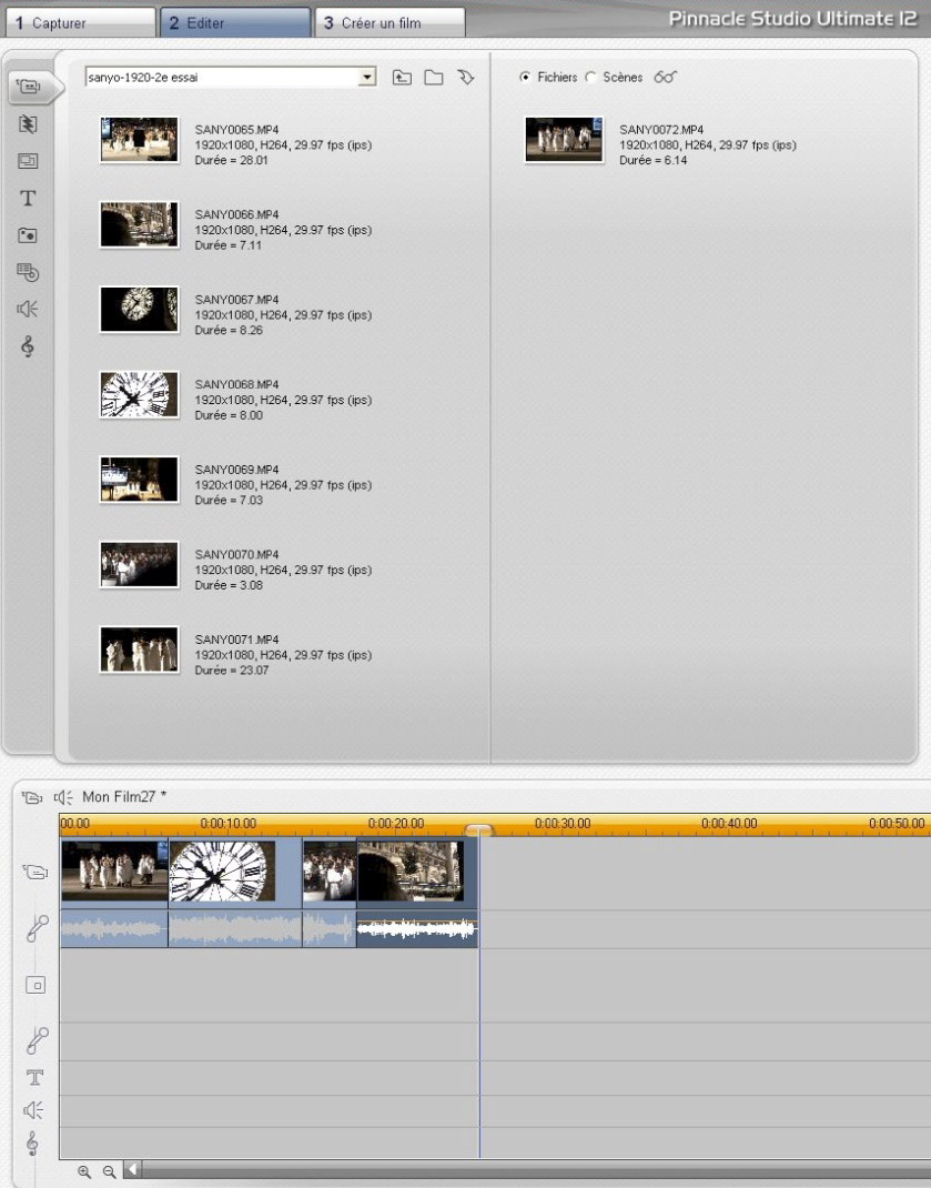

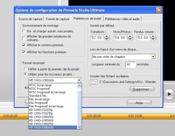

Avec Pinnacle Studio 12
Sur Studio 12 Ultimate, nous avons importé les fichiers du Sanyo sans trop de difficultés après recopie via la commande "Importer des médias depuis le périphérique". On sélectionne ensuite les fichiers à importer ou on les importe en totalité si telle est votre intention. Studio 12 importe alors correctement et rapidement les rushes Mpeg-4 AVC/H.264 du Sanyo. Mais les Préférences du Projet peuvent ensuite poser problème. Ainsi, dans le panneau options de Configuration, avec le mode Progressif Full-SHQ du HD1010 en 1920x1080 à 30 fps, le seul choix le plus approchant est le 1920x1080/60i. Néanmoins, Studio "accepte" que les clips soient disposés sur la Time-Line, sans
rendu. Mais dès lors, la lecture des rushes se solde par des gels d'images intempestifs, même en présence d'images anodines. Le problème est aussi présent à l'export. On retrouve la problématique inverse avec le 720p. Seul le 30 fps est prévu, le 60 fps est donc inutilisable, du moins se solde-t-il par des saccades et autres gels d'images. En revanche, tout va bien pour le 720p 30p qui reste exploitable sans problème. Choisissez donc ce mode en attendant avec Studio 12. Des solutions viendront peut-être ultérieurement chez Pinnacle.
