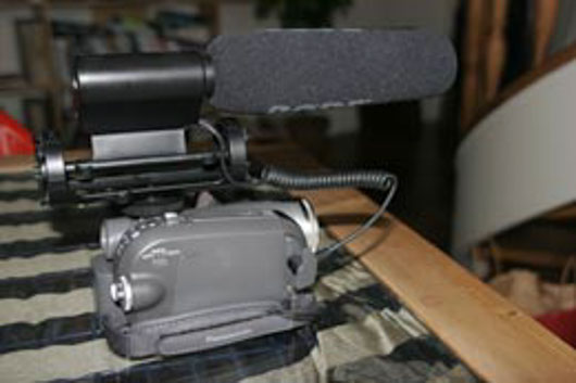

Le VideoMic RODE est un micro de 176 grammes, à condensateur léger et ultra-directionnel, conçu spécialement pour les camescopes grand-publics, voire pros, moyennant adaptateur optionnel. Le micro peut se fixer sur la griffe porte-accessoires dont un certain nombre de caméras sont équipés. Pas toutes malheureusement ! Les experts pourront aussi fixer le VideoMic au bout d'une perche d'extension (Rode en propose une allant de 84 cm à 3 mètres).

Basée sur la récente technologie « Shotgun », employée dans l'industrie du film, la courbe directionnelle du VideoMic capte principalement les sons issus de la scène filmée et rejette l'environnement (principe du supercardioïde). Cela procure beaucoup de présence à la voix d'une personne parlant dans un environnement sonore un peu bruyant et/ou s'exprimant à une certaine distance importante du Micro.
Du coup, on peut assez facilement éliminer les bruits provenant du camescope lui-même. Nous avons pu vérifier l'efficacité du procédé avec un modèle Canon, particulièrement bruyant, qui a été réduit au silence de façon nette.
Enfin, le VideoMic apporte une solution pour contrer les bruits de manipulation du camescope. Ici, ils sont réduits de façon assez significative grâce à la suspension élastique et à la forme profilée du corps du VideoMic.
Parmi les options possibles, le micro peut adopter une position "High Pass Filter". Il s'agit d'un filtrage intégré qui coupe les basses fréquences, ne laissant passer que les fréquences élevées (de plus de 75 Hz). Conséquence, cela réduit les coups un peu sourds, tels que ceux qu'on peut donner dans le micro ou sur le camescope par exemple. En revanche, cela ne joue pas sur les sons générés par la partie mécanique du camescope, ceux-ci étant aigus.
La bonnette en mousse est plus classique, elle atténue ou supprime le souffle du vent selon sa force.
Le VideoMic est alimenté par une simple pile 9 Volts, donnée pour 100 heures. Lorsque celle-ci est à bout de course, une diode bien visible passe du vert au rouge. On peut toutefois continuer de tourner une heure après que la diode soit devenue rouge mais avec des performances moindres.
