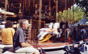

Le flou de mouvement est généré en raison d'un déplacement du sujet ou du photographe.

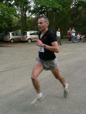

Le flou de mouvement le plus commun demeure le flou de bougé que tout photographe, surtout débutant, subit fréquemment. L'équation est souvent la même : une vitesse d’obturation trop lente par rapport à un léger mouvement du photographe (dont il n'a parfois pas conscience), ou du sujet.
flou
Pour un sujet fixe, on peut limiter ce flou, voire l'éliminer en retenant sa respiration (abdominale), ou en choisissant un support stable ou encore en augmentant la sensibilité (si elle n'est pas déjà au maxi). Mais les photos spontanées s'accommodent mal de ces contraintes.

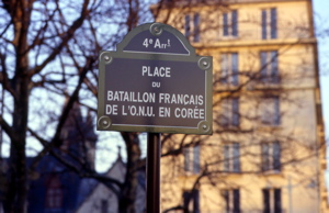

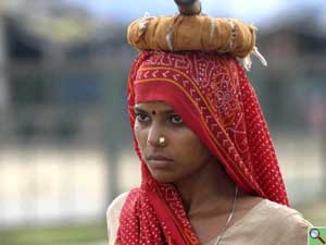

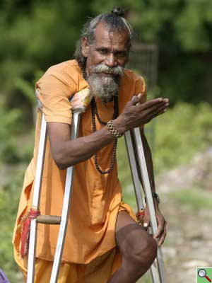

Le flou de l'objectif diffère complètement. Il correspond au mode Portrait dont sont équipés de nombreux appareils photo. Le flou d'objectif permet de faire ressortir la netteté et la présence d'un sujet (souvent son visage) tandis que l'arrière-plan reste flou. La notion de profondeur de champ intervient directement dans ce type de flou.
Pour magnifier votre flou d’objectif, il vous faudra l'ouvrir au maximum (l'ouverture standard est de l'ordre de f/2,8 en général. Pour cela, sortez du mode "tout-auto" et choisissez le mode Priorité à l’ouverture, toujours nommé "A" (comme Aperture, Ouverture en anglais)
flou
On peut moduler ou accentuer l'effet en faisant varier deux paramètres connus : la longueur de la focale et/ou l'ouverture : dans le premier cas, plus est elle longue, plus l'effet sera prononcé; de même, dans le second cas, plus l'ouverture est grande, plus l'effet sera accentué. Mais d'autres facteurs interviennent aussi comme la distance entre les plans (qu'on pourra faire varier facilement, dans le cas d'un modèle, moins aisément dans d'autres cas) ou la taille du capteur (dépendante de votre appareil).
Ainsi, retenez qu'un bridge avec un capteur relativement grand (mettons 2,5'') offrira un meilleur flou et une meilleure profondeur de champ qu’un compact avec un capteur plus petit. De même, un reflex avec un capteur de type APS-C sera préférable à un bridge dans ce cas.
