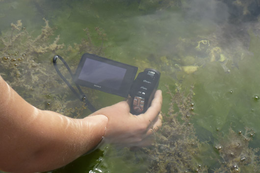

Attention, l'étanchéité est parfaite dans l'eau mais elle implique plusieurs petites précautions qu'il faut connaître si on veut prolonger la vie de son appareil. D'abord le joint qui protège à la fois la batterie et la carte mémoire micro-SD se change (Sony préconise tous les ans, ne négligez pas cet aspect) et n'est pas gratuit (prix non communiqué). Ensuite l'étanchéité est garantie pendant 60 minutes à 5 mètres maximum, mais surtout, en cas d'eau salée, il faut plonger de nouveau le HDR-GW55 dans l'eau douce. Puis le laisser sécher 1 heure avant d'ouvrir la trappe. En pratique : tout cela n'est pas forcément très évident si on veut appliquer les précautions à la lettre. Près d'une plage, et alors que le GW55 avait barboté dans l'eau de mer, j'ai dû "bricoler" en remplissant d'eau minérale un trou sans eau de mer entre deux rochers, dans lequel j'ai baigné le camescope. Sinon le temps de rentrer, le camescope aurait séché avec l'eau salée.
De même, avant toute plongée, il faut vérifier que le joint ne comporte pas d'impuretés ou de grains de sable. Pour avoir déjà "grillé" un camescope étanche à cause d'un très léger défaut de colmatage doublé d'un trop grand empressement, je peux vous garantir que ces précautions ne sont pas inutiles. Mais même avec cette sécurisation, je trouve que le loquet inférieur - qui déverrouille l'ouverture de la trappe - n'est pas assez protégé. Toutefois, si vous apercevez quelques bulles d'air, ne paniquez pas, le camescope en produit quelques-unes quand on l'introduit dans l'eau, ce n'est pas un signe de manque d'étanchéité. Sauf si bien sûr les bulles viennent de la trappe à un rythme endiablé, mais il sera probablement déjà trop tard dans ce cas !!
HDR-GW55
Sans l'immerger complètement, le HDR-GW55 peut aussi accompagner vos sorties avec projections d'eau telles que le rafting, des éclaboussures dans une piscine ou la pluie. Mais ne le placez pas sous un robinet par exemple, c'est déconseillé. Le camescope est aussi "insensible" aux chocs et à la poussière. A la plage ou dans le désert, il devrait bien s'en tirer. En tout cas 100 fois mieux qu'une camescope lambda. Une dernière chose à savoir : l'écran tactile n'est pas activable sous l'eau, vous devrez utiliser les commandes externes (zoom, marche/arrêt...). Enfin, un petit détail agaçant : pour sécher complètement le camescope, il faut ouvrir l'écran, mais si on ouvre l'écran, le camescope reste allumé ! En fait, il ne semble pas y avoir d'autre solution que d'attendre l'extinction de la veille automatique, soit 2 minutes.
