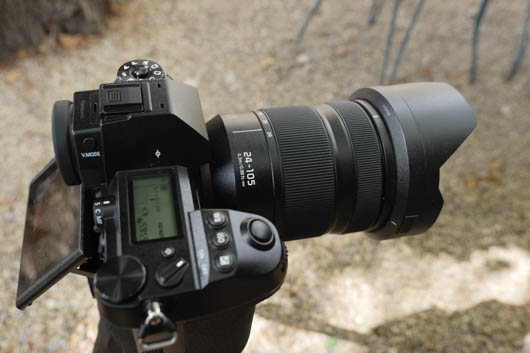

ÉCRAN, VISEUR, GRIP
L'écran tactile 3,2'' de 2,1 Mp, l'organisation des Menus, toujours critique sur un boitier aux grosses possibilités, est aussi une vraie satisfaction. On apprécie la double arborescence et le fait que chaque sous-Menu ne comporte qu'une seule page, ce qui limite les temps de recherche. La manipulation de la roue quadri-directionnelle est aussi plutôt bien pensée; douve te dure à la fois pour ne pas aller trop vite dans les manipulations.
viseur
L'excellent viseur de forme ronde et non carré comme habituellement, est une autre source de satisfaction car c'est souvent le talon d'Achille des "non-reflex". Avec ses 5.760.000 de points, on jurerait presque un viseur optique tellement l'électronique a fait des bonds de géant ! Seul le grossissement 0,78x reste moyen. Mais le viseur est clair, lumineux et ultra-défini. C'est rudement bien pensé ! C'est enfin le confort qu'on attendait d'un viseur professionnel pour gérer la 4K si pointilleuse sur la mise au point. Mais Panasonic ne s'en est pas contenté : il a carrément intégré (je ne connais pas de système identique) un bouton V.Mode sur le côté qui permet d'accéder à 3 positions de rapprochement de le fenêtre de visée. L'éloigner peut être intéressant lorsque la position de l'oeil ne voit pas bien le pourtour de l'écran , en raison d'une position acrobatique par exemple.
Plus classiquement, le S1 dispose du détecteur d'oeil.
Plus discret mais néanmoins très convaincant, le grip offre une prise en mains absolument remarquable. Tant et si bien que je me suis passé de sangle pendant tout le séjour, n'ayant aucune crainte de lâcher le boîtier et ayant l'habitude de trimbaler les boîtiers lourds ainsi. Notez par ailleurs que le déclenchement est vraiment rapide depuis la position arrêtée, même si ce n'est pas un foudre de guerre.
DC-S1
Un "retour" apprécié aussi, c'est l'écran LCD de contrôle en N&B sur le dessus qui fait tant défaut aux hybrides en général, souvent faute de place, et qui rappelle les bonnes habitudes des reflex. J'aime aussi particulièrement l’accès très facile aux 3 boutons WB, Iso, Iris, bien proéminents. Un petit détail remarquable que je n'ai personnellement jamais rencontré auparavant : les boutons Menu rapide, Display, Retour arrière, Corbeille et Lecture se "rétro-éclairent" lorsque vous éclairez l'écran N&B et s'éteignent au bout de 5 secondes.
écran S1
Lumix DC-S1 2cran
Côté griefs, comme je le disais, l'écran ne s'oriente pas sur le côté gauche à 180°, une fonctionnalité appréciée des possesseurs de GH, mais seulement ici selon une logique de d'axe triaxial ou si nécessaire, latéralement mais la position est un peu étrange. Il rejoint en partie la logique des Sony Alpha. Panasonic rétorque qu'un écran à rotule orientable aurait demandé un boîtier plus épais. Un argument qui peine à convaincre étant donné que le DC-S1H, aussi gros, dispose bien d'une rotule orientable.
Autre (petit) reproche, le bouton vidéo me semble cogner contre l'armature du viseur, mais on peut attribuer au déclencheur photo la fonction vidéo.
