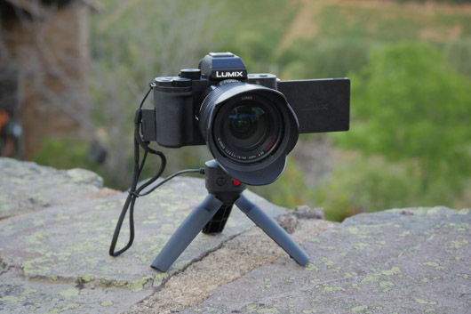

poignée trépied
Une poignée légère (Panasonic SHGR1) faisant aussi office de mini-trépied de 102 grammes est disponible en kit avec le G100 et le 12-32 mm pour 50 euros de plus (799 euros), l'accessoire est important, voire indispensable ! En plastique moulé, cette poignée est conçue pour du Vlog, pour voyager, pour marcher tout en filmant ou en prenant des photos. Elle est courte : 14,4 cm de haut.
On retrouve le concept du Sony ZV-1 (en moins cher côté poignée), ou d'une Actioncam de type Osmo Pocket, c'est à dire que la poignée offre une préhension adaptée à l'auto-filmage ou à certains des prises de vues en marchant par exemple.
En cas d'autoportrait (Photo ou Vlog), il faut desserrer la molette de verrouillage pour régler la direction de l'appareil. Et une fois l’ajustement effectué, bien resserrer la molette de verrouillage. Il est conseillé d'entourer le poignée avec la bandoulière mais j'ai trouvé cela contraignant. Le moulage peut devenir glissant en cas de main qui sue, il n'y a aucun grip antidérapant.
Depuis la poignée, on déclenche le Start en vidéo, ou la prise d'une Photo ou on affine la mise au point (en Photo seulement avec le bouton Shutter). On peut aussi mettre en veille (fonction Sleep) équivalent de la fonction d'économie d’énergie du boîtier, ce qui a pour effet de ne pas éteindre le boîtier complètement, et rallumer le boîtier photo instantanément à tout moment (Shutter ou Record direct).
câble
Le choix de Panasonic est d'avoir opté pour un câble qui se connecte sur la prise micro-USB 2.0 (micro-B) du G100, ce qui encombre un peu visuellement. L'avantage du câble est de ne pas solliciter le Wi-Fi qui consomme sur la batterie et qui s'affranchit de tout jumelage d'appareils. Mais tous les fabricants ne font pas ce choix (Sony a choisi le sans fil).
Bien que la notice conseille d'être méthodique et de loger d'abord la batterie et la carte, Panasonic a laissé juste l'écart nécessaire pour changer de batterie ou de carte si besoin, sans dévisser le trépied. Parfait !
Notez que ce même trépied n'est pas spécifique au G100, il peut convenir à d'autres boîtiers Panasonic comme les G9, GH5, G90, etc. Au maximum, elle peut accepter un équipement de 1,2 kg, poids à considérer vraiment comme une limite haute. La poignée ne semble pas proposée en kit avec le double kit 12-32 mm et 35-100 mm, on ignore pourquoi.
La poignée se transforme en mini-trépied qui peut s'incliner en tous sens grâce à une boule et une vis de serrage. Toutefois en fonction de l'optique utilisée ou des accessoires fixés dessus, méfiez-vous, le trépied peut avoir un équilibre précaire.
Trois bémols de cette poignée pour finir : on peut se coincer les doigts en refermant trop rapidement les jambes du trépied (pluisuers "aïe" au cours du test !). Et la poignée est glissante si l'on sue des mains par forte chaleur. Même reproche aussi que chez Sony : elle n'est pas assez longue, le visage s'en trouve trop rapproché.
