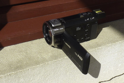

Avec ses 313 grammes au complet, le HC-V720 reste un poids plume, caractéristique typique des modèles à carte sans viseur. La mise en marche du camescope s'effectue en ouvrant / fermant l'écran, ce qui est le plus simple, on ou en appuyant de façon prolongée sur le bouton d'alimentation situé sur le flanc gauche. Le démarrage est ultra rapide en mode Quick Start (0,6''). Un sélecteur de modes situé sur le flanc droit à l'arrière, fait choisir le mode Lecture ou Vidéo.

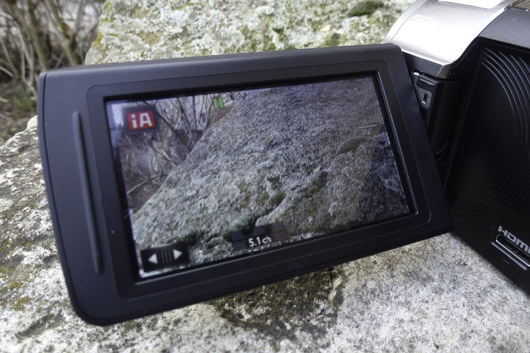

Le système de Menus est un peu contraignant mais heureusement, les fonctions les plus utiles sont à accès semi-direct en passant par l'écran tactile puis en actionnant un curseur bidirectionnel s'apparentant à une molette. L'utilisateur peut ainsi régler la Balance, la Mise au point, l'obturateur de vitesses ou l'Iris en passant en mode Manuel et en allant chercher la fonction correspondante. La mise au point manuelle (MF+ et MF-) ne comporte aucune commande extérieure. Dommage. |
A noter la griffe du HC-V720 qui ne ressemble à aucune autre puisqu'elle est amovible et s'insère par l'arrière ! C'est original mais un peu bizarre car si on place un accessoire à ce niveau, on gêne obligatoirement l'accès à la commande principale de zoom... Reste la solution de zoomer depuis l'écran.

L'écran 3 pouces du HC-V720 revendique une résolution classique de 460 Kp. L'angle de vision est suffisamment bon pour voir de côté. En situation d'absence de soleil ou d'intérieur, tout va bien. Mais en extérieur, par beau temps, les traces de doigt en plein soleil vous feront peut-être regretter de ne pas avoir de viseur qui reste un élément indispensable d'un camescope. Il faudra bien faire sans... Il existe des parasoleils chez certains accessoiristes mais ils sont difficiles à trouver. |
