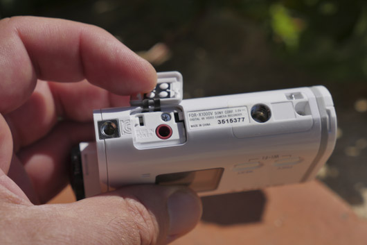

Chez Sony, c'est plus simple, la prise mini-jack stéréo est directe située derrière une trappe au niveau de la base de la caméra.
Pas de prise casque ni réglage audio évidemment dans les deux cas. On peut aussi inhiber tout son, si besoin.

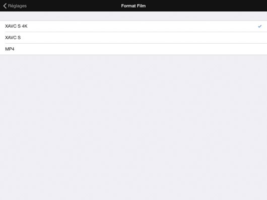

Le nombre de modes vidéo s'est accru chez Sony avec le 4K XAVC-S (*) en 25p à 60 Mbps ou 100 Mbps, le XAVC-S en FullHD à 50 Mbps ou 16 Mbps, le MP4, mais aussi avec les modes en 720p à 120 et 240 fps, favorisant les Ralentis ultérieurs. Il existe aussi des fréquenecs d'images NTSC, nécessitant de reformater la carte.
(*) Rappelons que le 4K exige un ordinateur puissant, et de préférence un téléviseur 4K mais ce n'est pas obligatoires ou l'option peut se décider dans un second temps.

Chez Sony, façon GoPro, on peut aussi affiner les réglages. On retrouve d'ailleurs les mêmes réglages sur le FDR-X1000V que sur le petit HDR-AS200 en Full HD.
On peut tout d'abord sortir du mode automatique de la balance des blancs et préférer des Presets ou un réglage entièrement manuel. La balance est modulable selon des valeurs préréglées ou même une personnalisation complète. C'est un paramètre essentiel quand on veut rendre une tonalité particulière à l'image ou éviter que le passage des ombres à la lumière, d'un intérieur à un extérieur, ne provoque de réactions franchement hostiles de la balance des blancs.
Les réglages se modifient plus facilement depuis un smartphone : tablette couplée au logiciel gratuit Play Memories Home, sinon à défaut la caméra est aussi capable d'effectuer les réglages, voire la télécommande.
Que les béotiens et les inquiets se rassurent, le mode tout automatique est aussi conservé.

AKA-RD1
Pour résoudre ce souci, une porte de remplacement plate et de protection est proposée (AKA-RD1) qui est malheureusement onéreuse (49 euros).
