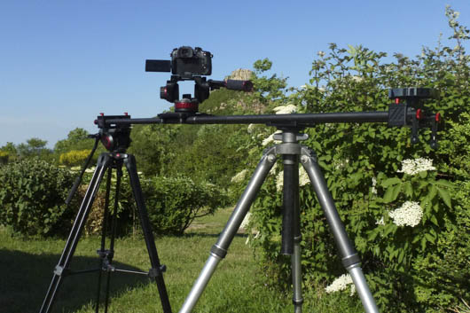

Si l'on utilise le Shark slider avec son extension, il va sans dire que deux trépieds sont absolument nécessaires. Leur installation prend du temps, tout comme les ajustements de hauteur ou d'assise, ne négligez pas ce paramètre, en vous disant qu'il suffit d'installer deux trépieds et de poser le rail dessus... ! Tout seul, c'est galère. Je l'étais souvent. Soyez au moins deux.
Autre considération : le point de jonction - c'est à dire l'endroit où l'on visse chacune des barres d'extension, repose dans la vide. Elle est usinée de telle façon qu'on sent de façon imperceptible qu'on passe dessus, c'est vraiment bien conçu. Mais elle peut avoir avoir tendance à plier de façon insensible si l'on appuie sur l'ensemble plateforme-rotule-caméra.
